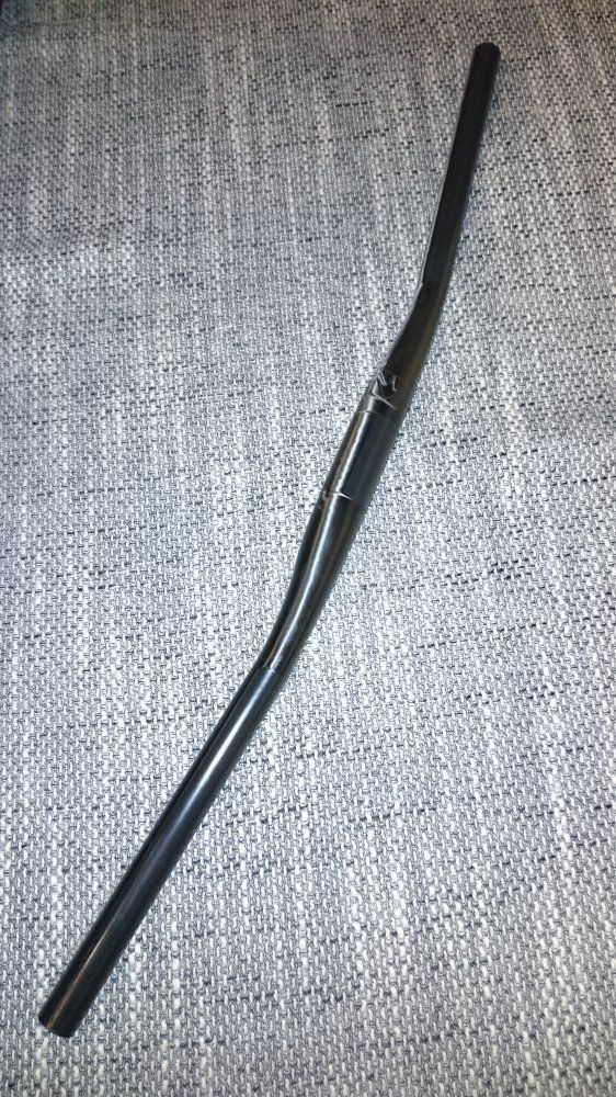

ich war heute nach dem Training nochmals im Bikegeschäft meines Kumpels und da haben mich direkt zwei schöne Geröhre aus Carbon angelacht.
nach ein wenig hin und her, da die Teile eigentlich für den seinigen Aufbau gedacht waren, konnte ich ihm diese abluchsen und mein Aufbau ist um eine Sattelstütze und einem Lenker von All Bike Ahead reicher :D
Lenker: theFlatbar 8,5°, 720mm 118g
Stütze: theSeatpost 27,2x400mm 139g
beides in UD, ausreichend leicht und der Preis hat obendrein ebenfalls gestimmt.
jetzt hoffen wir nur dass das Zeug auch hält ;)
