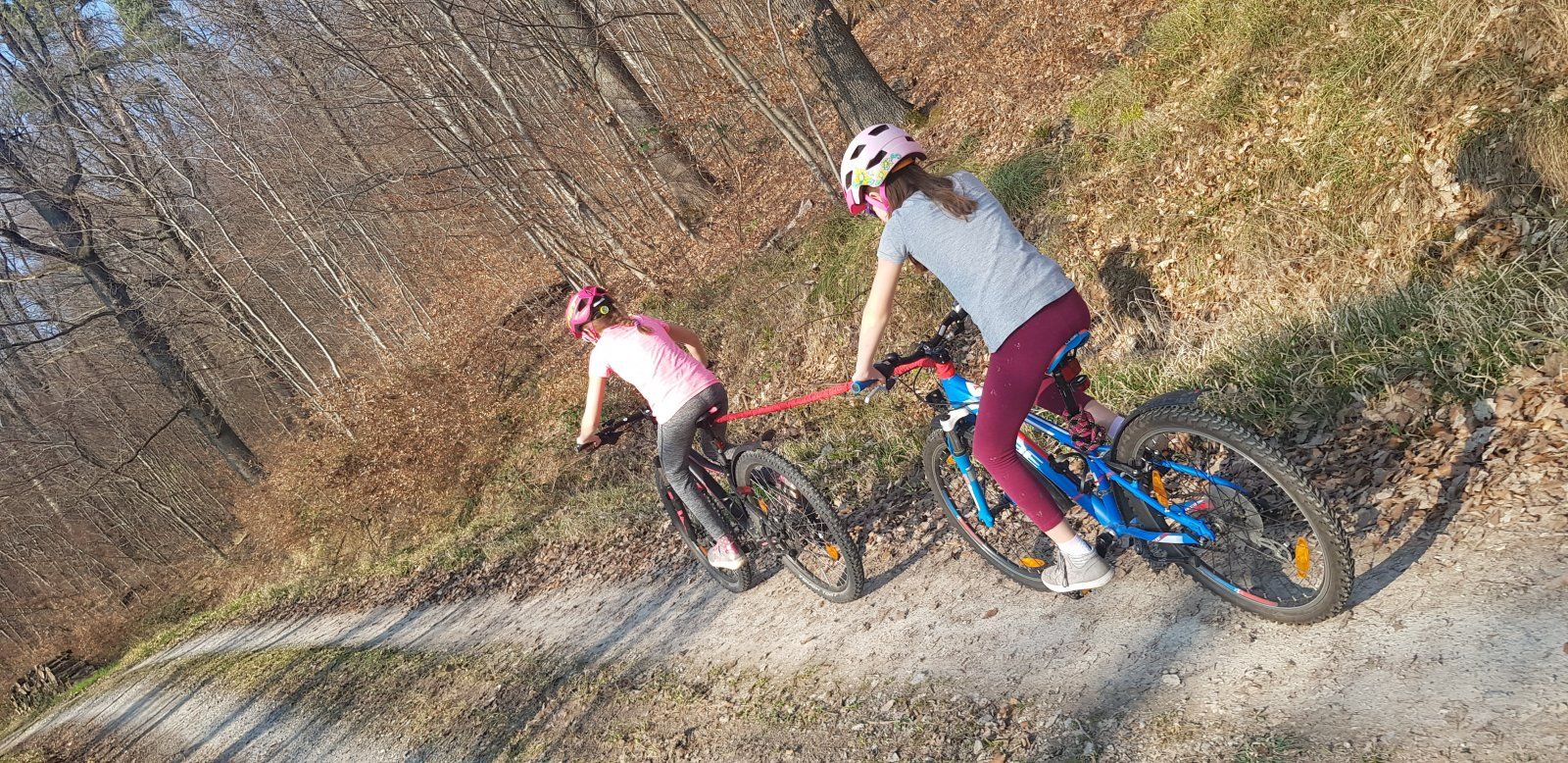

Ich habe das Tow-Weeh seit ca. einem Jahr im Einsatz und es macht echt Spaß mit den Kids den Aktionsradius zu vergrößern. Und manchmal schleppen sie meine 2 zwei auch mal gegenseitig ab, da haben sie ebenfalls Spaß dabei.
Das Seil ist aus meiner Sicht top verarbeitet. Man kann es gut am Sattel anbringen. An beiden Vorbauten meiner Töchter habe ich jeweils eine Nylonschnur (doppelt umschlungen) mit nem Alukarabiner aus dem Baumarkt befestigt. Wir haben hier im Stuttgarter Umland ein Wellenprofil. Da kann man schneller an- und abkuppeln, weil man das dann doch oft machen muss.
Die hier vorgestellten Alternativen finde ich auch Klasse. Ich bin auch eher der Basteltyp und kaufe nicht jeden Hype. Das Seil ist es aus meiner Sicht aber Wert, weil nichts durchhängt, wenn lastfrei. Auch das Anfahren gestaltet sich super. Sparen kann man aus meiner Sicht an der Vorbaubefestigung, wie ich es oben erwähnt hatte. Da muss man nicht mehr ausgeben.

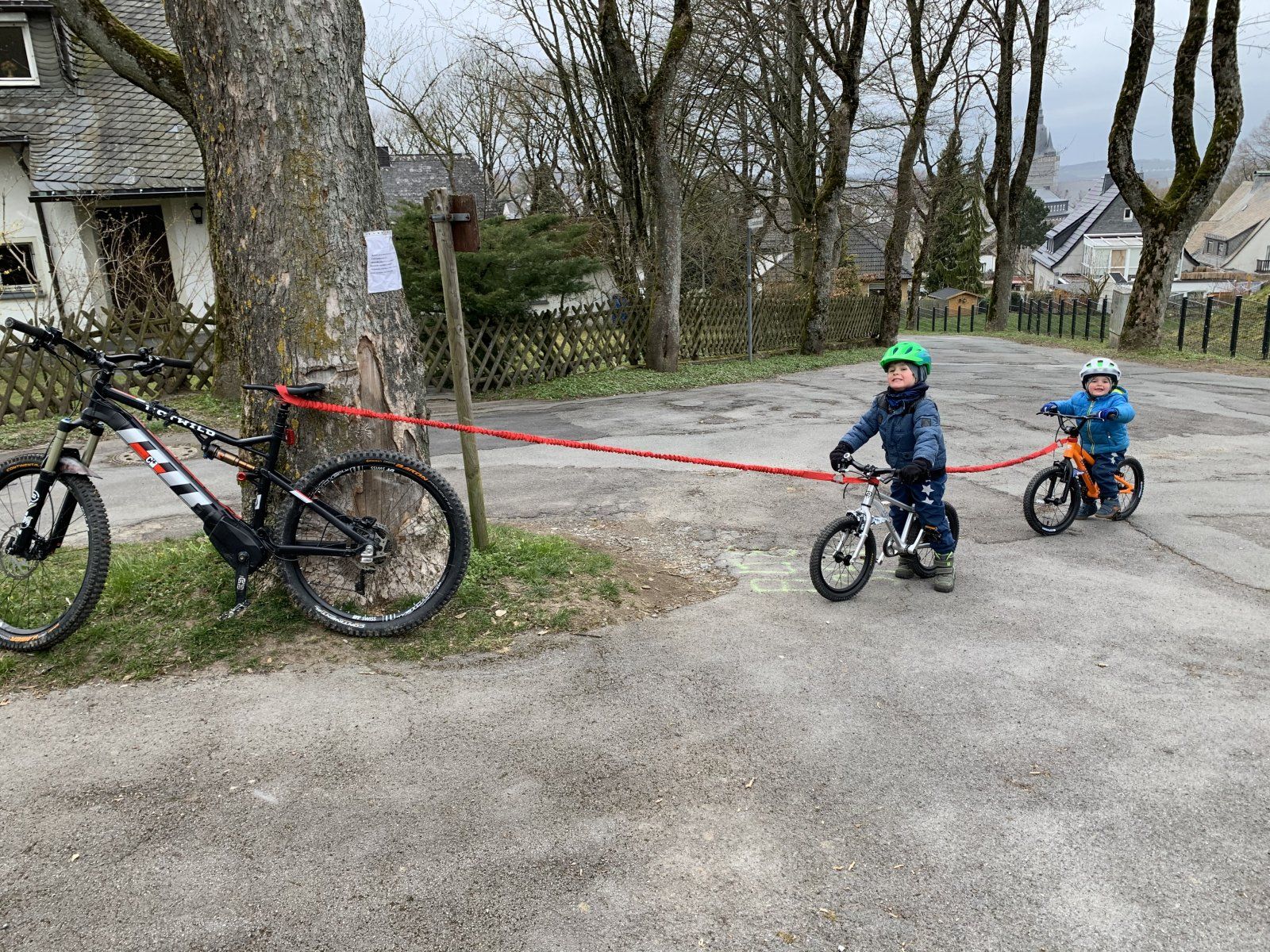

Gerade das geschmeidige Verhalten schätze ich sehr. Unser kurzer konnte ab dem 3. Tag aufm Fahrrad auch mit dem Towwhee gezogen werden.
