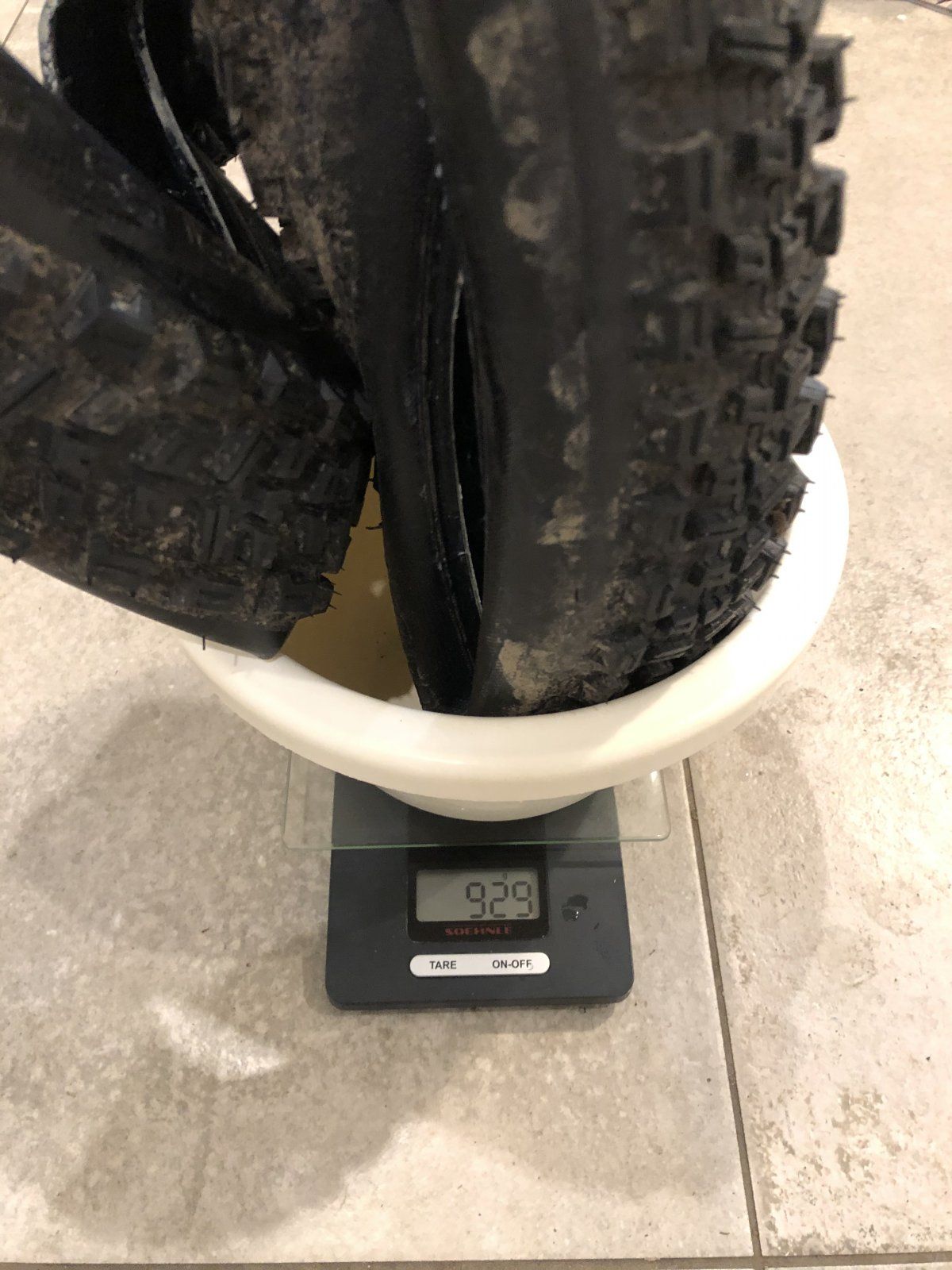

Würde für hinten mal den Purgatory ins Spiel bringen. 29er mit 800g, eben gerade für hinten montiert.
Meiner lag bei ~ 929g, leider weit weg von 800.
