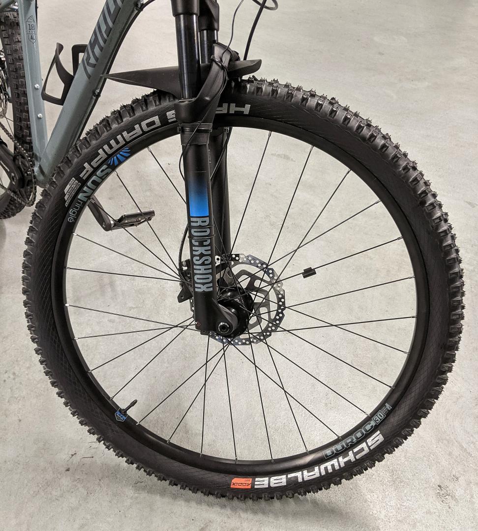

Der NN Super Ground hat im Gegensatz zum HD Super Gravity keine Schlangenhaut
Nochmal, die Netzmuster auf der Seitenwand sind Gummi, mag sein das das auch minimal als Schutz fungiert.
Aber die eigentliche Snakeskin Pannenschutz Gewebeeinlage(!) liegt unten drunter, auch bei dem gezeigten Nobby Nic!
hier einfach mal nachlesen und die Bildchen dazu ansehen:
