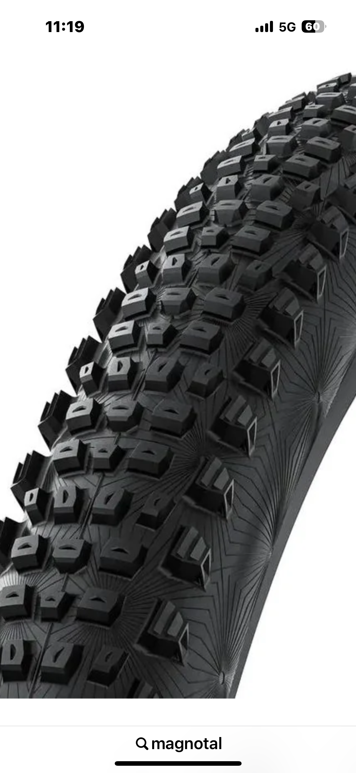

Somit hab ich mir für hinten den Trinotal und vorne den Magnotal geholt. Jeweils Trail/Grip Mischung in 27,5 x 2,4, schlauchlos. Bin gespannt. Wenn die so gut bzw. besser sind wie der Mountainking, werd ich mit einem fetten Grinsen durch den Wald glühen ... Der Magnotal soll ja der Nachfolger sein.
Der MK 3 hat viel Negativprofil, der Magnotal wenig, die Stollen liegen eng zusammen. Die Selbstreinigung wird eher schlecht sein
Das sieht ja dem WW sehr ähnlich. Wer gute Selbstreinigung benötigt wird bei diesem Profildesign kaum glücklich.
Dann muss man schon offen und flach wählen. Wie z.B. Trail. Bin ich jedoch nie hinten gefahren.
