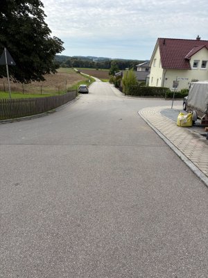

Heute auch mal einen ausrolltest gemacht. Vor meiner Haustüre geht’s gleich ein kleines Stück auf Teer bergab ( ca 10%), dann flacher auf einem Feldweg. Fahre da seit 30 Jahren runter. Immer auf Topspeed, der schlechteste Assedai/DHR 2 mit 31 km/h, der schnellste Conti Terra Speed mit 42 km/h. Natürlich nicht ganz aussagekräftig, Wind, Temperatur usw

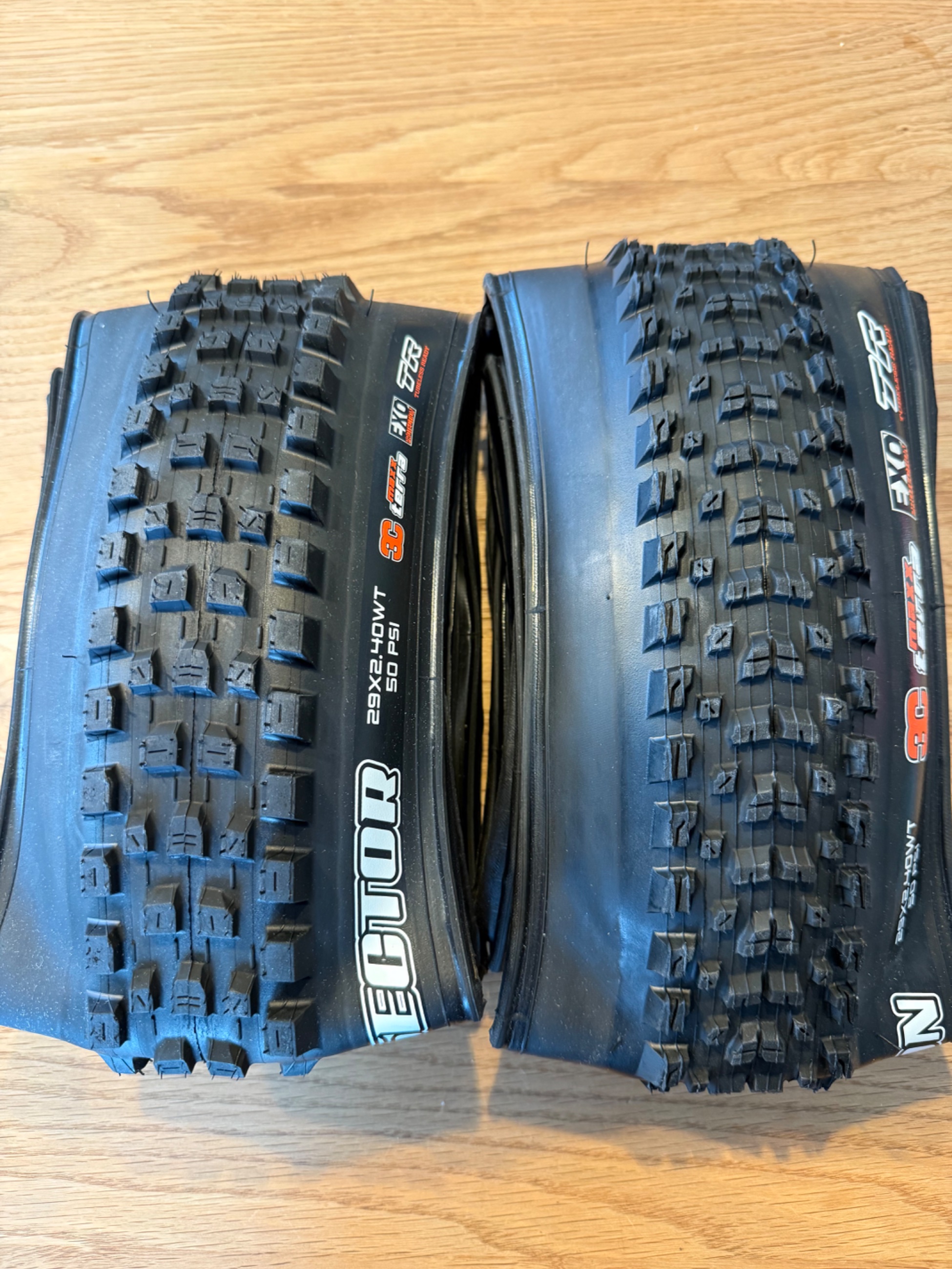

Die Reifen sind heute mit etwas Verspätung bei mir eingetroffen.
Wie man am Profil erkennen kann, ist der Kanal des Gen1 Geschichte. Die Aussenstollen sind etwas massiver.
Das Gewicht passt schon mal. Die Werksangaben liegen bei 975 Gramm. Montiert auf einer Felge mit 30 mm Innendurchmesser misst der Dissector frisch nach dem Aufziehen 59.7 mm. Nach meinen Erfahrungen weiten sich Maxxis Reifen nach dem Aufziehen um etwa 1 bis 2 mm. Also passt auch die Breite.

Schon der Dissector Gen 1 hatte ein 3-2-3 Profil
Ist schön oben am Foto der neuen und alten Version zu sehen.
Der alte ist kein klassischer 3-2-3, da muss man schon sehr eigenwillig Blöcke zählen. Ausserdem stehen die kleinen Blöcke nicht in derselben Reihe zum grossen Mittelblock. Und dann gibts noch den Mittelkanal, den es bei normalen 3-2-3 nicht gibt. Ob das alles einen Unterschied macht - keine Ahnung. Fand das Design aber angenehm anders.
Bin den v1 hinten sehr gerne gefahren, v.a. weil er nicht zu viel Grip hat und man das Hinterrad recht lose fahren kann.
Vielleicht bekomme ich ja noch einen günstig (aber momentan sind die Reifenpreise ja jenseitig).
Auf dem Bild oben sind der neue Dissector und der Rekon.
