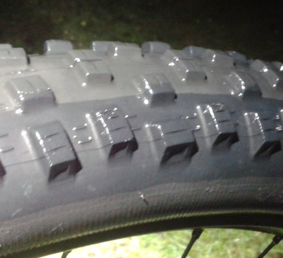

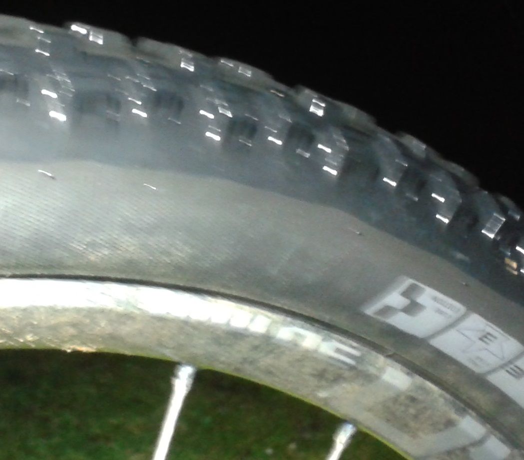

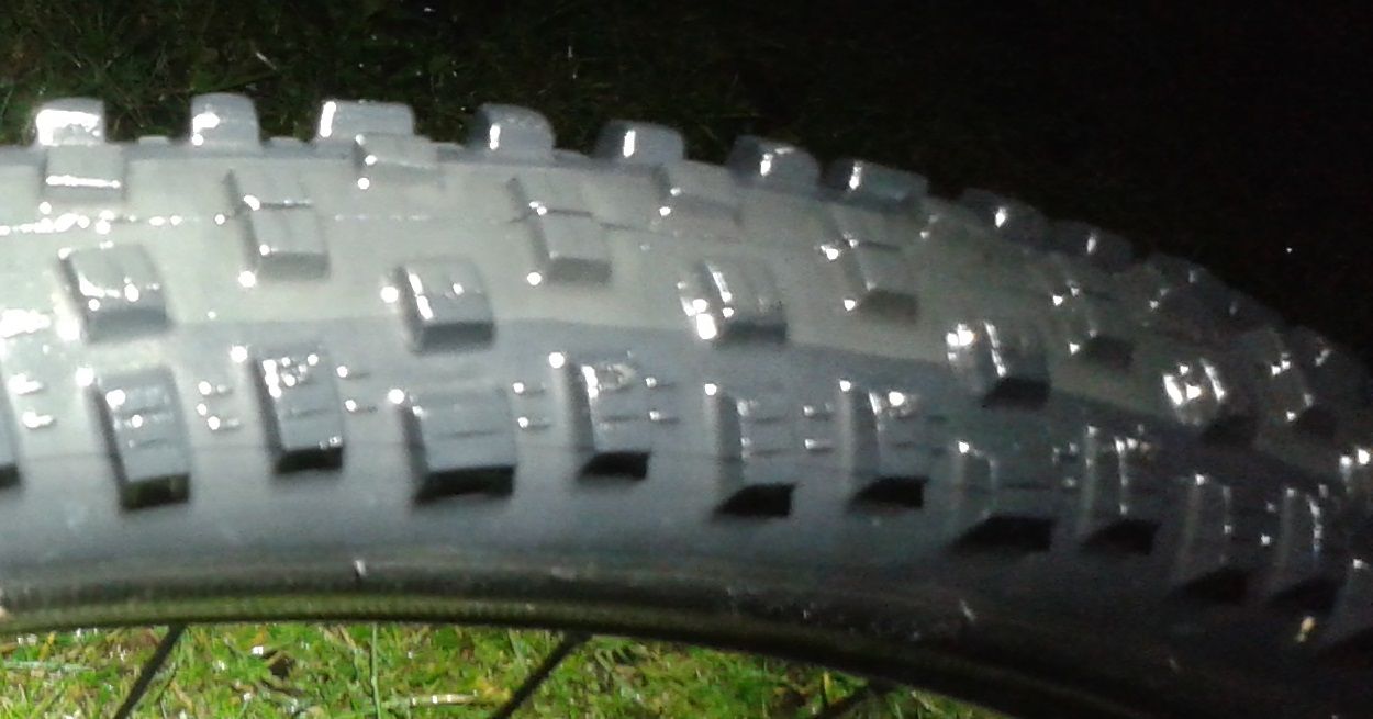

Gummiunterschiede Seiten/Mittelstollen Nobby Nic TS mal schön sichtbar:

Scheint eher ein Rennstreifendesign zu sein. Das wäre etwas seltsam, wenn die Grenze der verschiedenen Gummimischungen direkt in der Mitte des Stollens verlaufen. Ist auf den unscharfen Bildern aber auch nicht so gut zu erkennen.
