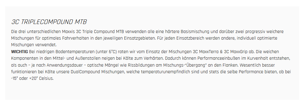

Keinerlei Erwähnung so wie diese hier? ;)
https://maxxistires.de/technologie/gummimischungen/

Ja das steht schon 10 Jahre da ;o). Genau wie das Märchen mit der Tublessmilchwarnung auf Ammoniak. Ich glaube, das haben sie einfach nur vergessen mal zu überarbeiten. Ich fahre den DHR II fast jeden Tag, da ist keine der angegebenen Sachen zu beobachten. Einschränkend muss man aber wohl auch sagen, dass ich sicher aufgrund meines Alters nicht mehr die Supersprünge mache und immer mit Topspeed Downhill durchs Gelände bürste. Vielleicht fordere ich die Schlappen also nicht genug ;o).

Die Ammoniakwarnung ist kein Märchen. Nur gibt es keine Milch mehr die viel Ammoniak enthält. Und Maxxis 3C verhärten auf jeden Fall bei kälteren Temperaturen. Da gibt es nichts zu diskutieren.

Okay, dann stehts tatsächlich erst etwas über 2 Jahre da, dann muss ich mich entschuldigen. Dann hatte ich ggf. einfach nur Glück mit den Reifen... .
Unter 2 Jahre, wir haben noch Oktober. :p
Ich hab vor 2 Jahren (bevor Maxxis das dazu geschrieben hat ;)) auch ein paar Messungen mit einem China-Durometer an ein paar Reifen gemacht, da sieht man schon, dass das MaxxTerra oder MaxxGrip verhältnismäßig stärker verhärtet hat als z.B. der Baron Projekt oder der Mountain King mit BCC.
Wobei der DHR2 MaxxTerra schon etwas ausgefranst und ausgemustert war, bei neuen Stollen wäre er wahrscheinlich sowohl bei warmer als auch bei kalter Temperatur noch etwas härter (weil die Messnadel vom Durometer in keine kleinen Löcher fallen kann, bzw. sich das Gummi nicht dahin ausdehnen kann).
Natürlich wird das Gummi aller Reifen bei Kälte härter, aber manche Mischungen sind halt dafür anfälliger als alte.
Die alten Schwalbe-Mischungen (TrailStar und VertStar) auch, und für die hatte ja Schwalbe ebenso einen entsprechenden Hinweis für kalte Temperaturen ausgegeben. Dieses Jahr hab ich nen Addix UltraSoft, vielleicht denke ich dran, den auch mal bei Kälte zu messen.

Hab mir das jetzt mal genau angeschaut. Sicher habe ich einen Denkfehler drin, aber zumindest von den Shorewerten kann ich nicht erkennen, dass Conti hier mit BCC besser ist als Maxxterra oder auch der von Maxxis empfohlene Dual Compound besser ist als Maxxterra. Natürlich verhärtet Maxxterra im Verhältnis mehr, aber die Endwerte sind ja doch gleich. Ob nun 56 oder 57 Shore außen, dürfte das Kraut doch eigentlich nicht fett machen? *grübel* Oder habe ich hier irgendwas falsch gelesen bzw. etwas nicht auf dem Schirm?
