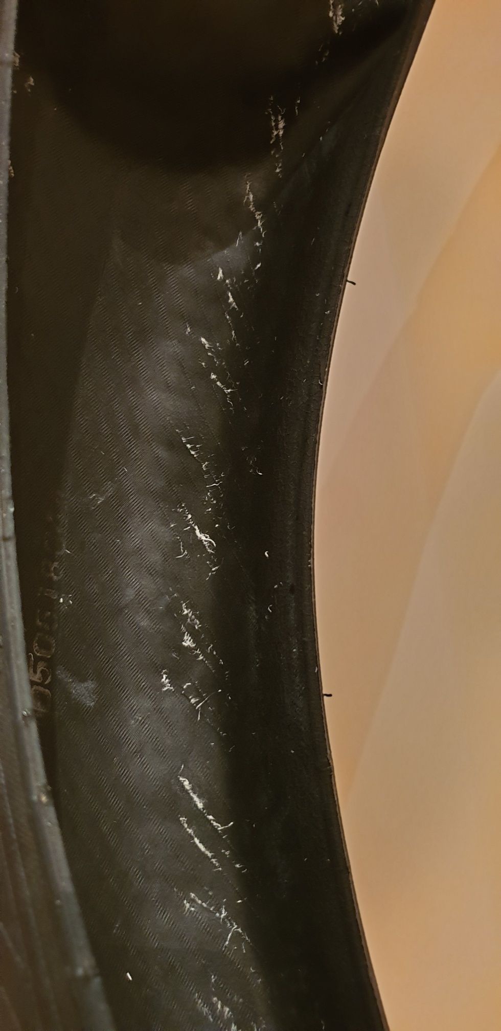

Hmm... habe gerade hinten die fast neue Mary in Soft runtergemacht (max 150 km gelaufen), weil ich für die große Tour nen NN haben wollte. Nach dem Waschen ist mir aufgefallen, dass im Reifen rechts und links gleichmäßig um den gesamten Reifen rum innen weiße Fäden durchkommen. Hat das jemand schon mal bei sich beobachtet? Ist der Reifen noch benutzbar?
Kann durchs "walken" kommen.
Ich würde dir aber raten, die Reifen nicht so penibel von der Milch zu befreien. Das hab ich auch mal gemacht und kann bei erneuter Montageanleitung (tubeless) zu unnötigen Problemen führen.
Wenn die milch zb kleine Löcher abgedichtet hat, hast du die Milch jetzt raus gewaschen und der Reifen neigt dazu undicht zu sein.
Wenn du der Meinung bist, dass das so nicht sein darf, ist der einfachste Weg, mal den Shop oder schwalbe selbst anzuschreiben
