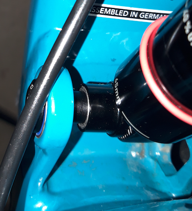

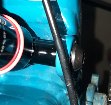

Thru-Shaft-Dämpfer mit asymmetrischer Aufnahme bei den teureren Modellen, normaler Dämpfer bei den günstigeren Modellen
Bauteile um normalen Dämpfer einzubauen:
Es gibt zumindest aktuell auch einen Dämpfer der mit Buchsen (aber nicht mit Bolzen/Schrauben) kommmt:
https://www.hibike.de/artikel/14435875 (inaktiv)
Bauteile um Thru-Shaft-Dämpfer einzubauen:
Achtung:
Remedy 2017-2018
2017 9.8, 9.8 WSD, 9 RSL, 8, 7
2018 9.7, 8, 8 WSD, 7
Diese Rahmen der letzten Full-Floater-Generation haben eine Alu-Kettenstrebe und diese hat eine andere Dämpferaufnahme
als die Carbon-Kettenstrebe. Eine Umrüstung auf Thru-Shaft-Dämpfer ist hier nicht möglich.
untere Buchse 8x50 asymmetrisch Rock Shox 00.4118.159.021
https://www.hibike.de/artikel/22638804
