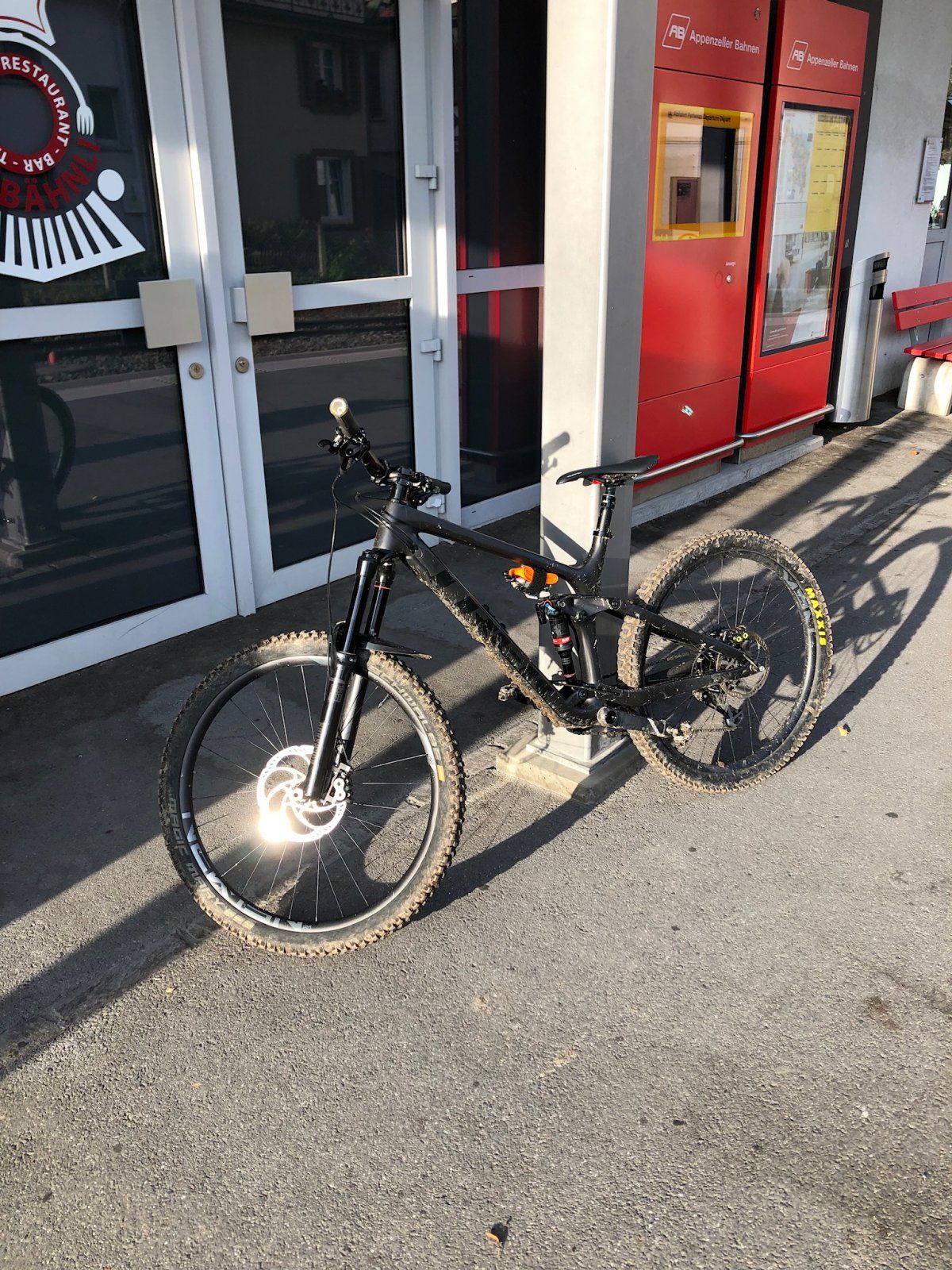

Bin am überlegen AXS Upgrade Kit zu verbauen und auch die Reverb AXS. Die finanziellen Kosten lassen mich noch was hadern, aber die Einfachheit und die Funktion reizen mich sehr. Was meint ihr?
Übrigens, Shigura funktioniert gut!
