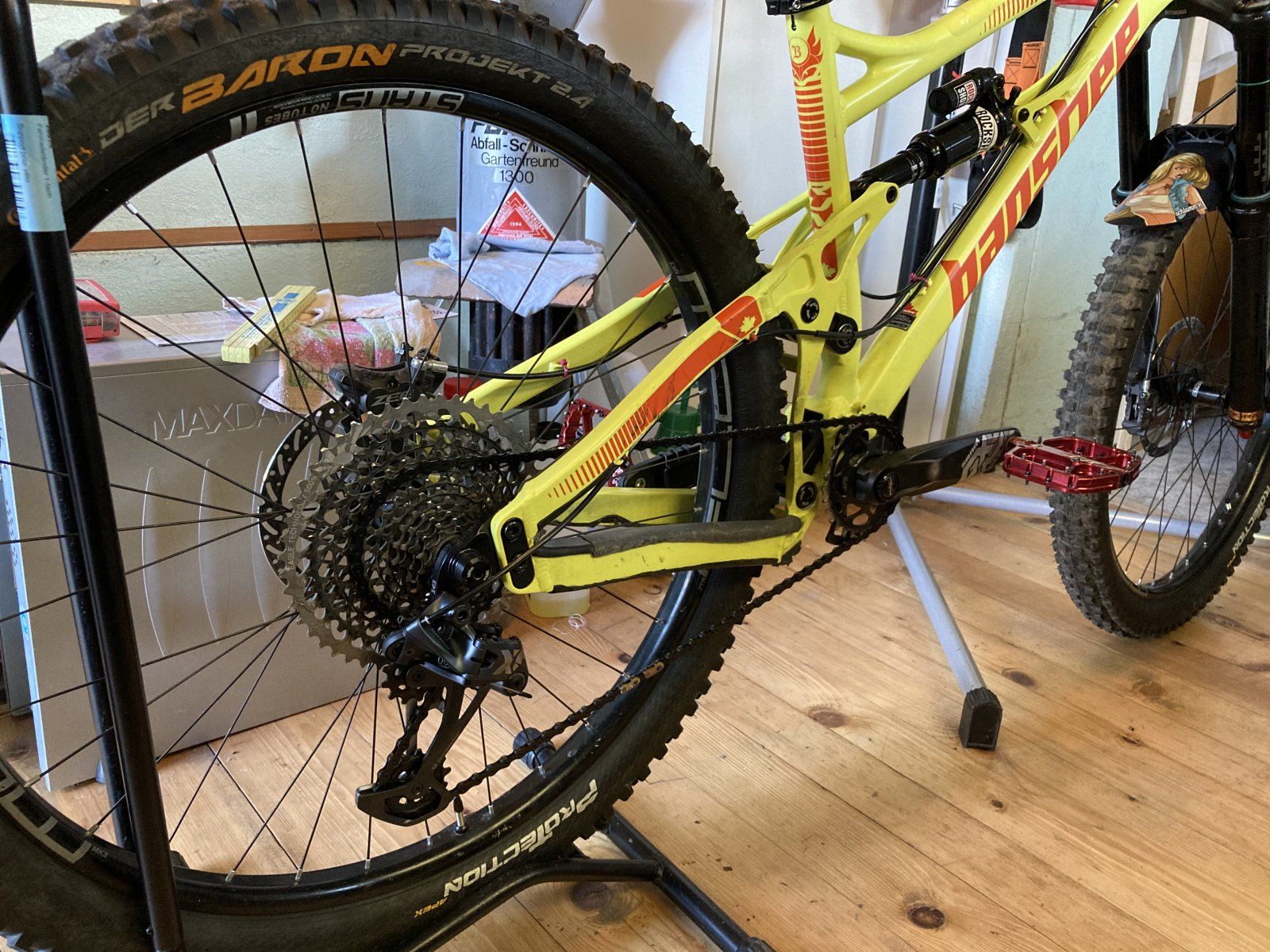

Hallo, ich will mein 2016er Spitfire von 26 auf 27,5" umrüsten und benötige deswegen andere Ausfallenden.
Hat hier zufällig jemand die passenden Ausfallenden rumliegen?
Folgende benötige ich:
27,5", 12 x 142
zur Not würde ich auch 27,5", 12 x 148 boost nehmen. Die Laufräder habe ich noch nicht und kann deswegen frei wählen, die 12 x 142 wären mir aber lieber.
Oder ist es möglich 27,5"-Räder auch im 26er Ausfalende zu fahren? Für mich siehts ziemlich eng im Hinterbau aus mit dem Conti Trailking 2.4/26". 17 mm habe ich noch Platz, theoretisch passt 27,5" rein mit 12,5 mm größerem Radius. Aber am Yoke könnte es dann schon schleifen und wenn erst Schlamm dazu kommt oder ein kleiner Seitenschlag..... Wie sind eure Erfahrungen?
Einen Trailking 2.4/27,5" möchte ich einbauen und habe ich auch schon gekauft.
Ich habe ein V2 Spitfire MY2012/13, mit jeweils 27.5" und 26" 142x12 Dropouts. In die kurzen 26er Dropouts passt ein 27.5er Reifen nur bis maximal 2.3. In meinem Fall Hans Dampf 2.25 oder Highroller 2.3. Danach wird es zu eng oder passt schon nicht mehr.
