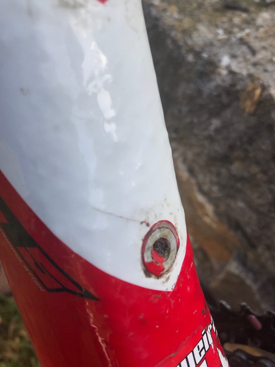

Hallo Zusammen!
Kollege hat seinen Rahmen heute geputzt (Stumpi, gute 8 Jahre alt) und unter dem Trinkflaschenhalter viele Blasen entdeckt...
Rad wird im Winter vielleicht einmal im Rheinland gefahren, Salzgefahr recht gering also.
Was meint ihr? Ist das Alu da korrodiert und der Rahmen hin? Einen Riss von der Schrauböffnung meint er auch gesehen zu haben...
Danke für eure Einschätzung/Erfahrungen!

Hallo
Hatte ich auch mal bei meinem alten Scott Atacama. Korrosion unter dem Lack. Sieht Scheiße aus, macht aber an der Stelle nichts. Weiterfahren.
M.
Ich hatte das gleiche an einem ca. 10 Jahre alten Alu-Rennrad - auch rund um die Flaschenhalter-Muttern.
Bei mir war es durch Salz/Schweiss bedingte Korrosion der Flaschenhaltermuttern und anschliessend Korrosion des Alu's unterm Lack. Ging soweit, dass ca. 5cm^2 Lackplatten abgeplatzt sind :(
Ich habe den Rahmen strahlen und neulackieren lassen und seitdem keine Probleme mehr damit...
Danke schön für eure Einschätzung!
Gestern wurde dem Lack mit Schmirgelpapier zu Leibe gerückt...
War "nur" Korrosion und Riss im Lack, wird jetzt klar geschliffen, versiegelt und mit Lack geschützt ;)
