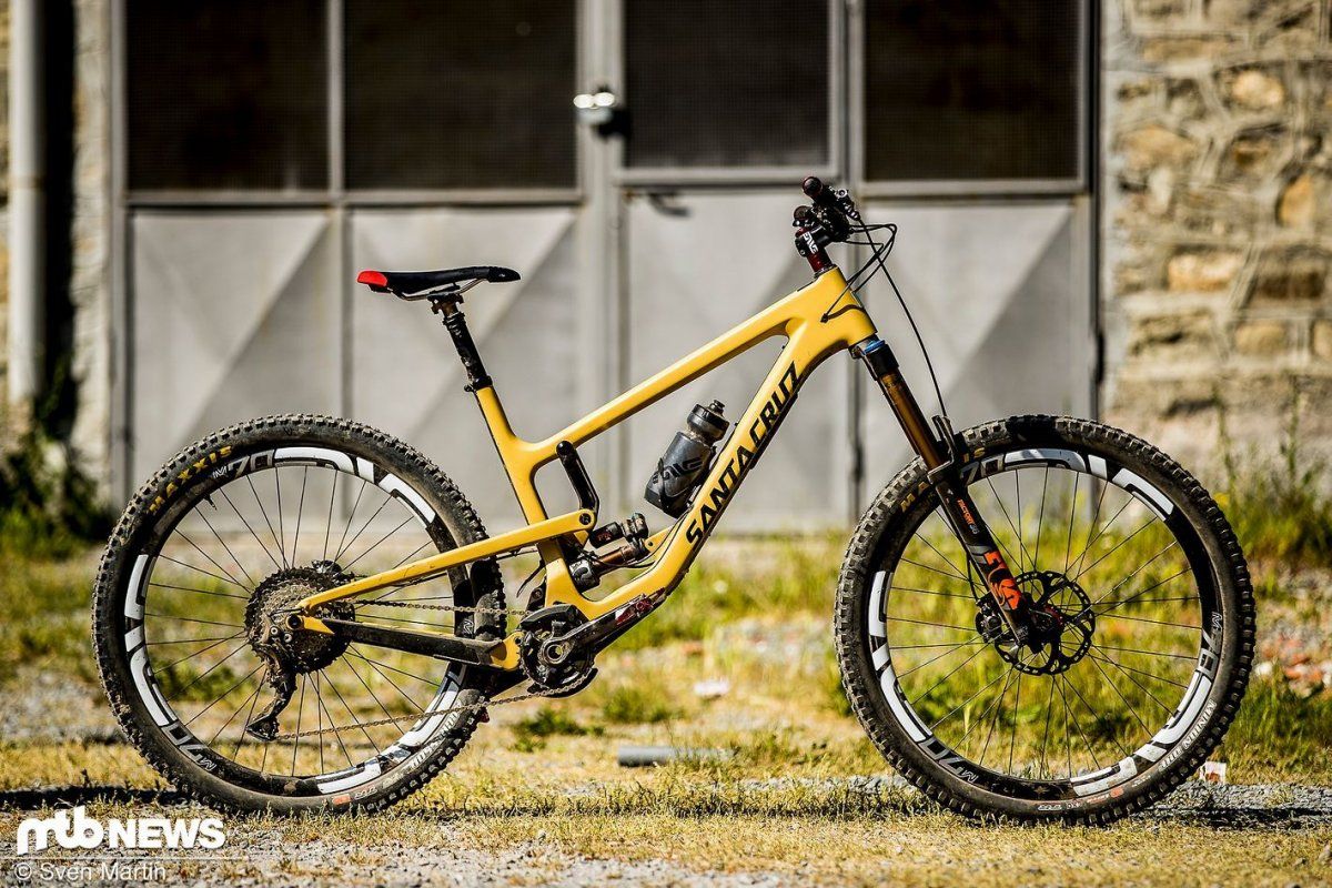

Nicht mehr im World Cup aktiv, aber trotzdem immer noch brandschnell auf dem Bike: Steve Peat. Nach 17 Weltcup-Siegen, drei Worldcup-Gesamtsiegen und dem Titel als Downhill Weltmeister ist der sympathische Downhiller heute vor allem aus Spaß mit Freunden auf dem Rad unterwegs – wir haben uns sein Santa Cruz Nomad genauer angeschaut.

Auf dem ersten Foto wirkt das Tretlager extrem tief und man sieht das der Dämpfer auf dem zweiten Bild länger ist, deine Vermutung mit dem Dämpfer würde das bestätigen.
Aber warum?
Scheinbar muß es doch flach sein...

Ist der Dämpfer zu kurz (kein Metric), oder täuscht das?
Aber warum?
Die Geometrie ist verstellbar am Nomad. Ob das reicht um den großen Unterschied zwischen den beiden Bildern zu erklären? Rein von den Fotos würde ich sagen nicht ganz. Unter Umständen wurden auch Offset-Buchsen am Dämpfer verwendet. Am Ende kann das nur beantwortet werden durch Vermessen des Dämpfers und Kontrolle ob andere Buchsen verwendet werden.

So, hab noch bisschen Detektiv gespielt.
So wie ich das erkennen kann steht da C9C6 Und laut Santa Cruz gehört da ein 230mm Dämpfer rein!
Laut Fox ist das dann ein:
2018, FLOAT X2, F-S, K, 2pos-Adj, Fox, Eng, 210, 55, CM, Orange Logo

@Grinsekater : wie in eurem Artikel steht und man aus dem Bildern sieht fährt Steve in der HIGH-Modus ;)
Das wurde auch schon irgendwo anders diskutiert und dort kam man auch zum Schluss, dass der Fox kein metrischer Dämpfer mit den im Nomad V4 verbauten 230/60 mm ist. Interessant finde ich, dass diskutiert wurde beim üblichen Hub mit von 65 mm des 230 Federbeins zu einer Kollision des Hinterreifens mit dem Sattelrohr kommen könnte. Sollte es sich wie von @Jussi vermutet um einen 210/55 Dämpfer handeln, dann hat Steves Nomad zwar "nur" 155 mm Federweg, aber durch die kurze Einbaulänge doch mit höherer Wahrscheinlichkeit einen Kontakt zum Sattelrohr als mit dem 230/65 Dämpfer, oder?
@Zachi07 : das erklärt vielleicht den hohen Druck im Dämpfer :lol: - verbunden mit stark progressiven Hinterbau verhindert er vielleicht so einen Kontakt?
@Jussi : hab deine Bilder nochmal übereinander gelegt. Wahrscheinlich handelt es sich bei der Werksmaschine um einen L-Rahmen. Ansonsten sind die Bikes durch Perspektive oder Bearbeitung doch nicht vergleichbar. Ich hab als Anhaltspunkt das Vorderrad und vordere Bremsscheibe genommen und auf die gleiche Größe angepasst.
Sehr deutlich zu sehen, dass das Nomad von Steve flacher und niedriger ist! Radstand- bzw Längenunterschied wohl aufgrund der Rahmengröße
Sein wir mal ehrlich, die Kiste sieht mit der tretlagerhöhe und sattelposition in flachem Gelände oder bergauf schwer fahrbar aus, da helfen auch 280 psi im Dämpfer kaum noch. Bergab ist der Dämpfer sicher kein Problem, aber harmonisch und gewollt wirkt das auf mich nicht :)
Vielleicht testet er da auch irgendwas von dem wir nichts wissen. Oder er wollte sehen ob wir es merken und lacht sich gerade scheckig über die Spekulationen. Oder ihm ist kurz davor noch der richtige Dämpfer verreckt. Wer weiß......
Der Sitzwinkel wäre mir bei diesem Setup auch zu flach. Aber ansonsten steht es doch recht gut da wenn man einen flachen Lenkwinkel will.
Der Spacerturm ist halt nötig wenn man groß ist und der Stack einfach zu gering.
PS: Hätte sein Bike ein höheres Tretlager (ist ja bei ihm durch den kürzeren Dämpfer viel niedriger), müsste der Spacerturm noch höher sein.
