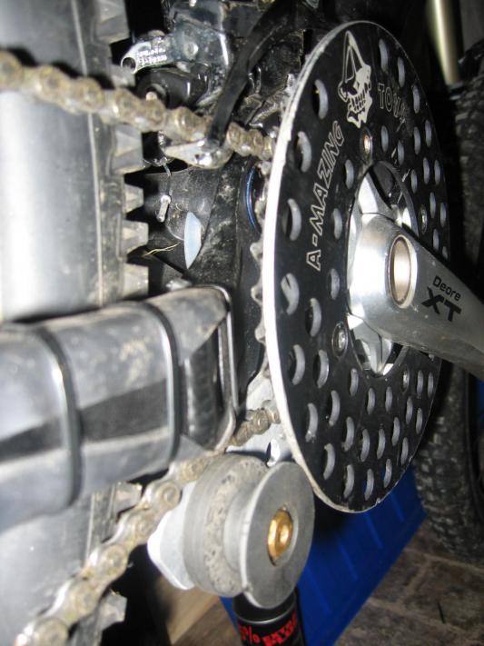

So, liebe Leute... Ich konnt´s net erwarten bis Liteville zu Weihnachten endlich mal die 3-fach-Kettenführung rausbringt und hab mir selber eine gebaut.
E-Type, Rammschutz, Innenlagerklemmung, 1x ISCG verschraubt und 1x natürlich E-Type, ca. 130g ohne Rolle und Umwerfer.
Rolle kommt auch noch ne Andere dran, für 3-fach optimiert.

@Bike-freak
Das einzig Wahre! Selbstbau ist einfach immer am Besten! ;)
Ich hab mir für mein 301 und mein Fusion Whiplash damals eine KEFÜ aus Carbonplatten (2,5mm) ausgesägt. Funktioniert einwandfrei (2-fach) und ist nur 40g schwerer, als ohne KEFÜ.
Weiter so!!!
