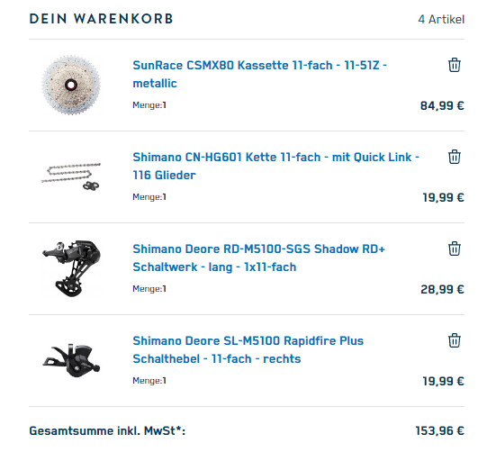

Gerade deswegen würde ich auf die Deore M5100 gehen, die kann offiziell auch 51.
Die M5100 ist auch eine Generation neuer als die SLX M7000.
Die aktuelle SLX ist die M7100 und die ist 12-Fach.
Man sagt die Schaltperformance hängt vom Schalthebel ab. Daher würde ich auch da sagen, dass M5100 + M8000 Schalthebel besser ist als M7000. Kann ich aber nicht beurteilen, da ich selbst nur die SLX längere Zeit gefahren bin.

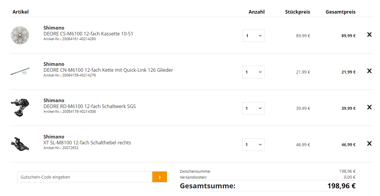

Ich hätte für schaltgruppe eh 200 Euro eingeplant ohne Kurbel
Dann ist sogar 12-Fach drin:

Ich werde mir die 5100 holen
Wahrscheinlich nur mit einem anderen schalthebel
11 Fach wird erst Mal ausreichen
Werde schauen das ich die Teile einzeln bekomme , vielleicht lässt sich so noch etwas sparen

Ich hatte es Dir oben zusammengestellt bei Bike24. Viel billiger wird's nicht.

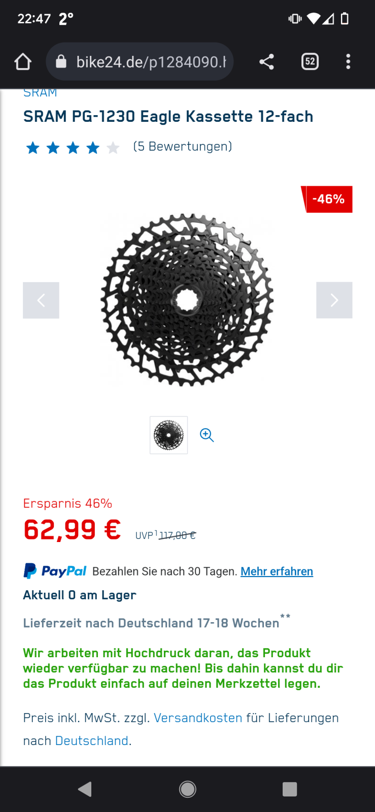

Manche Teile sind aber nicht lieferbar
Preis ist aber echt gut
