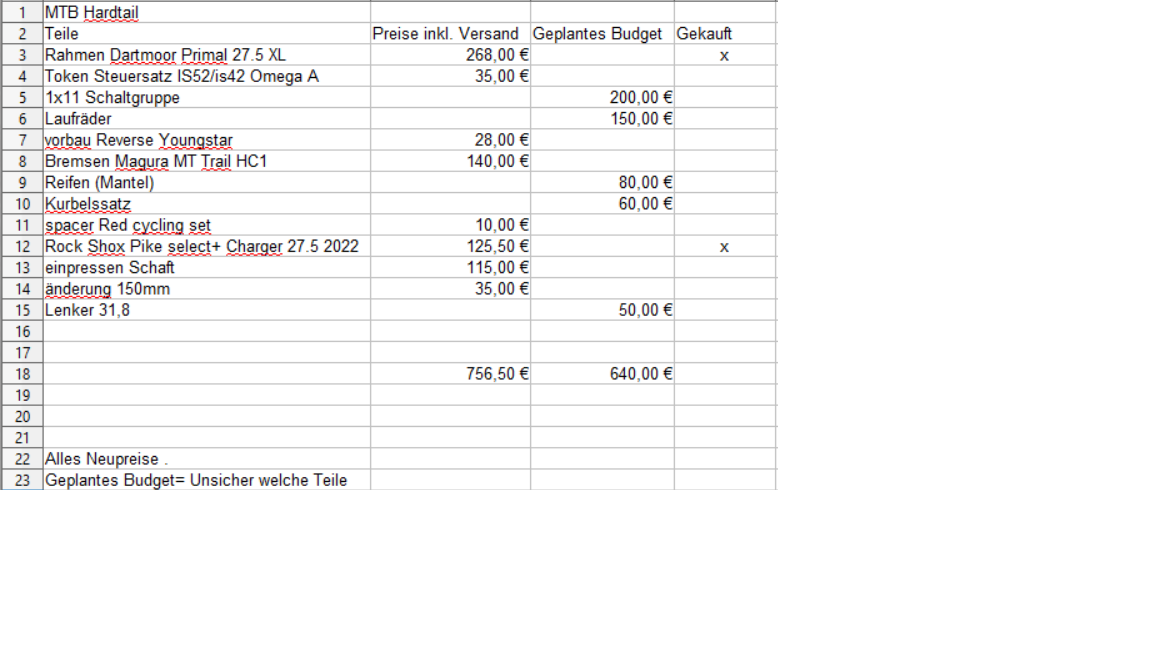

Der Federweg soll ja zwischen 130-160 mm liegen.Ja, finde den Preis gut. Mir macht nur dein Budget Gedanken. Waren doch 800€ oder? Wenn du so weiter machst bist du schnell drüber.
Kannst du das näher erläutern warum?

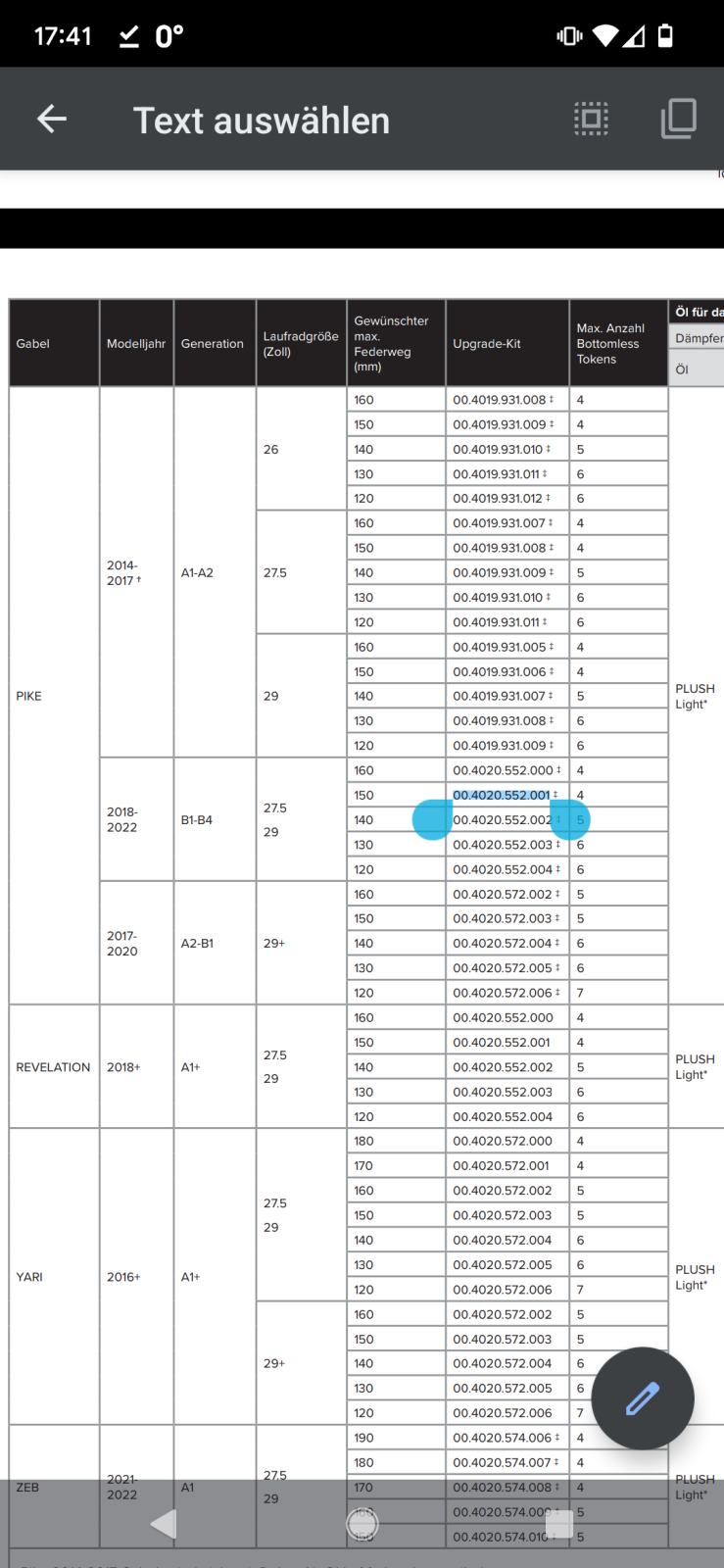

Ich persönlich hätte es vermutlich 140mm aufgebaut.

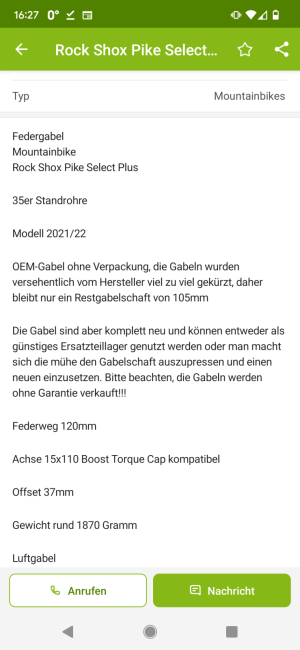

Die Ölmenge und Viskosität sind auf der SRAM Homepage zu finden und den Schaft der Gabel zu wechseln ist für einen Werkzeugmacher kein Problem. Wobei ich mich da voher über die genaue Vorgehensweise informieren würde. Nur gepresst oder auch geklebt, muss die Brücke auf eine bestimmte Temperatur erwärmt werden usw. ? Aber das weiß der TE selbst.Die verlinkte ist halt die ganz neue Pike und du willst ja die 2021 select Plus kaufen.
Wenn es um den Airshaft geht sollte das aber keinen Unterschied machen.
Ich würde das einfach alles komplett beim Suspensionservice machen lassen der dir den Schaft einpresst.
Dann hast du das fachmännisch und mit der richtigen Ölmenge fertig.
Ich denke da wirst du aber auch um die 350€ liegen, deshalb finde ich das Angebot nicht so toll.
Der Händler gibt dir auch keine Garantie zur Gabel laut Beschreibung.
Ja wenn ich einen Schaft findeDie Ölmenge und Viskosität sind auf der SRAM Homepage zu finden und den Schaft der Gabel zu wechseln ist für einen Werkzeugmacher kein Problem. Wobei ich mich da voher über die genaue Vorgehensweise informieren würde. Nur gepresst oder auch geklebt, muss die Brücke auf eine bestimmte Temperatur erwärmt werden usw. ? Aber das weiß der TE selbst.
Plus Versand für die Gabel aus Österreich, plus Versand um die Gabel zum Schaft einpressen hin und wieder zurück schicken zu lassen.Wie gesagt
120 Euro für ne neue Gabel (pike )
109 für den Schaft
Das finde ich nicht günstiger in der Qualität und Neuzustand
Die meisten gebrauchten sind da schon teurer teils älter selbst wenn ich den Federweg noch umbaue

Ich rede nicht von GarantieAnhang anzeigen 1625396
Keine Garantie,schreibt er doch.
Ich finde das ist ein sehr guter Preis,je nach Budget kann man ihm ja einen Preis vorschlagen.
Da die Lyrik neu ist kannst du auch fragen ob es eine Rechnung oder ne Kopie vom Rad wo sie drin war gibt.
Aber ich merke schon du möchtest unbedingt die Pike.
https://bikemarkt.mtb-news.de/article/1638014-rockshox-lyric-select-27-5
Ja die 5 Euro hab ich schon überwiesenÜbrigens die Registrierung kostet einmalig 5€ und du kannst ein und verkaufen im Bikemarkt![]()
Doch. Die sind ab MJ23 anders.Wenn es um den Airshaft geht sollte das aber keinen Unterschied machen.
Sachmängelhaftung kann ein Händler nicht ausschließen. Maximal als "gebraucht" verkaufen, dann ist die auf 6 Monate verkürzt.Keine Garantie,schreibt er doch.
