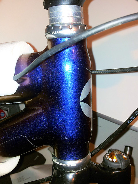

Gestern kam der neue Steuersatz. Wurde mit meinem selbstbau-Gewindestangen-Holzplatten-Einpresswerkzeug schadfrei eingepresst...wenn ich auch wohl etwas schief dabei geschaut habe...leicht versetzt die Lagerschalen vom Schriftzug...
Habe mal für mich völlig ungewöhnlich ein ganz schlichtes silber genommen, weil die mitgelieferte Klemm in dem Sondermaß auch in silber war. Müsste ne Hope sein oder?

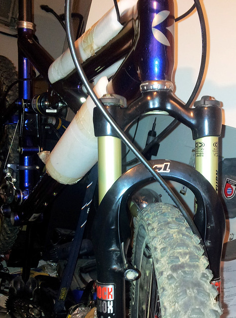

Das dämlicherweise zu lang bestelle Lager ist wieder raus. MIt Glück kommt heute das passende Lager und die Kette - dann wäre wirklich alles komplett...
...außer der alternativen Bremsanlage. Diese Hope M4 mit den 4-Kolben ist nicht ganz einfach zu justieren...mal sehen, ob ich glaubhaft versichern kann, dass ne Scheibenbremse immer etwas schleift ;)
Dafür gibts an anderer Stelle Material ganz im Sinne des neuen Besitzers: Federgabel bis 125mm. Mal sehen, ob das die Karre mitmacht, aber man kann sie ja bis 85 runterdrehen. Bis 100 sollte es eigentlich ganz normal fahrbar sein, auch wenn serienmäßig glaube ich 80ger drin waren...aber sobald für mein Palomino der weiße Steuersatz da ist, kommt dort ne weitere TALAS rein und ne F100RLC bleibt übrig. Wenn der "Alte" überall FOXe verbaut, will er das natürlich auch...

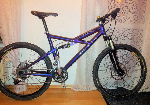

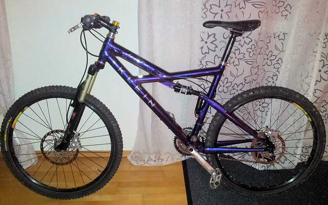

So und der Kinderchopper ist nun auch fertig. Kette noch montiert und jetzt kanns losgehen...
Na...wer entdeckt noch ein übriges goldenes Teilchen? ...wie immer bei meinen Aufbauten. Aber das wird noch weichen. Es wird wohl noch ne andere Gabel werden. Erstens kann ich ihm wohl nicht ausreden das Ding nur auf maximal 100mm zu fahren, 2. ist sie mit über 2 Kilo sauschwer und der Schaft ist halt zu lang. Da wäre eventuell sogar die originale lilafarbene Manitou eine Option.
So sieht es mit einem der Rahmengeometrie entsprechenden Federweg aus:

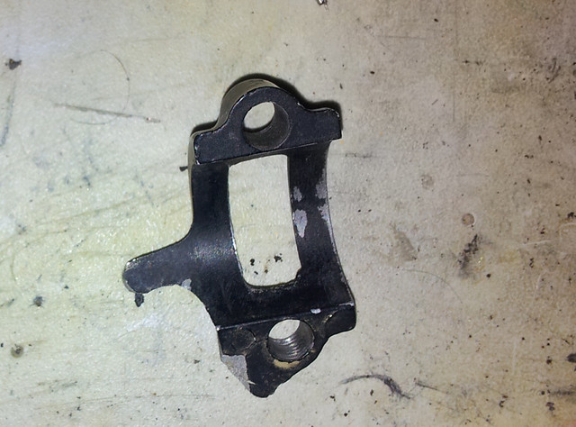

Zum Glück hat der nette Verkäufer noch paar Matchmaker-Schellen in kaputt gefunden, die man präperieren kann...
Vorher:
Während:
Nachher:
Die Bremse kann dran. Mal sehen, was an Bremssattel-Adaptern noch alles notwendig ist...

Schrauben sind noch aufgetaucht, allerdings Schlitzversion, aber egal. Viel übler war, dass die Schellen nochmal ausgefeilt werden mussten, weil die Schraubenlöcher im Bremsgriff viel weiter auseinander waren als in den Schellen. Sehr merkwürdig...aber auch das ist geregelt. Griffe halten!

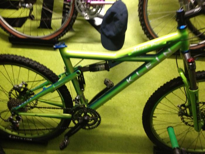

Hiermal ein Schnappschuß von meinem Adept.
Ich habe es kompl. neu aufgebaut da es im Jahr 2010 einem Hausbrand zum Opfer viel. Zum Glück war nur der Lack verfärbt durch die Temperatur im Zimmer. Sonst sind Alle Teile ganz geblieben, wurden aber dennoch ausgetauscht. So eine Rußlackierung wa nicht mein Fall. Nachdem das Finanzielle geklärt war, ging der Rahmen zu MAJAArts (etoe) zum wieder herstellen. Ich werd mal ein Foto mit richtigem Hintergrund machen.
