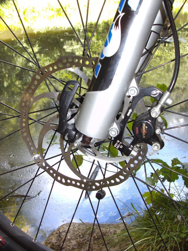

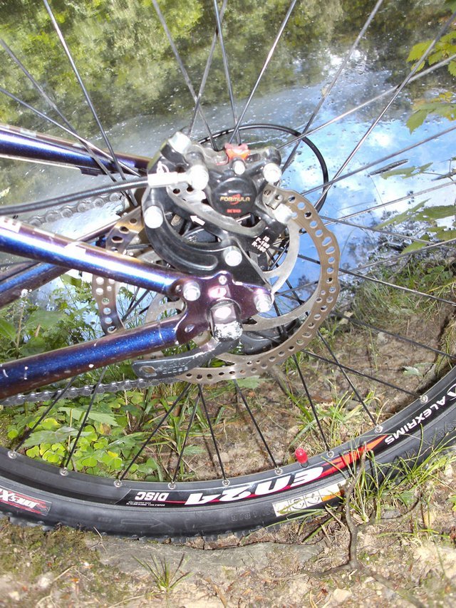

Hier nochmal paar von den Scheibenbremsen. Sind echt genial die Dinger für kleines Geld und relativ lautlos im Verglich zu meinen Hope Mono M4 am Palomino. Auch die Bremsleistung ist meiner Meinung nach nicht schlechter. So ne Vollbremsung aus 60 macht richtig Spaß und man kann es super dosieren, dass der Reifen nicht leidet;)
Scheiben sind 180/160. Top Bremse:daumen:

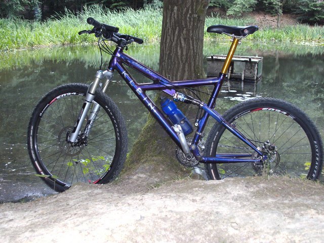

wie schon angekündigt habe ich nun unter anderem mein Adept auf Scheibenbremsen umgerüstet und auch noch die eine, oder andere Modifikation vorgenommen.
Was ist neu?:
- Cane Creek Zonos Disc LRS
- Avid Elixir CR Scheibenbremsen mit 203/185'er Scheiben
- Fox RP23 Platform Dämpfer
- Schwalbe Nobby Nic 2.25
- Bontrager Race X Lite Carbon Riser und Sattelstütze
Der Dämpfer stellt dabei den größten Fortschritt dar und arbeitet hervorragend mit dem Rahmen zusammen und das bei niedrigem Druck von 85-90 psi. PERFEKT! Nach den ersten Alpentouren war mir klar, daß noch Scheibenbremsen dran müssen und auch die Sitzpostion verändert werden muß. Die Bremsen habe ich erst gestern montiert, der Test steht also noch aus.
Bei der ganzen Aktion sind natürlich Teile übergeblieben, die ich jetzt nach und nach im Bikemarkt einstellen werde. Was ich noch suche, sind die passenden M8 Schrauben, um die Cantisockel zu verschließen. Vielleicht hat von Euch jemand einen Tip.
Soweit, so gut. Gruß, Silvio
