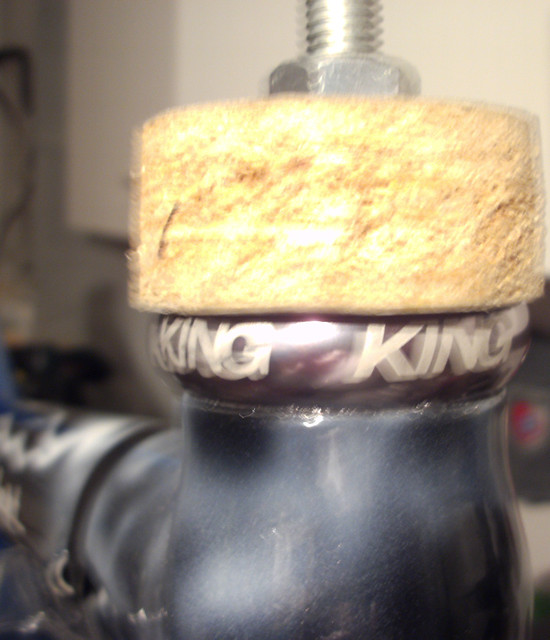

Mein Einpresswerkzeug, das vom Adroit übrig war, hat sich wieder bewährt:

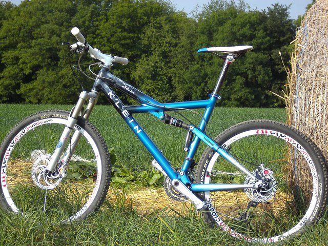

Im Grund genommen fehlt nur noch die Sattelklemme (und ein wieder funktionierendes Knie:heul:), dann kann losgeritten werden....und das bei dem Wetter die letzten Tage....:mad:
Es ist ja endlich fertig, nachdem es fast 4 Wochen ohne Sattelklemme rumstand. Und heute durfte es dann gleich mal frische Luft schnappen...

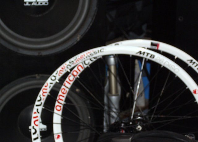

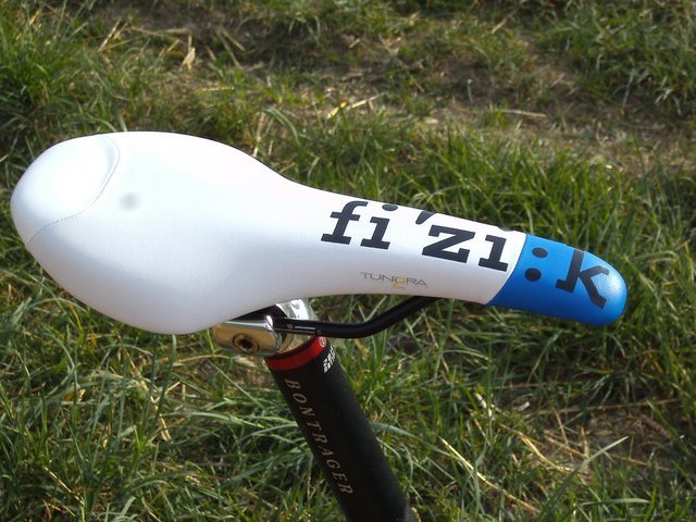

Das Thema weiß/blau von wieweitnoch?s Palomino hat mich nicht mehr losgelassen, daher wollte ich hier mal schauen, was es alles Weißes aufzutreiben gibt...
Sattel, Bremse, Lenker, Vorbau, Griffe, Laufräder...
...oder silber oder blau...was halt so alles im Rahmen vorkommt ...(naja...rot nicht wirklich, aber so paar Farbtupfer - warum nicht?)
Sattelstütze in weiß fehlt noch, aber eine Syncros ist mir zu teuer mit 90 Euro und eine 20 Euro-Stütze will ich dann auch nicht ans Klein basteln...mal sehen, was die Zeit so alles in der Bucht anspült...Es ist sowieso nur Zeug verbaut, was ich noch rumliegen hatte oder was in ebay kurzfristig zu besorgen war und was weiß war....;)
Leichtbau war diesmal kein Thema, auch wenn viele leichte Parts dran sind (Sattel und Laufräder). Umso erstaunlicher, dass es so wie es da steht mit 11,93 geendet hat...hätte ich nicht erwartet.
So, jetzt aber Bilder schauen:

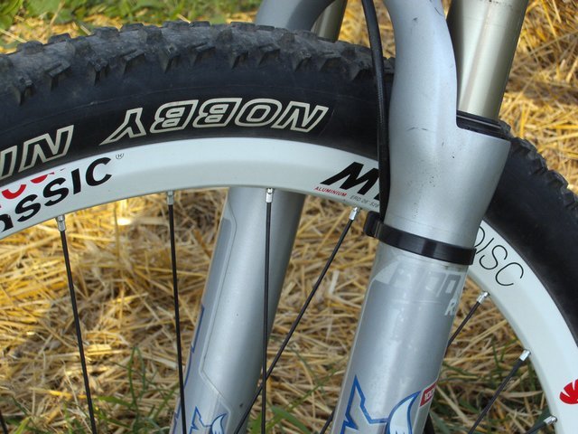

Wieder meine "Lieblingsgabel" verbaut. Seit ich die im Palomino habe, wollte ich die unbedingt hier auch wieder:daumen: Ist diesmal eine echte F100. Die andere habe ich ja aus einer 80er umgebaut...Mit Scheibenbremsen ist auch die Gabelauswahl etwas größer als mit Cantisockel...

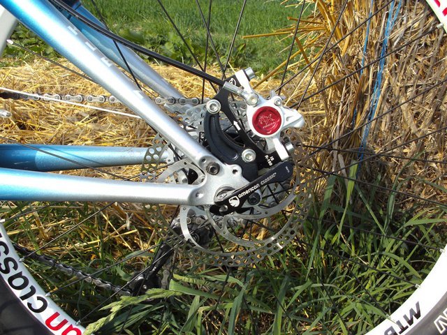

zum Glück gings auf dem Heimweg ordentlich und lange bergab...die Bremse hatte anfänglich recht hohe Bedienkräfte, aber jetzt blockiert es sofort...so muss es sein...war aber auch schon gebraucht das Teil. Sollten vielleicht mal neue Beläge rein....
Normal verbau ich ja XTR wo es geht, aber hier kam nur silber in Frage...
und hier kam nur in Frage, was noch in der Grabbelkiste lag...normal hab ich für die Kleins ja nur Downpull rumliegen. Gut, dass vom Votec noch was übrig war...vielleicht tausche ich bei Gelegenheit wieder zurück und mach hier den XTR dran...:D

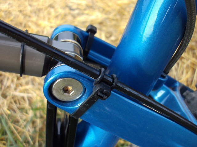

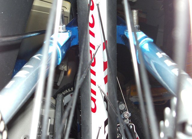

Die Zugverlegungsfrage hat mich ja ewig beschäftigt. Ich bin dann heute auf die O-Ring-Dichtungsbefestigung gegangen...Das hält und der Zug schabt nicht am Rahmen....
Tja...der Rahmen ist halt aus ner Zeit, wo 2,25er Reifen noch nicht überall gefahren wurden...trotzdem komisch, denn die Death Grip gabs ja früher schon in 2,35...passt her auf keinen Fall...gut, dass der Nöppel Nic schon reichlich angefahren ist...:lol:

nachdem ich nun meine Erfahrungen mit dem Adept gesammelt habe, bin ich am überlegen nun doch noch auf Scheiben umzurüsten. Dazu die Frage welche Scheibengrößen da rein passen bzw. wie ich das ausmessen kann?
Grüße, Silvio
Also ich glaube hier ist hinten ne 160er drin, vorne ne 180er, AAABER: Mit dem entsprechenden Adapter sollte hinten auch ne 180er passen und die vordere Scheibengröße ist alleine von der Freigabe des Federgabelherstellers abhängig!!! Aufpassen!!!
