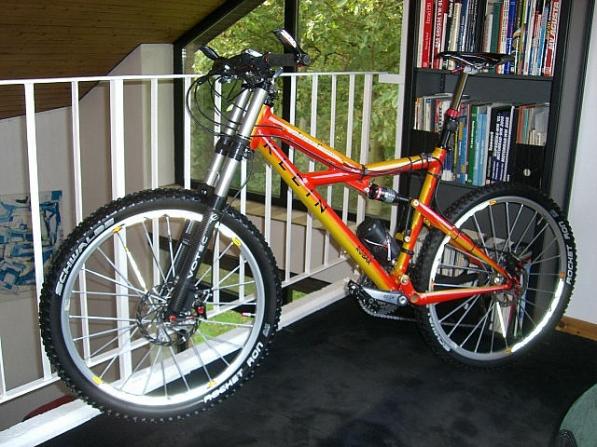

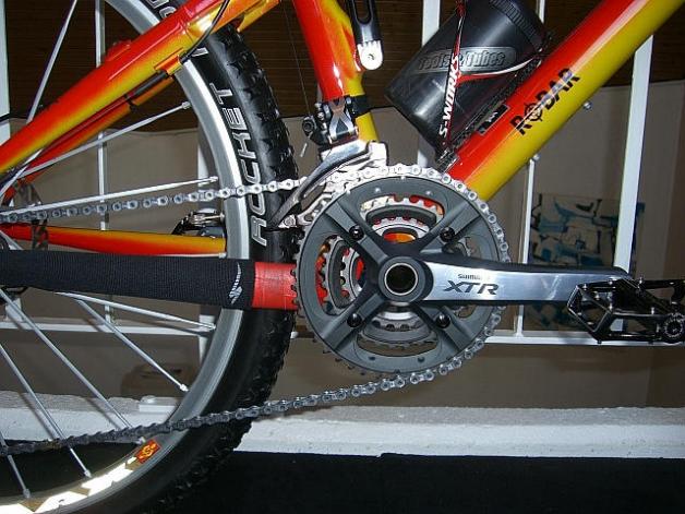

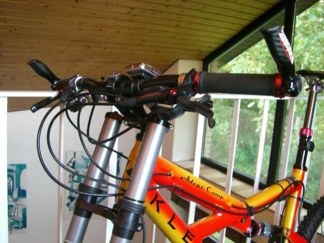

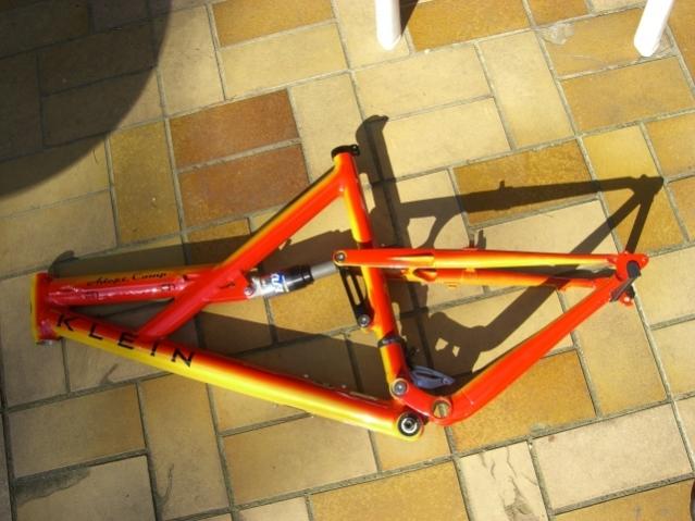

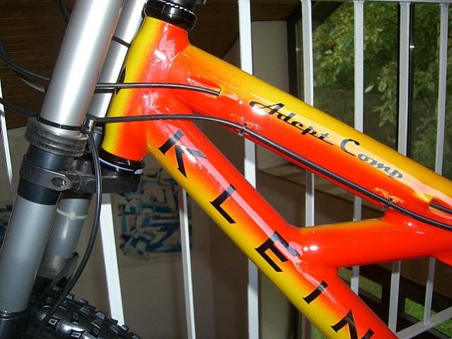

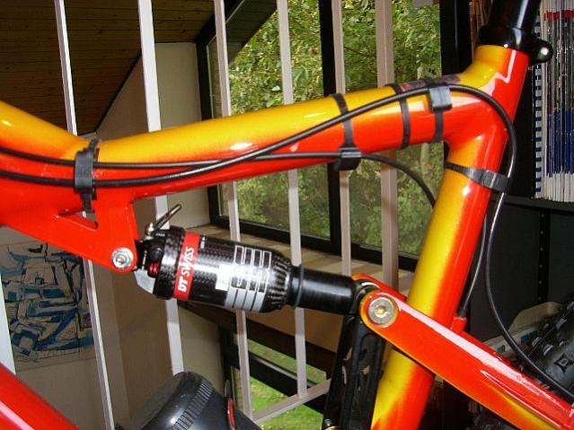

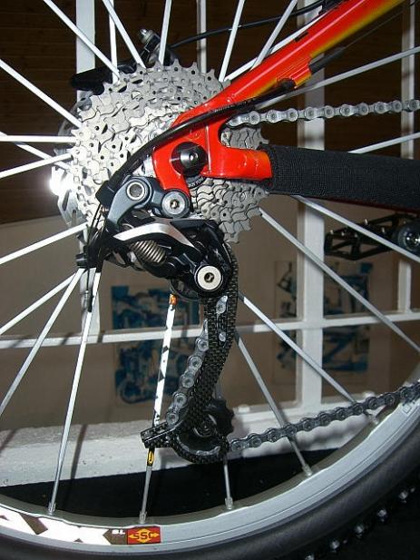

So, habe mal ein paar Foto´s von meinem inkorrektem Adept ;-) gemacht.

Das letzte Bild gefällt mir irgendwie am besten!!!!:daumen::daumen::daumen:
Spaß beiseite (das Atti ist aber trotzdem das geilere Bike): Ich finds super gelungen. Sehr modern aufgebaut, aber das hat was! Eine Votec Gabel am Klein ist wohl auch ziemlich selten. Welche ist das? GS6? air^2?
Sehr schön (inkorrekt) geworden! Ich hab auch schonmal über ne Votec am Palomino nachgedacht...;)
Wo bist Du jetzt genau gewichtsmäßig gelandet. Sieht sehr leicht aus!
Ja, das Gewicht ist so, wie auf dem Bild mit allem Gelump 12,5 kg.
Habe noch einen Carbonsattel mir Syncros Stütze und schon sind es 0,6 weniger :)
Fahre auch noch mit Schläuchen da ich die Sauerei mit der Milch nicht mag.
Leichtbau war schon ein Ziel aber bei Lenker und Sattelstütze wollte ich kein Carbon da mir das zu riskant bei den Teilen ist.
Die Gabel ist eine GS 5 und bin sehr zufrieden damit. :daumen: - Bin ja auch ein Votec-Fan und fahre noch ein M6.
Mir gefallen die Doppelbrückengabeln halt sehr und zwischen Klein und - ja ich trau mich es zu sagen - Votec ( den Alten ) gibt es ja einige Gemeinsamkeiten und so war für mich die Wahl der Gabel klar.

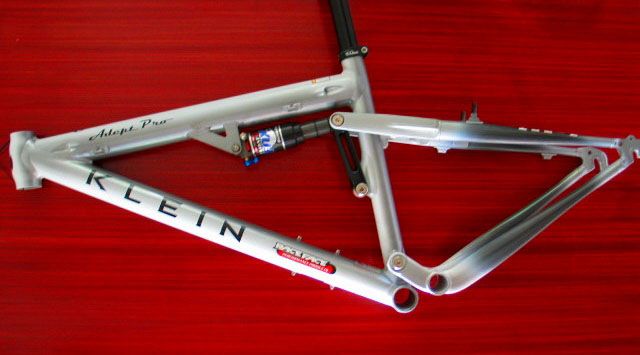

Ich suche diesen Adept Rahmen, ohne das Dreieck. Wenn mir einer weiter helfen kann, dann schnell melden !
Die Lackierung ist natürlich egal !:)

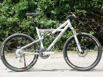

...is ja gar kein Votec...is ja ein Voitl...oder? aber die Ähnlichkeit ist schon verblüffend...als wäre es umlackiert:lol::lol: aber wer sollte aus nem Klein ein Voitl machen wollen:rolleyes: ...aber nix gegen Votec! Hab selbst eins...und die GS-Gabel steht dem Adept des TE auch sehr gut:daumen:
