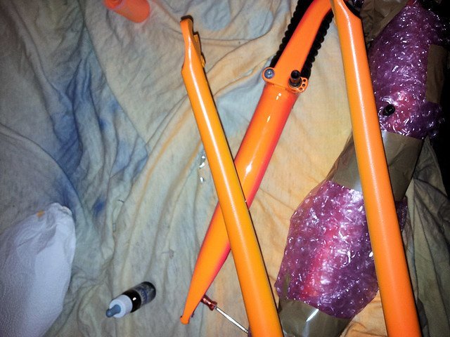

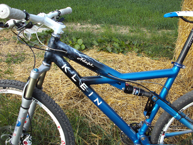

Martin hat es zu fast 100% geschafft den Lack wie das Original hinzu bekommen. Die Farbwechsel sind identisch.
Der Originallack leuchtet ein wenig mehr, fällt aber nur den Freaks auf!
Es wird demnächst als Rahmen/Gabel Kit angeboten. Brauche Platz!
Die handwerkliche Arbeit von "endtoend" oder Etoe ist über jeden Zweifel erhaben. Der Lack ist von einer absolut hochwertigen Qualität und vermutlich steinschlagfester als die originalen Lacke.
Ich hab kein gutes Detailfoto, wo man sowas erkennen könnte, aber dieser Rahmen kommt von etoe.
Dieses Adept ist sogar auf seiner Seite abgebildet (gewesen). Dass die Blitze eine komplette Katastrophe sind, braucht man nicht zu erwähnen...und damals wohl noch mit der Airbrush gezogen wurden.
Mittlerweile weiß auch Martin wie es geht;)
Ich hab ihn aber schon lackiert bekommen.

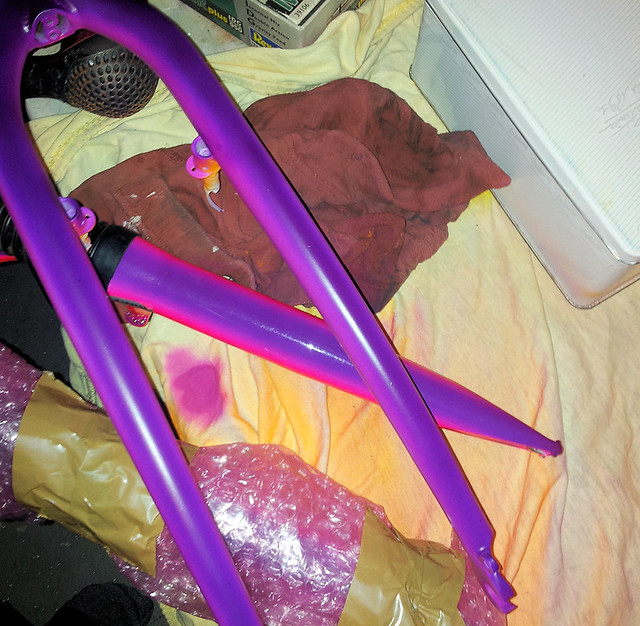

Hier mal Auszug aus der Gabelrenovierung für Apastoli:
Die Federgabel ist die originale...

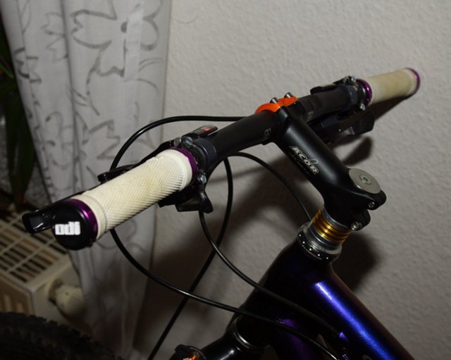

Und das letzte, was fertig geworden ist. Irgendwann darfs nochmal ein Riser Lenker werden, aber das hat Zeit...und ein Vorbau ohne orangene Kappe...
Das hatte ja noch gefehlt, die Hope hat mich doch in den Wahnsinn getrieben, trotz Paste und einigen Verbesserungen...
Formula:
Die neuen Griffe...ist gar nicht so unterschiedlich zum Purple in Plumcrazy...

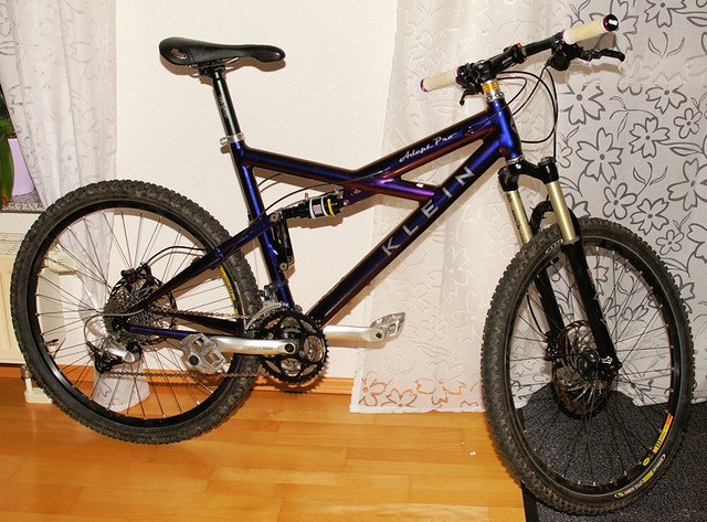

Hier mein Rahmen mit der 10fach Kurbelgarnitur SRAM X.0 carbon und dem bereits neuen Fox Dämper
Dann ein feiner Satz-Crossmax Laufräder :anbet:
22 g für einen Flaschenhalter sollten nicht zu viel sein
Zu guter Letzt die DTswiss Gabel, auch die sollte meinem Gewichtsziel hilfreich sein

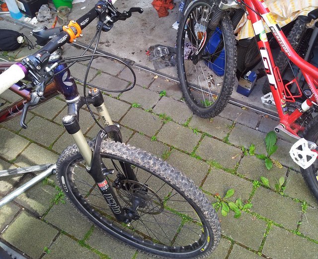

Neue Teile am Kinderadept:
TALAS RLC 100-140 :eek: (viel zu lang)
Vorbau, Lenker Race Face, eine kleinere Scheibe, weil die alte nicht mehr vorne ging aufgrund fehlender Adapter...
aber seht selbst;) Familienausflug - also der Adept Pro Familie:

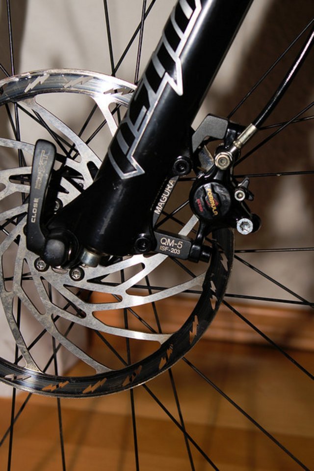

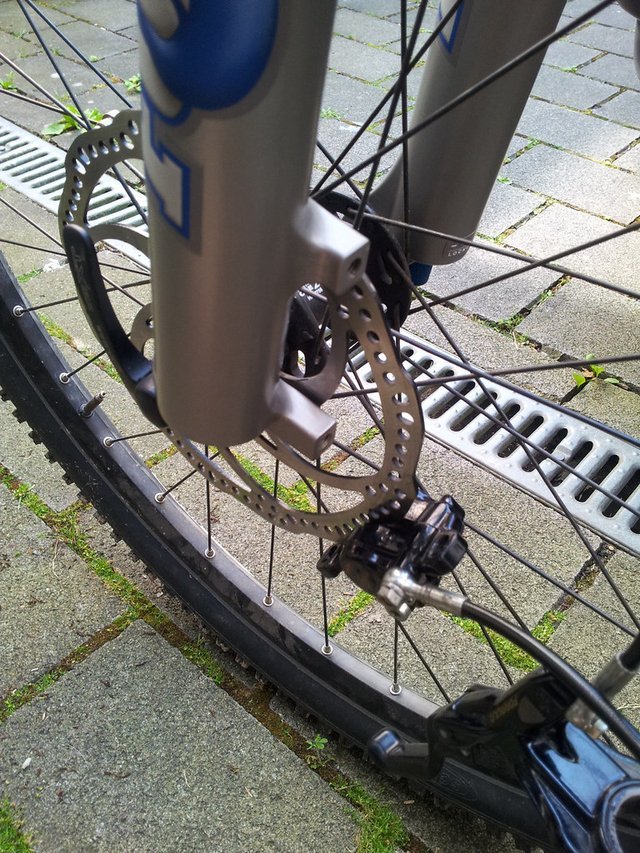

Hier die Bremsthematik - die neue Gabel hat natürlich PM Sockel.
Aber für ne 180er Scheibe (ausreichend bei knappen 50 Kg Fahrer) hatte ich noch einen Adapter. Und jetzt ist es sogar die richtige Scheibe für die Formula Bremse. Weg mit der gefährlichen Hope-Scheibe mit den Blitzen...;)

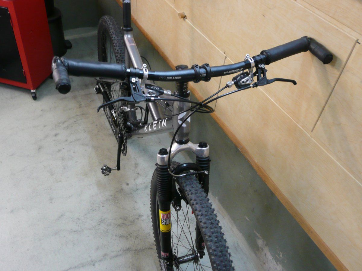

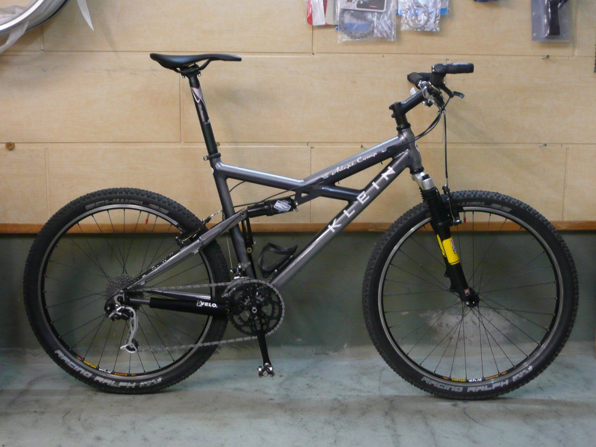

Jetzt mal zusammengesteckt. Ein Nonhydraulikfulli. Fährt sehr schön nach meiner Meinung und 500 Gramm kommen noch weg, dann wiegts unter 10 Kilo.
