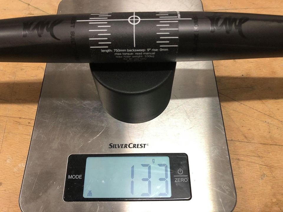

Der Lenker ist heute eingetroffen der auch gleich verbaut wurden ist. Ich habe mich für die Tune Turnstange in 750mm (133gr.) entschieden. Danach habe ich das Epic an die Waage gehangen um zu sehen wie ich mit dem Gewicht liege. Aktuell ohne den Sattel und der Kette bin ich bei 7.250gr.

@Sepp Dafür aber bis max. 100 Kg Fahrergewicht (inkl. Kleidung und eventuell Gepäck) mit 750mm Breite. Die leichten von Darimo oder Schmolke nur bis 85 bzw. 90Kg. Da ist die Auswahl nicht so groß.
Die Alte Turnstange war bis 110 kg frei gegeben und wog nur 115 gramm bei 750 mm.
Da hätte ich vielleicht zum Newmen gegriffen, ist etwas leichter und 50€ günstiger, aber nur bis 90 kg frei gegeben.
Edit: New Ultimate meinst Du sicher.
Wenn ich mir bei Sorgen wegen Gewichtsfreigaben machen würde, dann wär der Tune Lenker eh ganz hinten auf der Liste...
Völlig egal was die schreiben dass er angeblich aushält.
Das gute an New Ultimate und Tune Lenkern ist, dass das Bruchverhalten immer an der gleichen ungünstigen Stelle ist.
Tune gibt z.b. ein Drehmoment von 1Nm für die Armaturen an. Das sollte schon einmal eingehalten werden. Manch einer hat gar keinen so kleinen Drehmomentschlüssel und zieht nach Gefühl an. Zudem haben viele Drehmomente eine Genauigkeit von +-4-5% vom Endwert. D.h. bei einem 20Nm Drehmomentschlüssel könnten es auch 2Nm gewesen sein. Das wäre der doppelte empfohlene zulässige Wert vom Hersteller. Bei meinen Fahrprofil für dies Bike mache ich mir da keine Gedanken. Für Traillastige Ausfahrten kommt das BMC seine Berechtigung. Welchen Hersteller würdest du empfehlen bzw. hast du im Gebrauch?
Die angegebenen Toleranzen beziehen sich bei Drehmomentschlüssel immer auf den aktuell eingestellten Wert und nicht auf den Anzeigebereich (wie z.B. bei Manometern).
Getestet wird für gewöhnlich beim kleinsten Wert, beim größten und bei 60% (DIN ISO 6789:2017).
Ein 1-20Nm Drehmomentschlüssel mit einer Toleranzangabe von +-5% muss also bei 1Nm zwischen 0,95Nm und 1,05Nm liegen und natürlich nicht zwischen 0Nm und 2Nm...

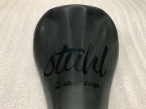

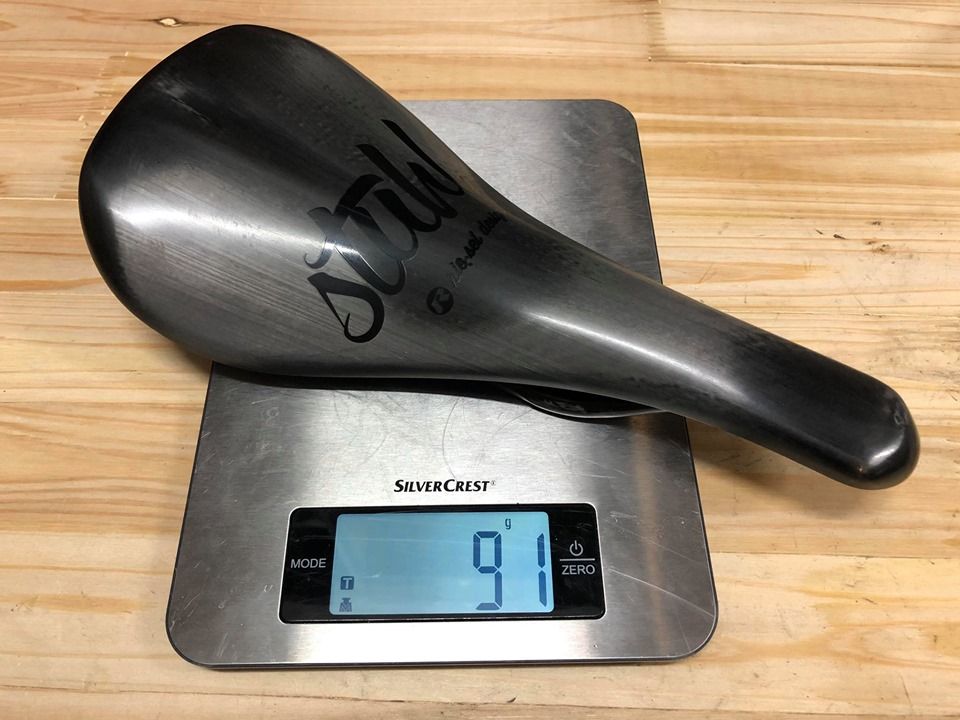

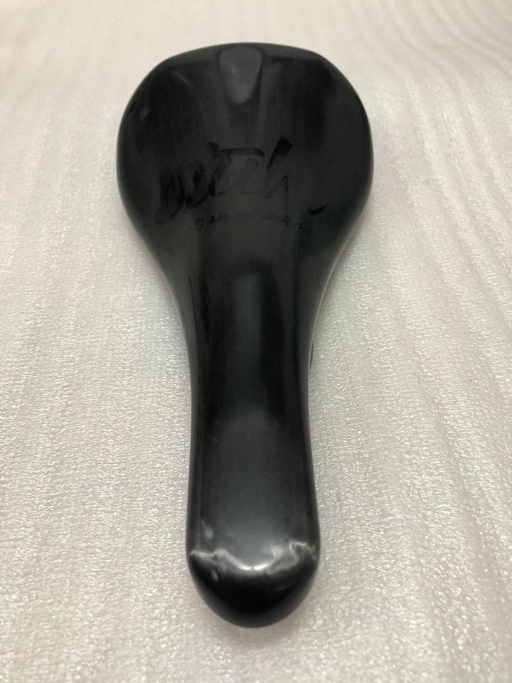

@kleinerblaumann Wenn du das Projekt weiterverfolgst, wirst du sehen wie ich genau eine Punktlandung mit 6,990gr. machen werde. Natürlich ohne Pedale, wie ich am Projektanfang geschrieben hatte. Leider sind die Teile noch unterwegs. Aber die schweren gebrauchten XT Bremsscheiben werden gegen leichte KCNC Bremsscheibe Razor Rotor 160mm vorne und hinten ausgetauscht. Einsparnis ca. 120gr. plus
SCHWALBE Reifen Thunder Burt 29 x 2,10 ADDIX Speed EVO LiteSkin am Hinterrad (ca. 110gr.) Vorsichtshalber habe ich davon 2 Stück bestellt und nehme den leichteren. Der Sattel 95gr. kommt heute (Bilder später falls angekommen). Ich bin für Tips und Gedankenspiele immer offen und freue mich über die vielen Anregungen. Natürlich habe ich zuvor schon einige Aufbauthreads verfolgt und viele Berichte verschlungen. Dafür ist ein Forum auch schließlich da. Seit Projektanfang sind auch erst 2 Wochen vergangen. Das Feintuning kommt nach dem WE wenn ich alle Komponenten erhalte habe und das aktuelle Gewicht poste.
