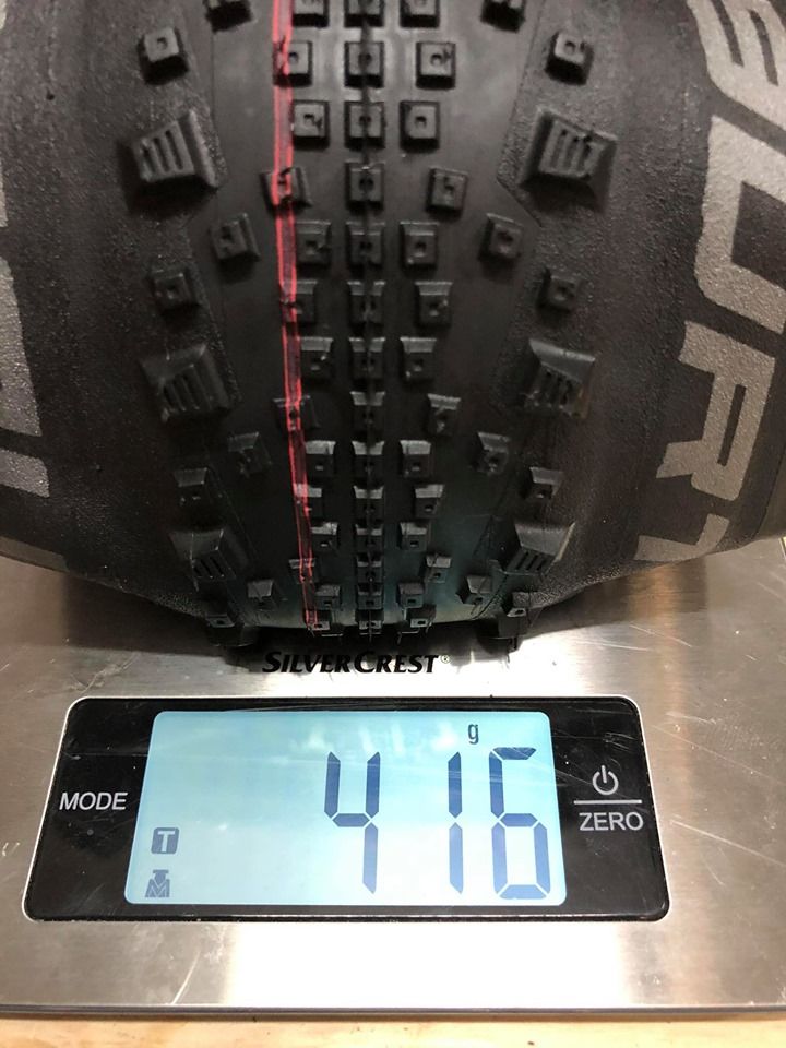

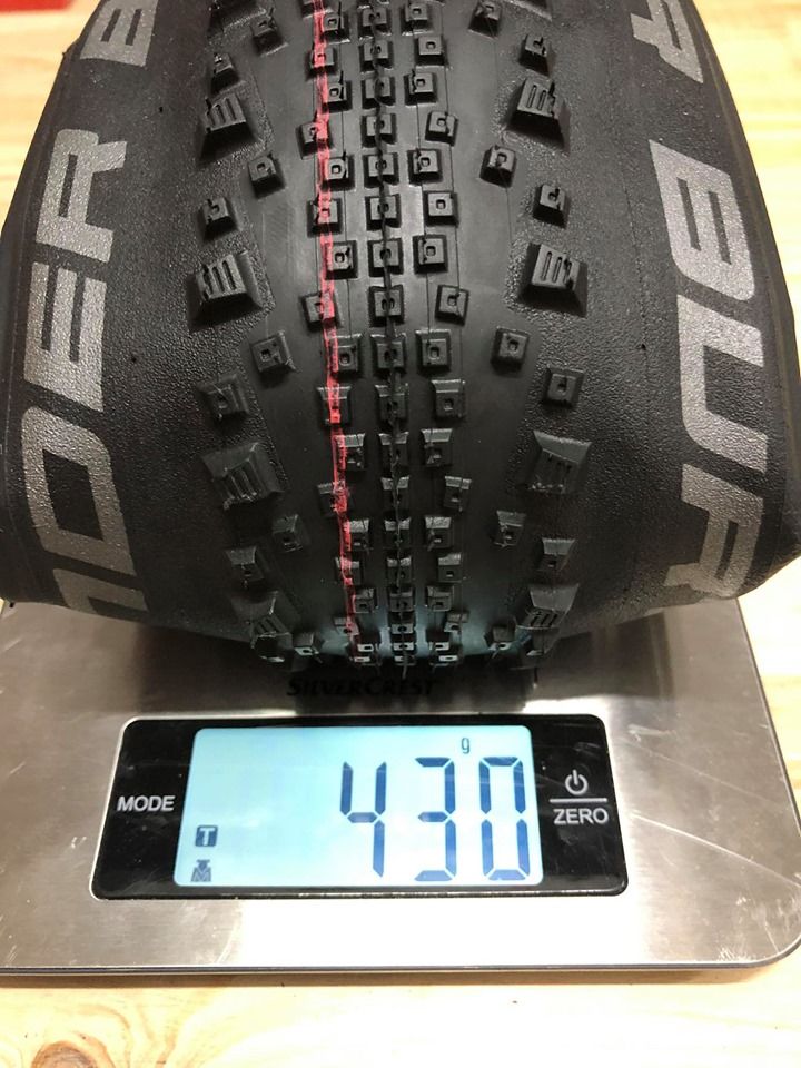

Heute ist wieder ein neues Paket eingetroffen. Die bereits vorhanden bzw. gebrauchten XT Bremsscheiben 160mm/180mm werden gegen die KCNC Bremsscheibe Razor Rotor 160mm vorne und hinten ausgetauscht (Gewichtsersparnis 123gr.). Hinzu kommen noch 5gr. der kurzen Titanschrauben für die 160mm Scheibe. Die langen Stahlschrauben für die 180mm Scheibe haben 20gr. gewogen. Zudem hatte ich zwei SCHWALBE Reifen Thunder Burt 29 x 2,10 ADDIX Speed EVO LiteSkin geordert die wirklich leicht sind . Der leichtere mit 416gr. kommt an das Hinterrad. Tubelessmilch mache ich ca. 70ml rein. Damit habe ich bisher immer gute Erfahrungen gemacht und dieses Jahr mit dem BMC noch keinen Platten gehabt. Morgen poste ich den nächsten Zwischenstand.

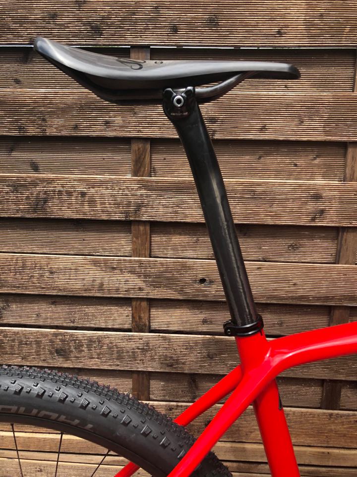

Nun ist auch die Sattelstütze eingetroffen bei der ich mir eigentlich die meisten Gedanken gemacht hatte. Durch Zufall ist es eine S-Works Sattelstütze mit leichten Versatz geworden. Die ist zwar kein Leichtgewicht, aber auch hier gibt es keine Gewichtsbeschränkung und mit der 1 Schraubentechnik leicht einzustellen. Zudem wurde noch die Kette montiert und die Schaltung eingestellt.
Das Aktuelle Gewicht liegt nun bei: 7.140gr
Morgen wird auch vorne der 2.1 Schwalbe Reifen Thunder Burt 29 x 2,10 ADDIX Speed EVO LiteSkin mit Tubeless montiert. Somit spare ich nochmals über 100gr.
Zudem wird der Specialized Vorbau gegen den vorhanden PRC Procraft ausgetauscht. An der Starrgabel befinden sich noch 6 Stahlschrauben für Gepäcktaschen die ich entferne. Hatte Sie schon zuvor einmal herausgedreht und gewogen und anschliessend wieder hineingedreht damit ich Sie nicht verliere. Gewicht waren so 16gr.
Wenn ich nun richtig gerechnet habe bleibt am Sonntag die Waage unter 7,000Kg stehen :)

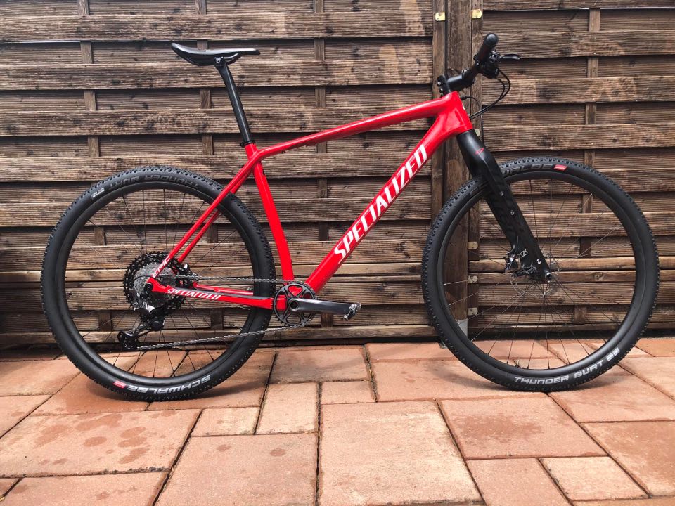

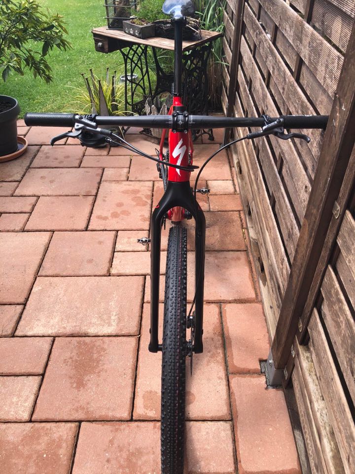

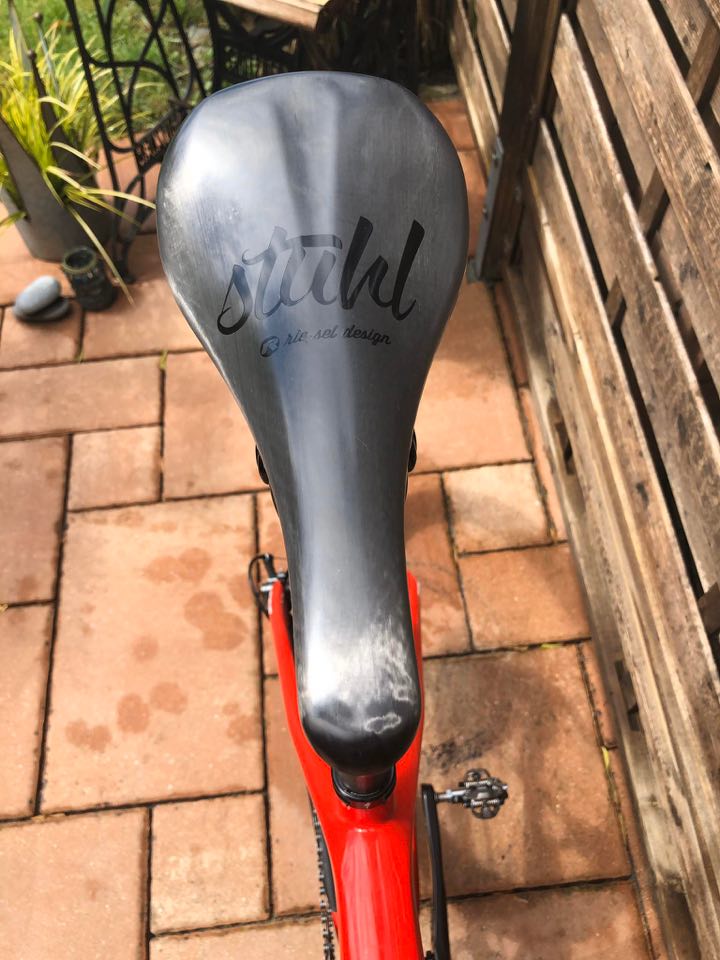

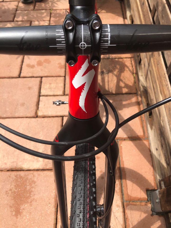

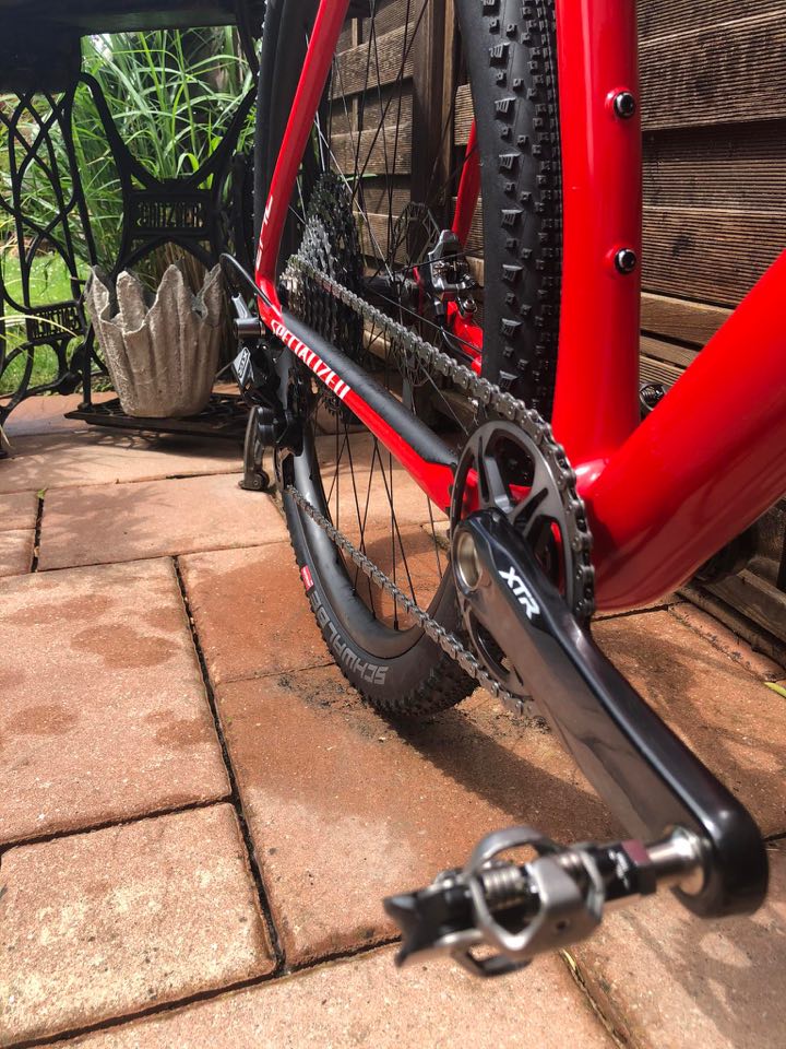

Nun ist das Bike soweit aufgebaut und die Waage ist bei 7.040gr stehen geblieben :) Also habe ich noch ein Stückchen Arbeit vor mir. Quatsch beiseite. Mit dem Projekt was noch nicht ganz fertig ist habe ich wieder ein wenig dazugelernt und weiterhin viele Erfahrungen beim Zusammenbau gemacht. In den nächsten Tagen versuche ich erst einmal die richtige Sitzposition zu bekommen und das Bike ein wenig einfahren. Eventuell gibt es noch einige kleine Änderungen die ich vornehmen werde. Die fehlenden 50gr. kriege ich mit dem Vorbau, Sattelklemme und einigen Titanschrauben hin. Bis dahin gehen wohl noch einige Tage hin. Das Endgewicht werde ich dann natürlich posten.

Danke. Die Reifen mit 2.1 sehen in der Tat bescheiden aus, aber das Rad hat ja einen bestimmten Zweck und ist auf Speed aufgebaut. Ein Crossrad will bzw. wollte ich nicht haben. Mit dem alten BMC das 7,9Kg gewogen hat war ich am Berg sehr schnell. Das geht jetzt bestimmt noch ein wenig schneller.
Kommt etwa hin. Das günstige Tuning ist die Reifen zu wechseln und mit Tubeless Milch zu füllen. Leider hat bei mir beim Vorderrad die Milch nicht abgedichtet, so das ich einen Turbolito Schlauch montiert habe. Gestern dann auch die erste Ausfahrt im Wald gemacht (74km/1160HM) und hatte dabei die ganze Zeit ein Grinsen im Gesicht gehabt, wie leicht sich das Rad fahren lässt. Zudem schaltet die sortenreine Shimano XTR Schaltung Butterweich :)

In meiner Starrgabel ist noch ein schwerer Expander verbaut der ca. 45gr. auf der Küchenwaage wiegt. Dieser wird natürlich ausgetauscht aber ich kann mich leider noch nicht entschließen. Ersparnis ca. 30gr. für unschlagbare 19,50 EUR :) Was haltet Ihr von diesen bzw. bin für weitere Tipps offen? https://l.facebook.com/l.php?u=https://r2-bike.com/CARBON-TI-Expander-X-Plug?fbclid=IwAR1PocITvhP_kNFLR484e6EwJl1y_7g_CHqEnKzEv0qJ_Zy2MoGbxowo3Vw&h=AT2UD8jYwpSQntqqF2o-1DS6HG13HhnzFuKjPHWHpdxVIDjlNtwCbx3xsZJWnP2BxeG7oBG57mf_1blKM-gcQNn5yGQkTrgPBVUDVy_6etgBEXeimbgQJ6XSWEaZrA6koQ3W
Gibt es bisher schon negative Erfahrungen über die leichten Aserra Steckachsen?
Ich hatte irgendwo mal gelesen das Carbonschäfte den Expander angeblich als Gegendruck zum Vorbau benötigen. Es wurde hier im Forum mal vor der Verwendung von Carbonschaft ohne Expander (Krallenersatz) gewarnt. Ohne Kralle bzw. Expander sollte man nur mit Aluschaft fahren. Wegen ein paar Gramm wollte ich kein Risiko eingehen. Oder sehe ich das falsch?
In der Tat ist der Deckele ein richtiges Leichtgewicht :) Mit den richtigen Spacern, ist eine Einsparnis von ca. 35-40gr. möglich. Der Expander kommt somit auf die Liste meiner nächsten Bestellung.
Ja, denn wenn du ein Rohr ringsum (in diesem Fall mit dem Vorbau) einpannst, gibt es doch an keiner Stelle nach oder verformt sich.
.. diese sind dafür da, dass die Schrauben nicht überbelastet werden und es keine zu großen Spannungen am Einspannrand gibt. Wenn es zu Schäden kommt, ist es am Rand der Einspannung. Hier ging es um einen evtl. Gegendruck im Bereich der Einspannung.
Quatsch.
Das Prinzip mit dem Gegendruck wird z.B. auch bei Carbonlenkern genutzt:
https://www.specialized.com/us/en/cnc-alloy-bar-end-plugs/p/132262
Specialized oder auch Syntace schreiben solche Plugs beim Einsatz von Barends zwingend vor.
Und was die Überlastung von Schrauben angeht:
Es geht hier um
Drehmomentangaben bei z.B. Lenker oder Sattelstützen
Woher soll der Lenkerhersteller wissen welche Schrauben verwendet werden? Das ist schon Sache des Vorbauherstellers. (Dem wiederum erstmal egal ist was der Lenker aushält)
Unabhängig davon ob der Gabelschaft den Gegendruck benötigt (das kann eh nur der Hersteller der Gabel beantworten) würde ich persönlich nicht wegen den paar Gramm komplett auf eine Axialsicherung am Vorbau verzichten.
Gibt hier genug, denen der Vorbau mit leichten Expander immer wieder hochwandert. Auch ich musste vom Leichtbauexpander wieder auf eine Kralle wechseln, da es nicht dauerhaft hielt. Ganz ohne Sicherung kann funktionieren, muss aber nicht.
