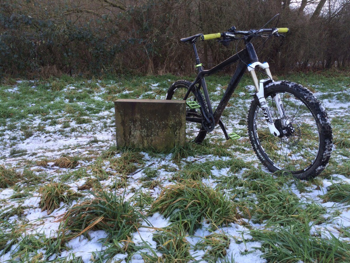

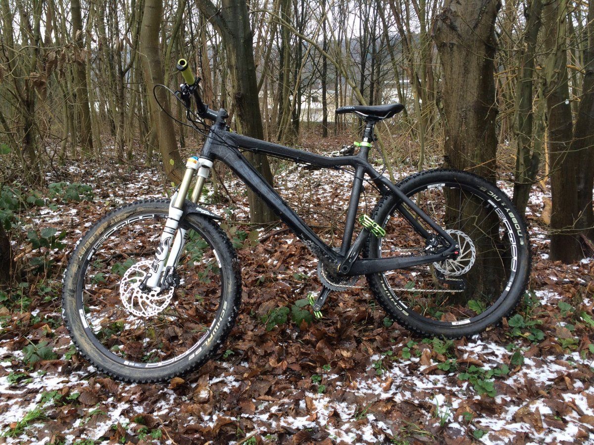

Heute durfte es zum ersten Mal raus.
Und es fühlt sich gut an...
Bremsleitung hinten muss noch gekürzt werden.
Außerdem muss der Lenker geändert bzw. neu ausgerichtet werden.
Im mom bin ich noch auf 1x10 unterwegs. Denke das ich wenn ich einen umwerfer habe, auf 2x10 baue.
Oder 1x10 mit Mirfe oder so, mal sehen.
Im Mom. Fährt es, und das sehr gut, ist mein erstes Hardtail und ich habe den Fw hinten nicht vermisst.
Nach meinem Urlaub werden auf jedenfall noch die Laufräder getauscht.
Aber im Mom ist Sparen angesagt.
