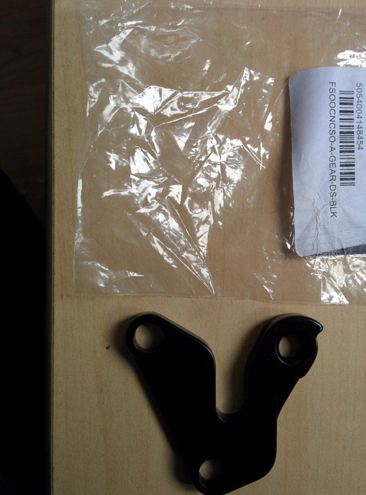

Das hier habe ich noch ueber, nachdem ich den Rahmen verkauft habe.
