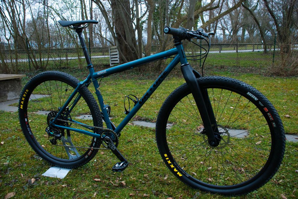

eigentlich bin ich ja mehr der Roadie (und daher hier ein Neuling), aber dieser Thread und vor allem das Inbred hat es mir doch angetan. Und da die Aufbauten hier, im guten Sinne, Schuld daran sind, dass ich mir den Inbred Rahmen besorgt habe, moechte ich nun auch gerne die Resultate der letzten 5 Monate Arbeit praesentieren:
Hier eine kurze Komponentenuebersicht:
Rahmen - Inbred 19.5"
Gabel - On One Carbon Straight
Steuersatz: FSA Orbit 2 XL
Schaltgruppe - SRAM X01
Bremsen - Avid X0 Trail
Laufraeder - FRM BOR mit Hope Pro 2 Evo von Felix Wolf
Reifen - Maxxis Ikon
Sattel - Spec Phenom Expert
Stuetze - FSA Gravity Gradient
Cockpit - KCNC FlyRide + SC Bone Flat (25,4mm)
Das Bike war als Sub 10kg MTB geplant, hat es aber leider nicht ganz geschafft (siehe Bild unten).
Was zum jetztigen Zeitpunkt aber eher an den Pedalen (Shimano ClickR) liegt, die mit insg. 500g zu Buche schlagen und den 36 Loch Felgen mit einem Laufradsatzgewicht von ca. 2kg
Es gibt also noch Optimierungsmoeglichkeiten, aber momentan ist es nicht noetig.
Fertiges Gewicht inkl. Elektro (Tacho):
Der grosse Ausflug steht zwar noch aus, aber die ersten Testfahrten waren mehr als zufriedenstellend.
Projekt erfolgreich.
2 kleine Sachen, die mir eben auf dem PC Bildschirm (heute morgen nur Handydisplay) direkt aufgefallen sind, wenn auch "jammern auf hohem Niveau":
- Reifenausrichtung !! :D
- Rändelmuttern am Ventil entfernen.

Re: Aufbau On One Inbred 29"
Schriftzug der Reifen OHNE Versatz an den Schriftzug des Felgendekors anpassen, sprich Reifen auf der Felge drehen.
Ich habe z.B. alle Felgen entlabelt und den Markenschriftzug des Reifens am Ventilloch sitzen.
Rändelmutter weg! Dann sieht man(n) rechtzeitig den Schlupf des Reifens/des Schlauchs auf der Felge (gerade im Gelände bei geringem Luftdruck möglich) und erspart sich einen Ventilabrissssssssssssss....
Das ist aber kein Muss hier, nur eine kleine Anmerkung. Fahren wird das Radl auch so. :)
EDIT:
Guckst du (Mein altes, treues Wintergefährt)
Den Tipp mit den Raendelmuttern werd ich mir zu Herzen nehmen, der ist gut.
Die Ausrichtung der Reifen ist echt n Luxusproblem, auf das ich gerne verzichte. ;)
