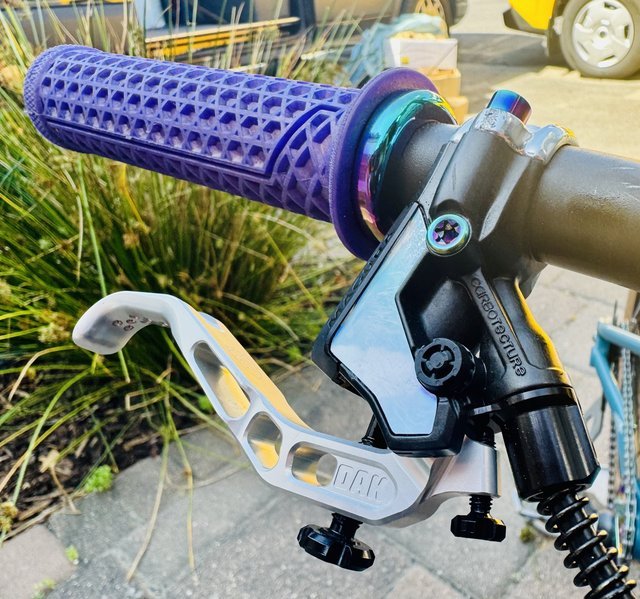

Ich hab übrigens gute Erfahrungen mit Magura MT Gebern. Die lassen sich sehr nah an den Lenker stellen, perfekt für die Kleinen.
Ja, ich weiß. Bremsleistung mehr als ausreichend, leicht und ergonomisch für die kleinen Hände.
Hatte die Marta SL vorher am Mworx vom Junior, leider haben sich die Carbonhebel nicht über seinen Umgang mit dem Rad gefreut... Jetzt fährt er ne MT Trail, die lässt sich auch schön einstellen.
+1 für die Magura MTs.
Meine Kids fahren MT4/MT8 am Dirtbike (und hier) bzw. Straßenfahrrad.
Die Tochter seit einiger Zeit MT5 am Fully.

Achja, was gibt es denn für Griffempfehlungen?
Kleiner Durchmesser, schmal oder kürzbar, leicht, günstig und lila? 😄
