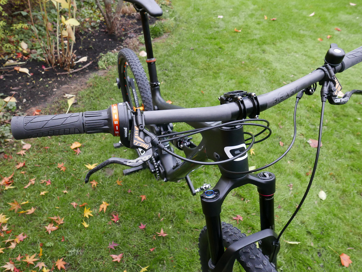

Der neue Pinion-Schaltdrehgriff ermöglich eine extrem enge Schaltzugführung:

Verträgt der Carbonlenker auf Dauer die Klemmung des Schaltgriffs? Mir wurde damals nicht zum Kohlefaserteil geraten, da Kerbwirkung durch die Art der Klemmung.
Sehr schönes Gerät!
Danke!
Die Pinion Klemmung entspricht den Vorgaben von Beast. Zudem wird nur mit max. 2Nm geklemmt.
Ob es tatsächlich dauerfest ist wird sich aber erst 2020 zeigen. Das Piniondrehgriff und Carbonlenker zusammenspielen kann ich nach einem Jahr mit meinem eigenen Taniwha mit Syntace-Lenker aus Erfahrung bestätigen. Der Beast-Lenker meiner Frau ist schon filigraner.
Ich sehe aber wie gesagt keine prinzipiellen Probleme. Meine Holde fährt seit 10 Jahren einen Tune-Drehschalter für Rohloff auf einem ebenfalls leichten Carbon-Lenker. Der Tune hat das selbe Klemmprinzip wie der Pinion-Drehgriff. Mit dem alten Rohloff-Drehgriff mir Quetschklemmung würde die Geschichte sicher nicht funktionieren.
