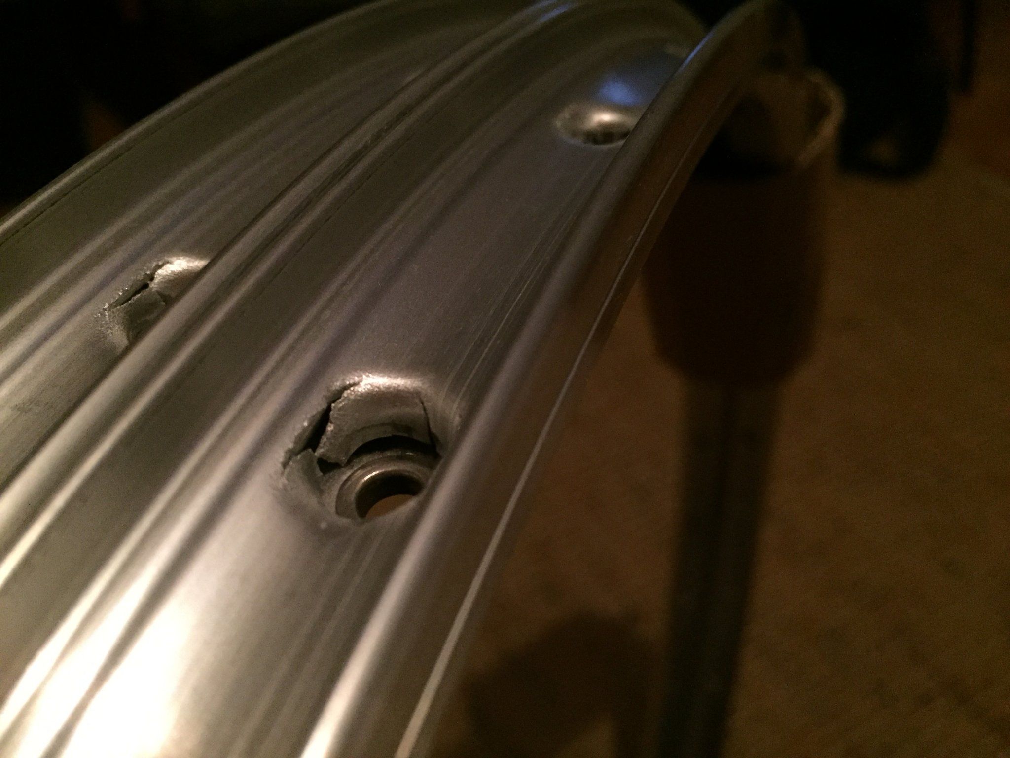

Könnte mir vorstellen, dass das bei vielen Billigfelgen so aussieht und auch lange hält. Trotzdem hätte ich da ein maues Gefühl, dass sich die Risse um die gestanzten Löcher im Felgenbett weiter ausbreiten.
Also lieber nicht.
Hier die Antwort von Herrn Haase von Sella-Berolinum, es sind übrigens die Schürmann YAC19 Felgen:
Sie können diese Felgen wirklich zu 100% sicher verbauen. Sehr kritische Fahrradhändler in Berlin benutzen diese Felgen seit Jahren ohne irgendwelche Reklamationen. Es sieht einfach nur nicht schön aus. Sonst nichts
Ca 1000 verkaufte Felgen und nicht eine Reklamation sprechen weiterhin für sich.
Jörg Haase
