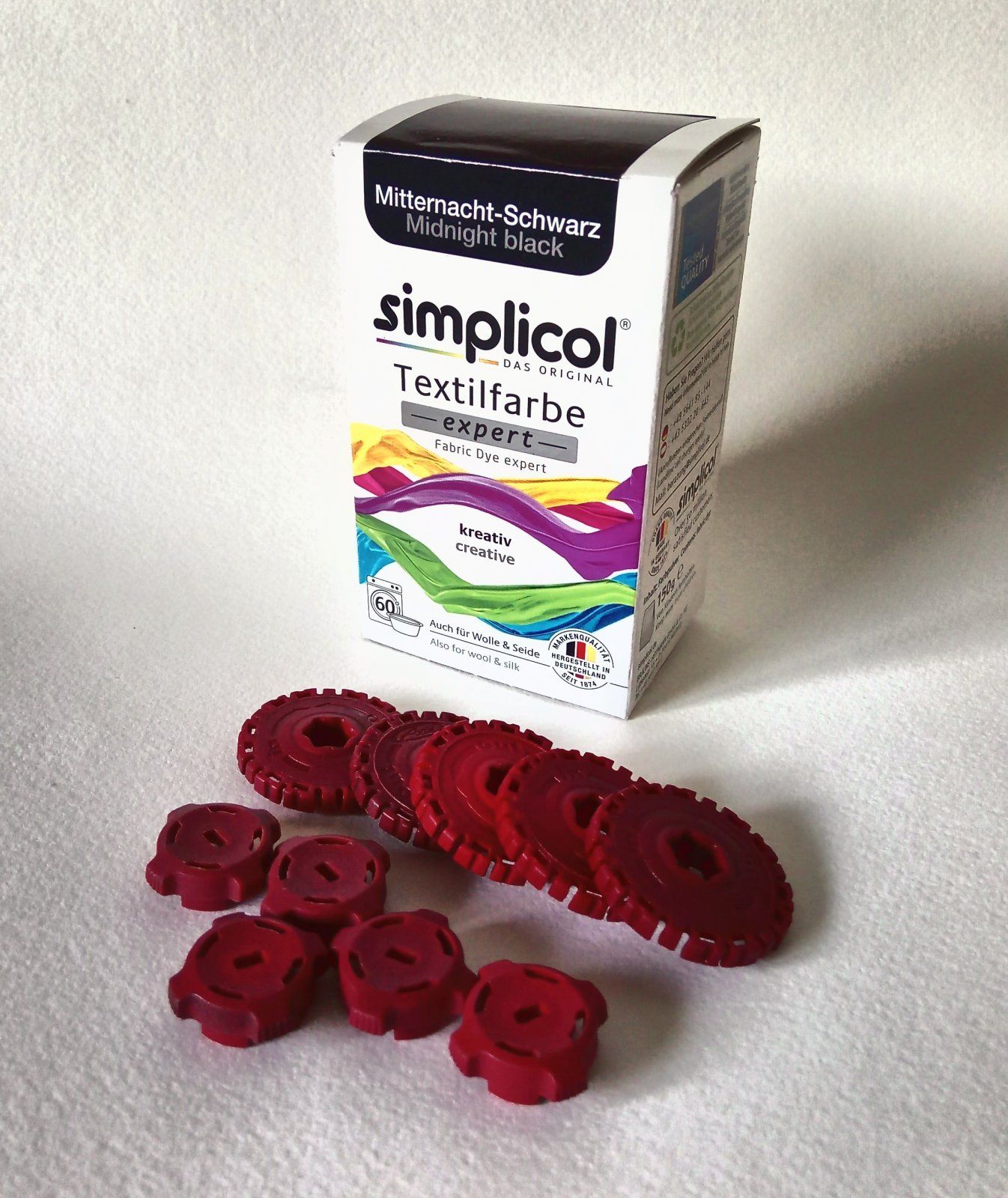

Mich beschäftigen die Einstellrädchen aktuell auch.
Ich hab auch nur die roten als Ersatzteile gefunden. Schwarz hatte ich gerne, aber andere Farben wären such von Interesse für mich...
Hat noch niemand was in China gefunden?
Oder evtl was drucken lassen?
War Lackieren schon?
Das ist kein Lack/lackieren sondern Färben mit Textilfarbe. Über Langzeithaltbarkeit gabs auch kein Feedback bislang, oder? Und es sind nur dunklere Farbtöne möglich. Ein Hellgrün ist bei roter Grundfarbe ausgeschlossen, es sei denn, man findet ein AFD-Braun optisch reizvoll...
Lackieren ist immer mit einem Auftrag verbunden, der gerade auf kleinen Teilen verhältnismäßig dick wird. Außerdem besteht bei schlechter Haftung und bei (notwendiger) Flexibilität der Teile große Gefahr der Abblätterns.
Hellgrün oder neongrün fände ich auch goil. Würde gut passen zum London Road. 🤔
Aber ich habe gerade nur "altrosa" als Spray hier... würdewiederum zu den ausgebleichten Eloxalteilen in pink/rosa und zum ausgebleichten Lenkerband passen. 🥲

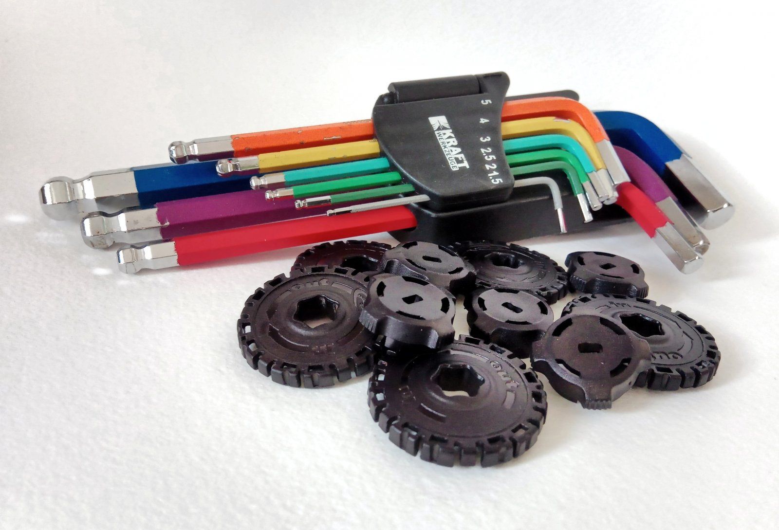

Fertig!
Vorgehensweise:
Nuppsies ordentlich reinigen/entfetten.
ca. 200 ml Wasser auf 70°C bringen.
ca. 1/4 Päckchen Pulver auflösen.
Nuppsies rein.
Regelmäßig umrühren.
Runterkühlen lassen.
Ich hab das ganze etwas mehr als 4 Stunden stehen gelassen.
Rausfischen.
Mit warmen Wasser abspülen.
Werkzeug dient als Vergleich. Den leichten Rotschimmer auf den Fotos sieht man in der Realität überhaupt nicht. Die Teile sind satt schwarz!
Ende 2021 schau ich mal, wie sich die Farbe verändert und ob das Rot zurück kommt.

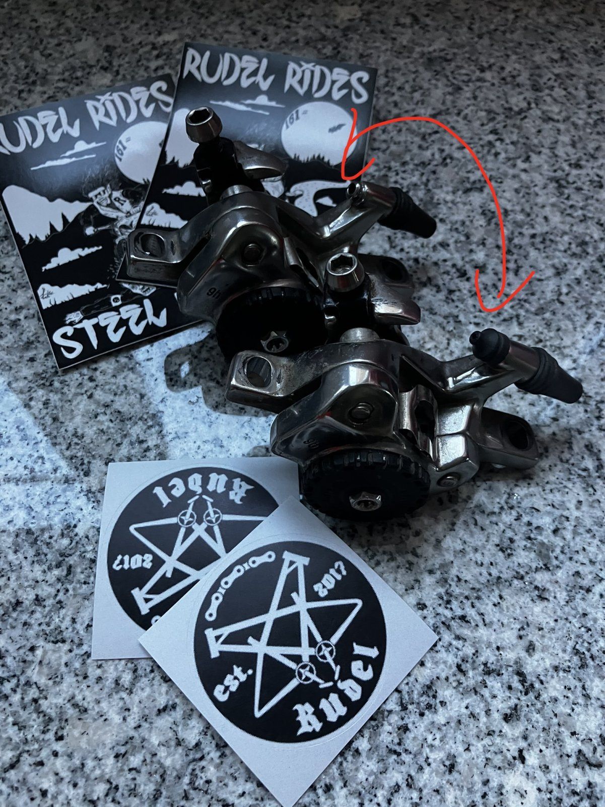

@dudsen hat im Rudelfaden gerade nach diesen Gummischnuppseln gefragt.
Mir fehlen auch einige.
Ich überlege, mir nen Schwung V-Brake Gummis zu holen. Da evtl dann was abschneiden und überstülpen.
Habt Ihr irgendwo günstige Quellen oder andere DIY-Ideen?
@Milan0 Wo hast Du Deine her? @a.nienie Dich halte ich auch für kompetent bezüglich BB7. Was sagst Du dazu?
@ArSt Du weißt ja sowieso immer alles: Also raus damit!
Was ich bisher mache: Einfach ohne fahren. :ka:
