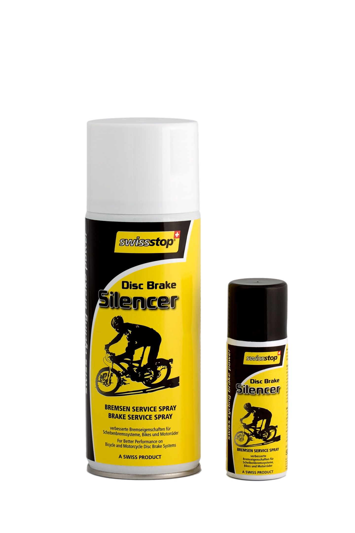

Ich glaub den Ärger mit Bremsgeräuschen kennt wohl jeder MTBler.
Komisch [...] irgendwas mache ich da ja anscheinend falsch...
:ka:
[Ironie aus]
