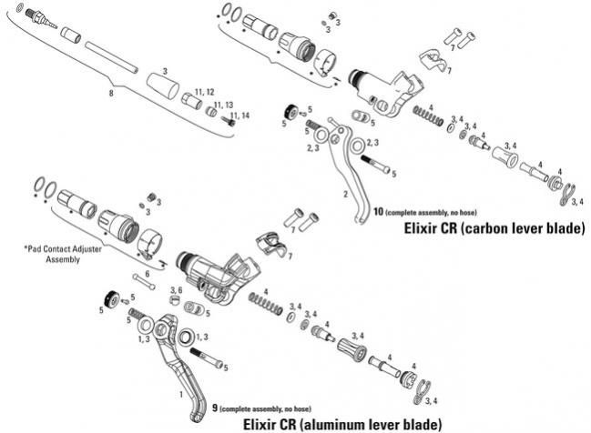

Habe mir das Bleeding Kit gekauft. War nicht billig aber das ganze ist eine saubere Sache mit allem was zum entlüften braucht. Insbesondere wenn man die Leitung kürzt. Da benötig man die Teile 11,13 und 11,14.
Allerdings habe noch keine Anleitung gesehen wie weit man die Hülse über die Bremsleitung stülpt damit das ganze fest im Bremshebel bleibt.
(Bei vollem Druck ist mir einmal die Hülse über den Nippel gerutscht und es kam Bremsflüssikeit raus).

Die Hülse kannst Du so weit drauf stecken, wie Du lustig bist.
Wichtig ist, dass Du beim festziehen der Leitung die eigentliche Leitung komplett ins Gehäuse drückst! Die Die Olive verpresst sich nur, wenn sie komplett in Richtung Bremshebel anliegt und dann die Überwurfmutter der anderen Seite drückt. Also verpresst sie sich zwangläufig immer an der selben Stelle, sofern der Schlauch weit genug ist.
Man dreht die Stützhülse (11,14) ganz in die Leitung rein, schiebt die Hohlschraube (11,12) und die Olive (11,13) über die Leitung (egal wie weit). Mit einer Hand wird die Leitung in der Aufnahme bis zum Anschlag geschoben und mit der anderen Hand wird die Holschraube reingedreht. Das Ganze noch festziehen und das war's.
Ich vermute, dass die Holschraube bei dir nicht fest genug angezogen war. Es empfiehlt sich immer etwas reines Silikonfett auf die Olive zu schmieren dann wird diese perfekt in die Aufnahme gepresst und man muß die Holschraube nicht so zuknallen.
