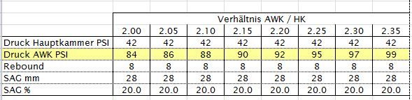

Hallo
ich habe eine allgemeine Frage zur AWK (in meinem Fall in der Fox 34).
Wenn ich den Hauptkammerdruck bei 42 PSI belasse (gem. Bild), und in der AWK den Druck in Schritten erhöhe, was passiert dann mit der Gabel? Oder anders gefragt, wenn ich normalerweise mit den Verhältnis 2.10 fahre (42/90 PSI), und für den Bikepark etwas mehr durchschlagschutz möchte, reicht es dann, mit nur mit dem AWK Druck raufzugehen (z.B. auf 95 PSI)? Oder wäre es kluger beispielsweise mit beiden Drücken 10% höher zu fahren (in diesem Beispiel auf 46/97 PSI), so dass das Verhältnis bei 2.10 bleibt?
Gruss Jim

ich variiere nur noch den AWK Druck je nach Bandbreite Stolperbiken - PArkeinsatz.
Wenn ich mit dem Druck in der HK auch hochgehe wird mir a) die Geoveränderung und die Disbalance zum Hinterbau zu groß und b) fahre ich zu viel über Luftdruck und zu wenig über Druckstufen
bei mehr Druck in der HK brauche ich im Park ja irgendwann im Grunde keine AWK mehr...
Aber im Endeffekt: Ausprobieren. DAs mit den Ampeln hat bei mir leider nicht funktioniert

Manu, du machst dir zuviel Gedanken. Ausprobieren und fahren. Wenn du was machst, immer nur einen Parameter verändern und ob du ein Delta von 5 psi im echten Leben merkst, glaube ich weniger.

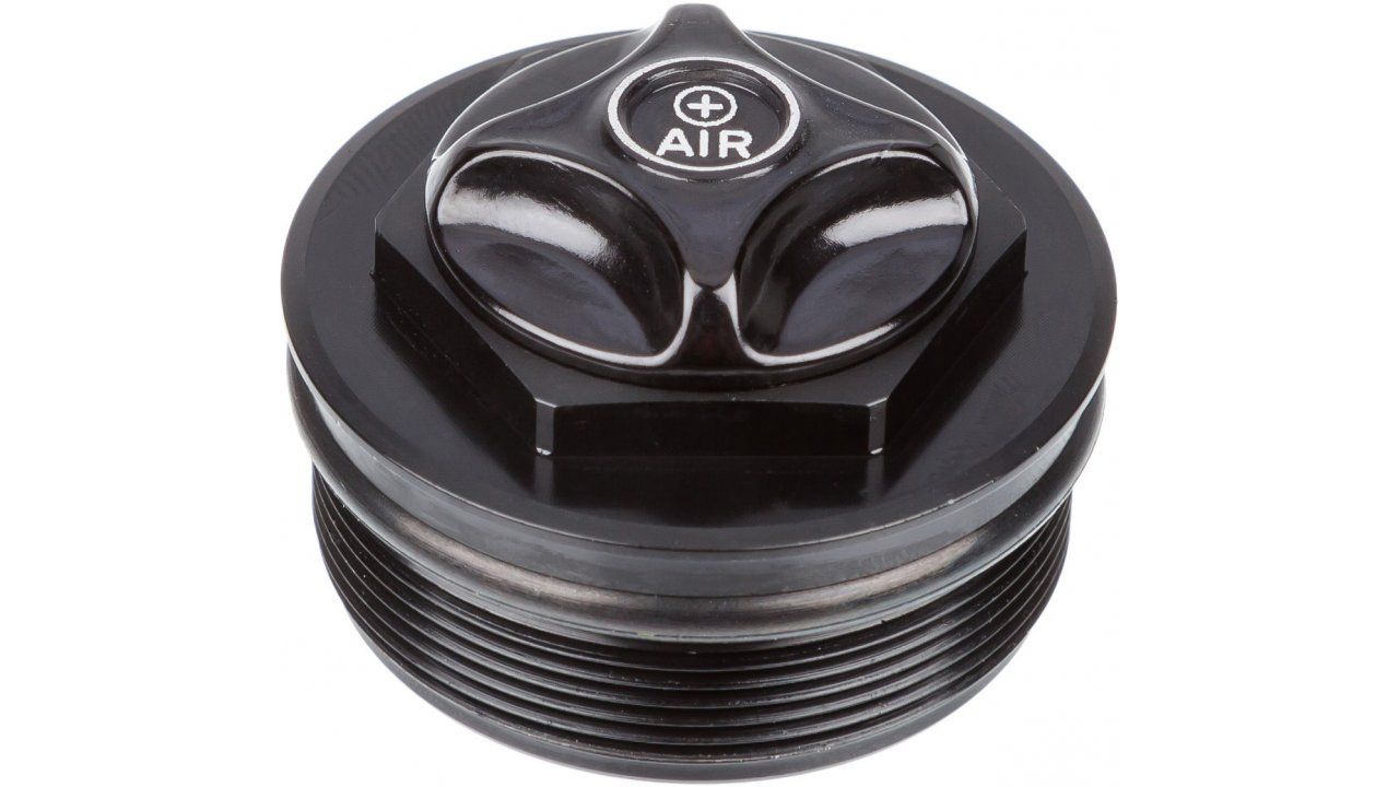

Suche auf diesem Weg noch eine Ventilkappe. Also nur die Kappe/Abdeckung für das Ventil ohne Top Cap...
Falls jemand eine zu verkaufen hat, würde ich sie gerne nehmen...am Besten über ein Angebot im Bikemarkt.
