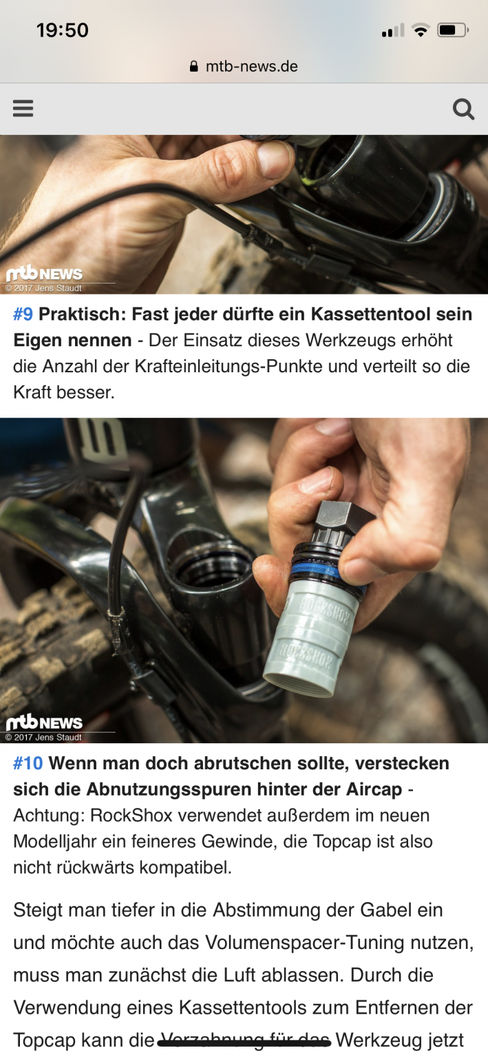

Innerhalb der neuen Lyrik Baureihe gab es bisher noch keinen Wechsel der Gewindesteigung => Baujahre 2016, 2017 und 2018 sind kompatibel
Gruß
Ralf
Werde mir das ganze mal anschauen wenn meine neue Gabel da ist. Laut dem aktuellen Bericht, scheint es aber wirklich ein feineres Gewinde zu sein.
