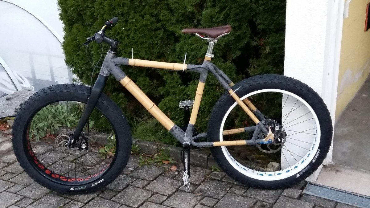

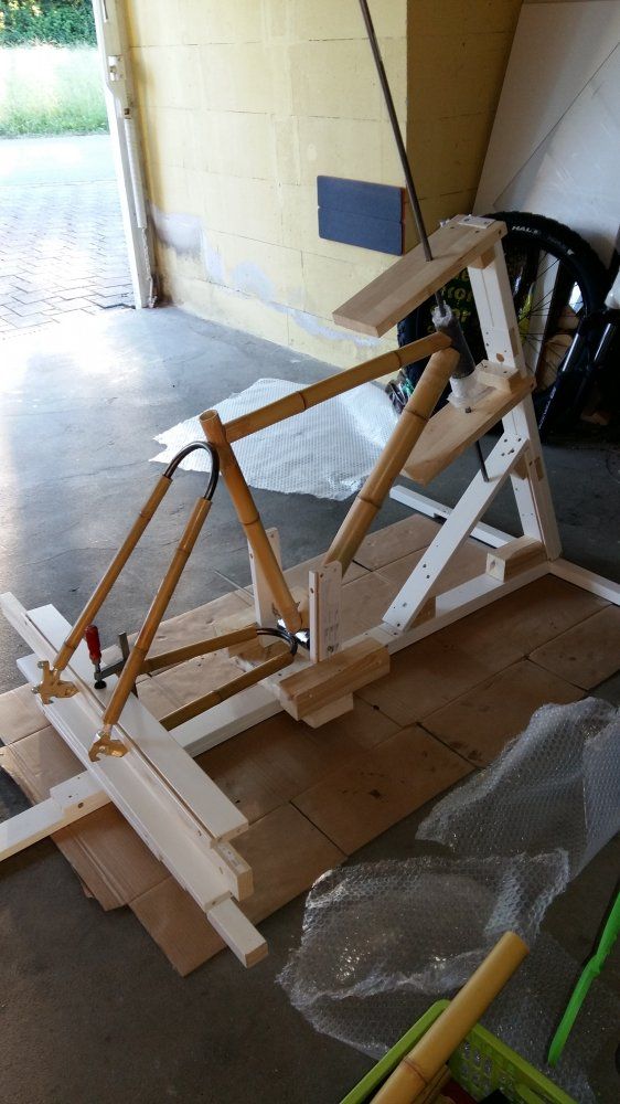

Sehr gute Arbeit. Ich habe mir in sehr aufwendiger Arbeit ein Fatbike aus Bambus hergestellt. Ich habe die Rahmenlehre selber hergestellt und für die Verbindungen habe ich ebenfalls Carbon verwendet. Aber ich habe Carbonband mit einer Breite von 20 mm verwendet. Ich habe mir 20 - 30 cm lange Stücke abgeschnitten und diese im Kleber eingeweicht und anschliessend umwickelt. Ich habe im März 2015 begonnen und Ende Oktober 2015 konnte ich die erste Probefahrt machen. Nun habe ich ca. 100 km mit dem Fatbike abgespult und bin vom Rahmen her sehr zufrieden. Das ganze Fahrrad hat ein Gewicht von 15 kg und somit bin ich sicher im normalen Rahmen da ein Stahlrahmen Fatbike ebenfalls das selbe Gewicht aufweist. Wer noch mehr Fotos sehen will kann unter: [email protected] den Ablauf sehen und lesen.

Die Verbindungen mit Carbonfasern sind bei Bambus wegen der unterschiedlichen Dehnungskoefizzienten nicht dauerfest. hat Calfee am Anfang auch so gemacht, nachdem ihm die Dinger nach ein paar Jahren alle um die Ohren geflogen sind wechselte er zu Naturfasern...
Welches 2K Harz arbeitet denn dann noch mit? Wenn man beachtet das es fast keinen UV-schutz gibt oder nur geringfügigen, mit was verklebt man dann den Rahmen? Welcher Kleber ist wirklich langlebig?
Das Material z.B. von Behnke ist schon super. Im Gegensatz zum propagierten Öko US Material kippt es nicht nach ein paar Monaten und ist mit der Paarung 300 er Harz mit Härtern 6030 bis GS prima einstellbar. Zum UV Schutz kann man eine Deckschicht aufbringen.
Im Übrigen arbeitet grundsätzlich alles. Nur eben teilweise zu unterschiedlich wie Bambus und carbon.
