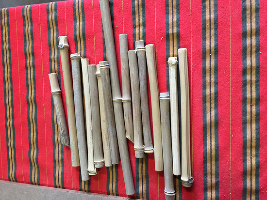

Bambusfahrrad Rahmenbau Selbstbausatz

Im Anschluss nach dem Austausch des Spanngurtes habe ich die Bambusrohre mit Klarsichtfolie umwickelt und abgeklebt.
Zum Schluss waren noch Metallverstrebungen dabei, die mit Kabelbinder befestigt wurden und anschließend habe ich alle Rahmenteile in finaler Position ausgerichtet und fixiert, soweit es ging.
Das Ausrichten ist eine heiden Arbeit, weil die Halter der Fixpunkte sich leicht unter der Spannung bewegen. Mit weniger Spannung, die Rohre aber nicht auf Position gehalten werden können und wenn sich nur ein Teil bewegt hat es Konsequenzen für das gesamte System :heul:.
Ich glaube ich habe mehr als 5 mal den Rahmen komplett neu ausgerichtet und nachgemessen bevor ich ein für mich zufrieden stellendes Ergebnis bekam :wut:.
Zu guter letzt habe ich den Rahmen an den Nahtstellen verklebt für die schlussendliche Laminieraktion. Ich weiss leider nicht ob er stabil genug ist und benötigt eventuell eine zweite Kleberschicht. Ich plane am kommenden Samstag das zu checken......
Die Rohre sind von innen nicht versiegelt, ich werde die aber nicht weiter behandeln. Weder von innen noch von außen!

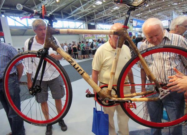

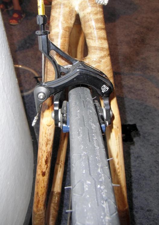

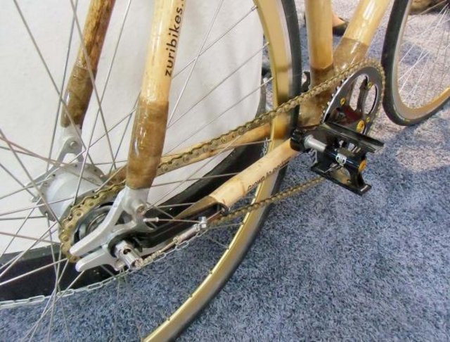

Hier ein paar Beispiele von der 2012er ISPO in München, wie solche Bambusrahmen aussehen können:
cimg0623-jpg.235982
cimg0624-jpg.235983
cimg0664-jpg.235985
cimg0663-jpg.235984
Die "Wickelungen" sehen nach in Epoxi gedränkten "Lumpen" aus. :ka:
