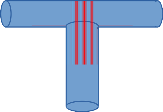

Mit Zeichnen hab ichs nicht so...
Naja, hier eine T-Verbindung. Die roten Linien sollen die Fasern in Kraftrichtung symbolisieren. Das kann ein Stück Glasfaserband sein, welches den Querstab umschlingt.
Die Grünen sind die Wicklung, um die untere Lage Fasern zu fixieren. Natürlich kann man damit das Band auch komplett abdecken (Naturfaser z.B.).
So sollte ein besserer Faser-/Kraftverlauf darstellbar sein.

Insgesamt habe ich 5 Rollen á 20m verarbeitet.
Bei dem Set war beiliegend ein Hanfband zur Verbindung gedacht, welches ich aber optisch einfach nicht ansprechend fand beim fertigen Rahmen.
Im unteren Bereich befinden sich Bänder die längs gelegt sind, aber natürlich durch die darüber liegenden verdeckt worden. Aber auch nur Teilstücke die ich abgeschnitten hatte um zuvor verklebt zu werden.
Ich wüsste zudem aber nicht wie ich auch die Fasern in Längsrichtung verlegen sollte bei einem Fahrradrahmen mit Rohren.
Drauf legen und glücklich sein funktioniert nicht.
In meiner beiliegenden Anleitung wurde auch nur gewickelt.
