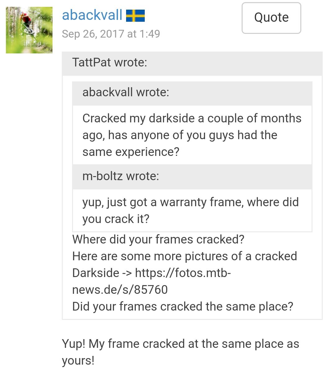

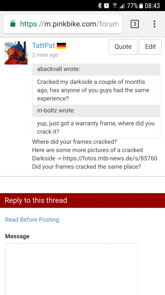

... Meine Neugier ist geweckt ... ich hab die anderen beiden Pechvögel mal gefragt wo ihre Rahmen gerissen sind.
Antwort:
Also gleiche Stelle wie bei @FireGuy und @grey
... hab noch mehr gefunden. Leider!
Hier die Bilder dazu -> https://m.imgur.com/a/Q00AV
Ich hoffe wir bleiben von sowas verschont. :anbet:

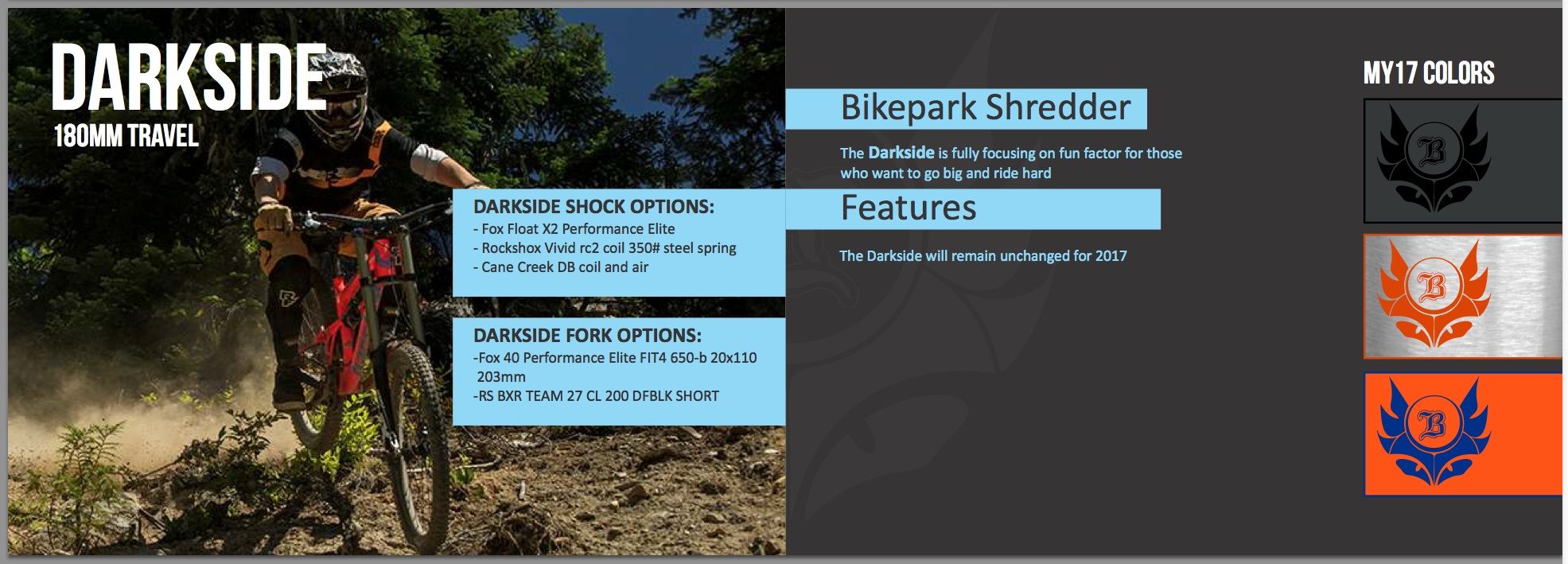

Wie kommt Ihr auf die Idee, das die Dämpferaufnahme verändert wurde? Die ganzen kleineren Modelle (Rune, Spitfire, etc.) haben 2016 die neue Dämpferaufnahme (2 breite statt der 3 dünnen streben) und 2017 das Hydroforming-Update an Ober- und Unterrohr, sowie das kürzere Sitzrohr und nurnoch 2 Geo-Sellungen bekommen. Das Darkside ist meines Wissens seit der Vorstellung 2015 unverändert?!
