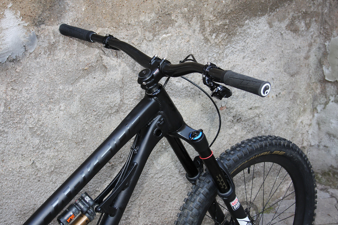

-Banshee Darkside L 2017 black anodized
-Rock Shox Lyrik Solo Air RCT3 650B 180mm QR15x100
-Fox Shox Buchsen 40x8 und 22,2x8, schwarz (jeweils 3-teilig)
-Fox Float X2 Factory Series 2017 222x70mm
-Chris King InSet I2 Tapered black
-Syntace Megaforce2 50mm
-Syntace Vector Carbon High35 780mm 8°
-Ergon GE1
-Hope Tech V4 Evo 203/183mm - Umbau auf schwarze Plastikleitung
-Hope Matchmaker Sram black (rechts)
-Komplettes Hope Titanschraubenkit
-Hope C Adapter schwarz
-Hope B Adapter schwarz
-Sram X01 DH 7sp Trigger
-Sram X01 DH 7sp short Cage
-Sram X01 DH 7sp XG-795
-Sram X01 DH 165x83
-Absolute BLACK XX1 SRAM spiderless 36T
-Reset Racing GXPLite 83 black
-Race Face Crankboots black
-KMC X11SL DLC black
-Carbocage FR ISCG05 black
-Xpedo XMX24MC
-Tune King MK / Kong MK XD - ACE DH26C-S | 33mm - Sapim Cx-Ray - Sapim Inverted Alu 10mm
-Tune King MK - QR15 Endkappen
-Selle Italia SLR TT 135gr
-Syntace P6 HiFlex Carbon 30.9x300mm
-Tune Schraubwürger 34.9 black
-Schwalbe Magic Mary 26x2.35 SG Vertstar
-Schwalbe Magic Mary 26x2.35 SG Trailstar
-Tesa 4289, 25mm - als Rimtape
-Schwalbe 40mm Tubeless Ventile
-Tubeless NoTubes Suppe 2x60ml
-3M - Scotch Rubber Mastic Tape 2228
-Jagwire LEX-SL 4mm
13,98kg
Eine 40 Float + Syntace F55 Vorbau sind noch parat, das VR kann beides.
Jetzt erst einmal im Single-Crown-Setup.:blah:
Leicht und wendig wie Sau, mir taugt es so.
:bier:

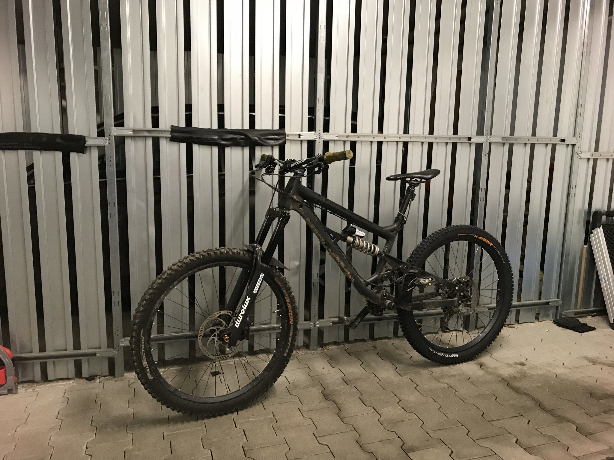

Dann zeig ich jetzt hier auch mal mein ‘Restekiste’-Darkside...Bevor jemand meckert, warum hinten 11-42: vorne kommt noch ein Oneup-Switch und ein 216er Dämpfer liegt hier auch noch, muss im Sommerurlaub auch für die eine oder andere kleine Tour herhalten
