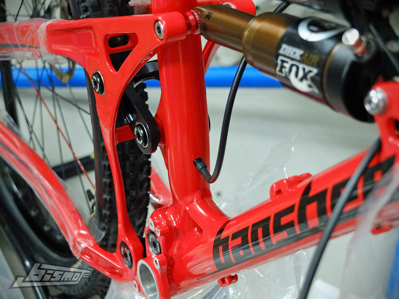

Man kann, unter Inkaufnahme des Garantieverlustes sowas machen:
Es geht aber auch ohne Bohrung, wie von P3 Killa beschrieben:
Das Loch unten am Sitzrohr zu den Links dürfte überall gleich sein, egal ob Rune oder Spitfire oder Prime.
