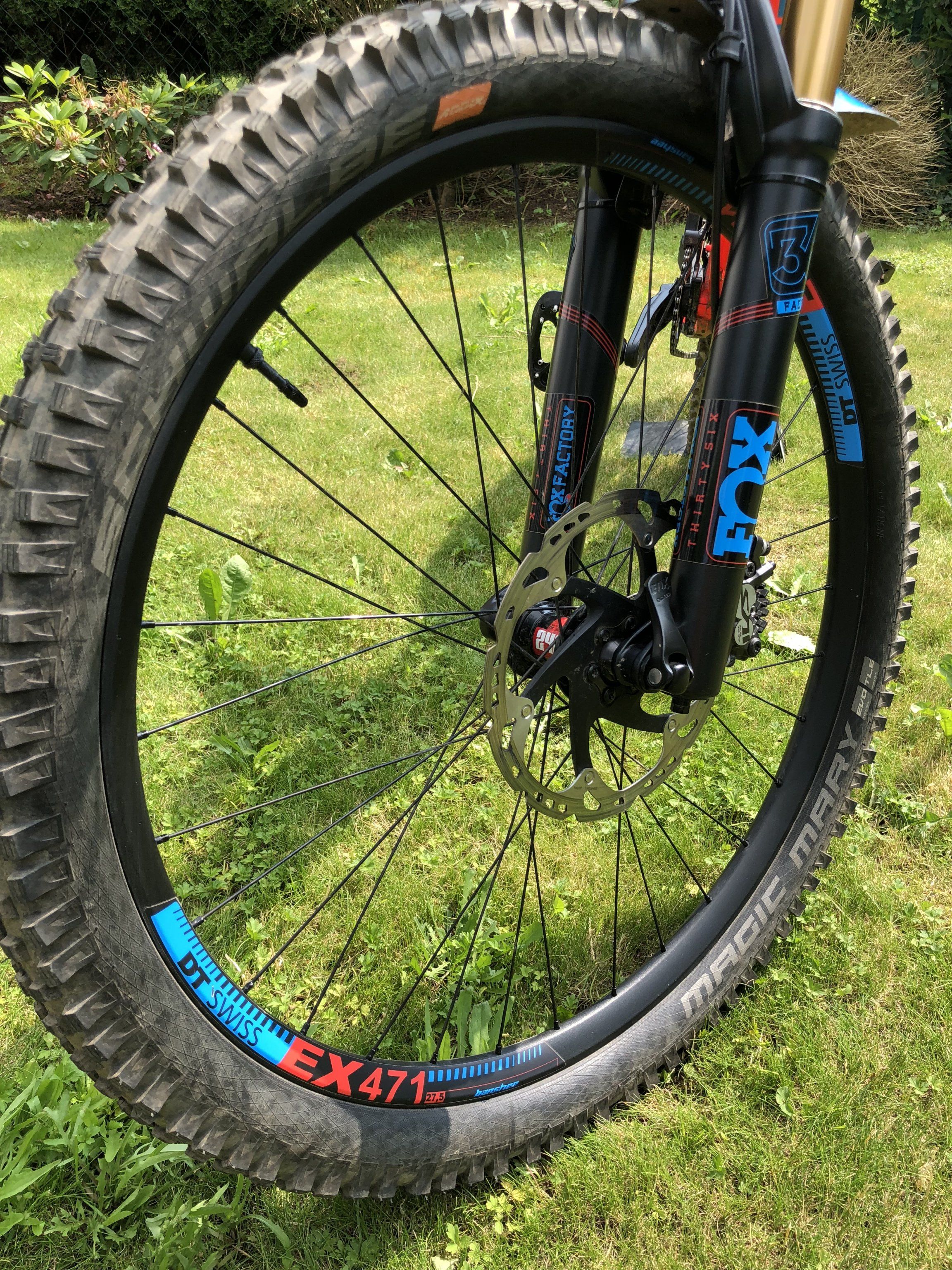

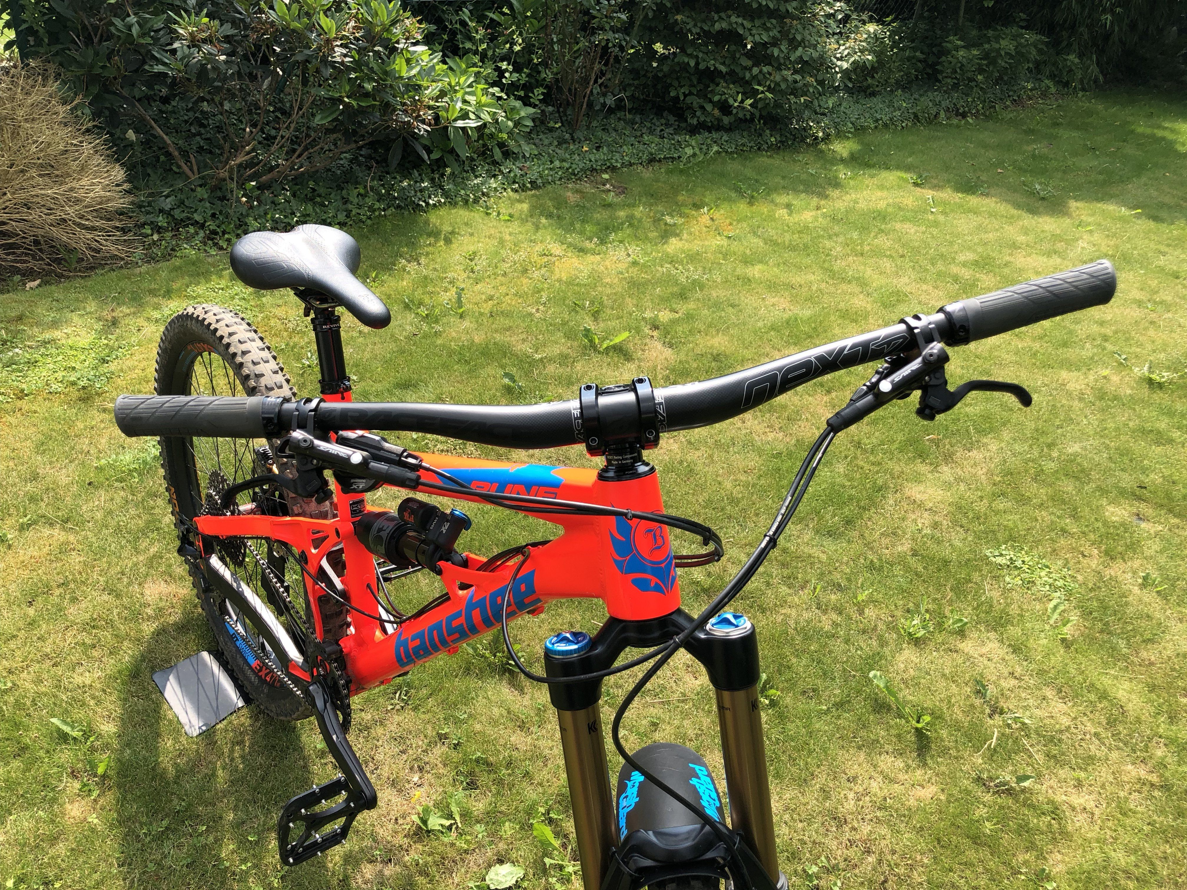

Hier paar Bilder

Seit der letzten Vorstellung wurden folgende Teile getauscht:
-1x neues Fahrwerk
-Hope Caliper von M4 auf E4 getauscht + neue Leitungen, Fittings, DOT...
-Eine neue v2 REVIVE 160, für die 185er habe ich leider zu kurze Beine...
-Neue KMC X11SL DLC black Kette
-Neuer HR Pellen
-Banshee Rune v3 L 2018
-Fox 36 K Float Grip2 FactorySeries 2019 650B 170mm 15QRx100 (ID: DHJW)
-Fox X2 Float 2pos FactorySeries 2019 216x63 (ID: DHGB)
-Chris King InSet I2 Tapered matte jet
-Tune UD 1.1/8" Spacer 15mm + 10mm
-Syntace Megaforce2 40mm
-Syntace Vector Carbon High35 8°
-Ergon GE1
-Hope Tech Evo E4 203/183mm - Umbau auf schwarze Plastikleitung
-Hope Matchmaker Sram (rechts+links)
-Komplettes Hope Titanschraubenkit + schwarze Borecaps
-Hope H Adapter schwarz
-Hope B Adapter schwarz
-Sram X01 black/grey 11sp Trigger
-Sram X01 XG-1095 10-42
-KMC X11SL DLC black
-77designz freesolo S3/E-Type
-Reset GXPLite MTB 73mm black
-Sram X01 GXP black/grey 170mm
-Bionicon C.Guide ECO
-absoluteBLACK OVAL SRAM GXP N/W direct mount chainring 32T
-Race Face Crankboots medium black
-Xpedo XMX24MC
-BikeYoke REVIVE 160 v2 31.6 Triggy
-Selle Italia SLR 135gr
-Tune Schraubwürger 34,9mm black
-Tune King15 / Kong X12 XD - Carbonal MX735 650B | 35mm - Sapim Cx-Ray - Sapim Inverted
-Schwalbe Magic Mary 27.5x2.35" Evo TLE TrailStar
-Schwalbe Rock Razor 27.5x2,35" Addix Evo TLE SpeedGrip
-Schwalbe 40mm Tubeless Ventile
-3M - Scotch Rubber Mastic Tape 2228
-Tesa 4289 Rimtape 25mm
-2x50ml NoTubes tire sealant
-Jagwire LEX-SL 4mm
13,44 kg
