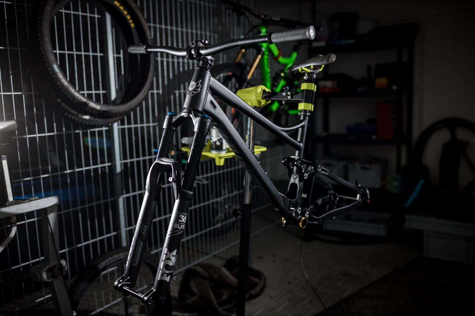

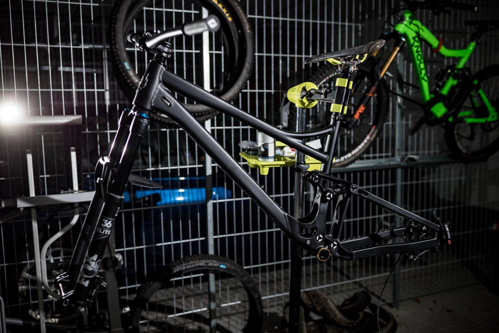

1. Inzwischen war ich 10 Mal mit dem Bike unterwegs gewesen und schreibe diesen Text, da ich eine kurze Zwangspause mache.
Ein heftiger Steinschlag hat meine Bremsleitung sauber durchtrennt. Nebenbei erwähnt: ich bin dabei fast gegen einen Baum geknallt.
Hat jemand von euch die Leitungen anders verlegt? Ich probiere mal aus die Leitungen oberhalb des Tretlagers zu verlegen. Mal sehen, ob das geht.

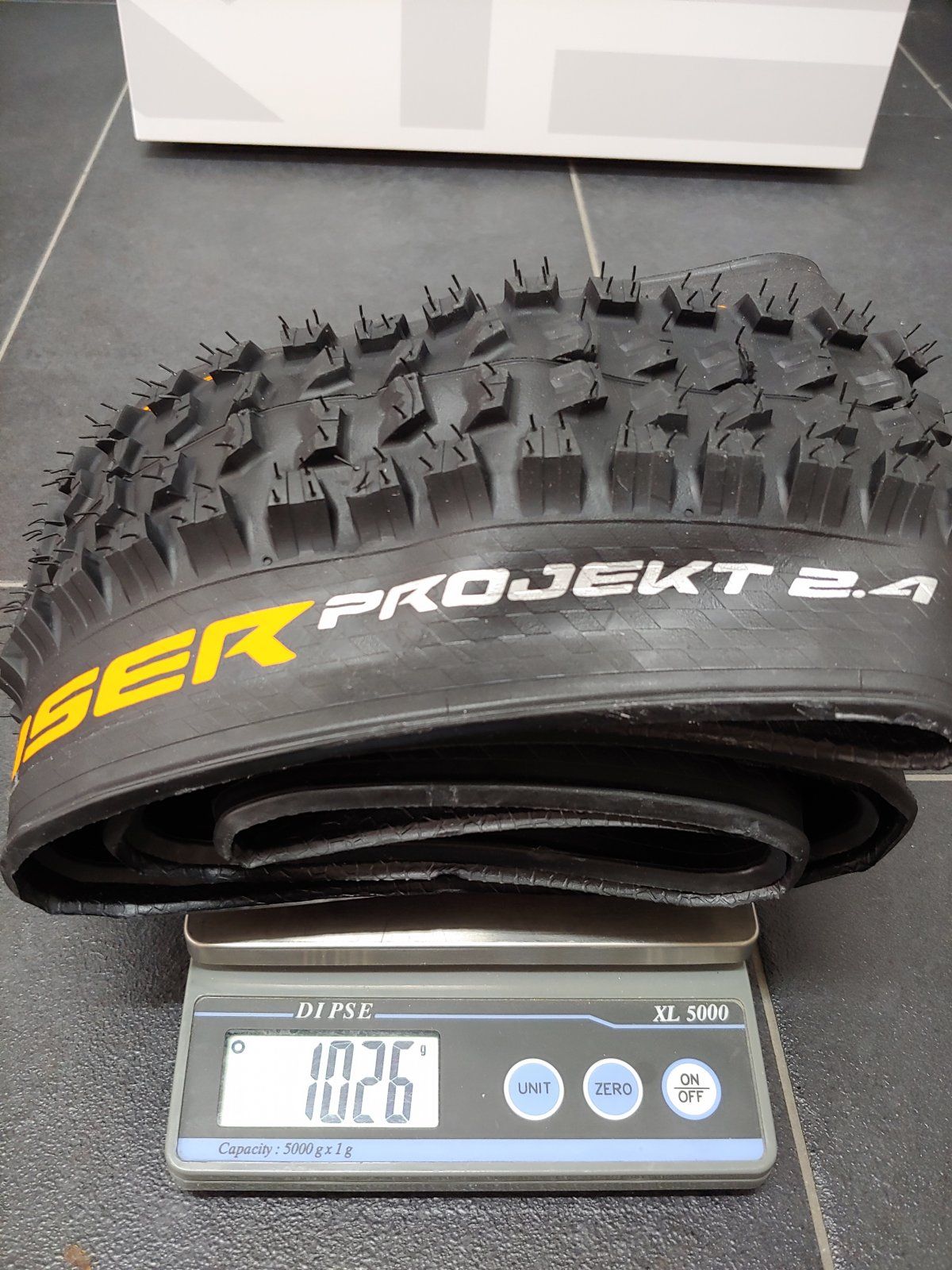

2. Hinten fahre ich einen 2.4 Reifen. Die Reifenfreiheit beim Titan ist wirklich knapp ausgefallen. Wenn ich mit ordentlich "Braaappppp" in den Anlieger reinfahre, schleift der Reifen am Rahmen. Außerdem schleifen die vom Reifenprofil aufgegabelten Steinchen gern am Rahmen. Das beschriebene "Braaappppp"-Effekt kenne ich von meinen früheren Bikes auch, daher wenig Kritik an dieser Stelle. Die schleifenden Steinchen nerven ein wenig und hinterlassen unschöne Spuren.
Trotz der erwähnten Punkte kann ich zusammengefasst sagen, dass ich schwer verliebt und total begeistert bin :anbet:

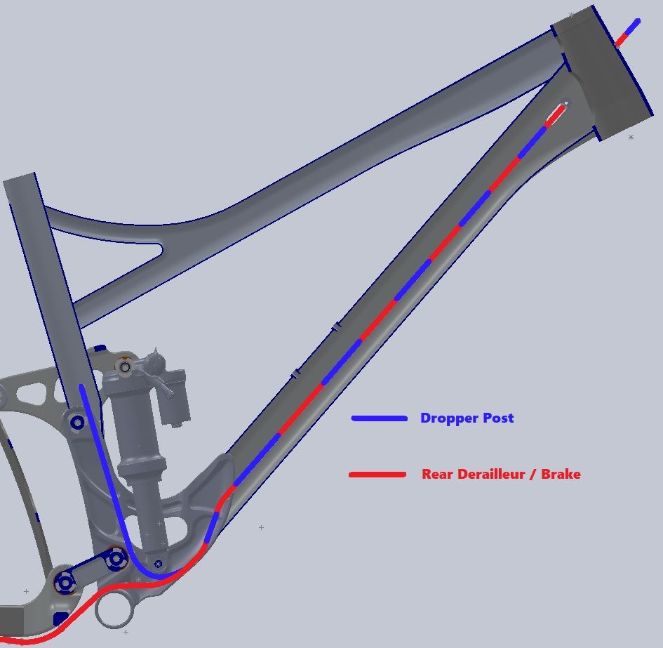

Ich baue meines gerade auf und habe die Leitungen oberhalb des Tretlagers verlegt, so wie es, meiner Meinung nach, auch gedacht sein wird.
Gefahren bin ich damit bisher noch nicht, da es noch nicht fertig ist, aber den Hinterbau habe ich ohne Dämpfer bewegt und das sollte so auch funktionieren.
@Sasse82 vielen Dank für Deine Info :daumen:
@everyday26 darf ich fragen, wie Du das bei den Testbikes gemacht hast?
Die Leitungen sollten oberhalb des Innenlagers verlegt werden. Hier ein Bild. Ausserdem sind unten am Dämpferkäfig zwei Schlitze. Hier einfach einen Kabelbinder durchstecken und alle drei Züge straff in den Käfig runterspannen, damit diese nicht am Dämpfer schleifen.

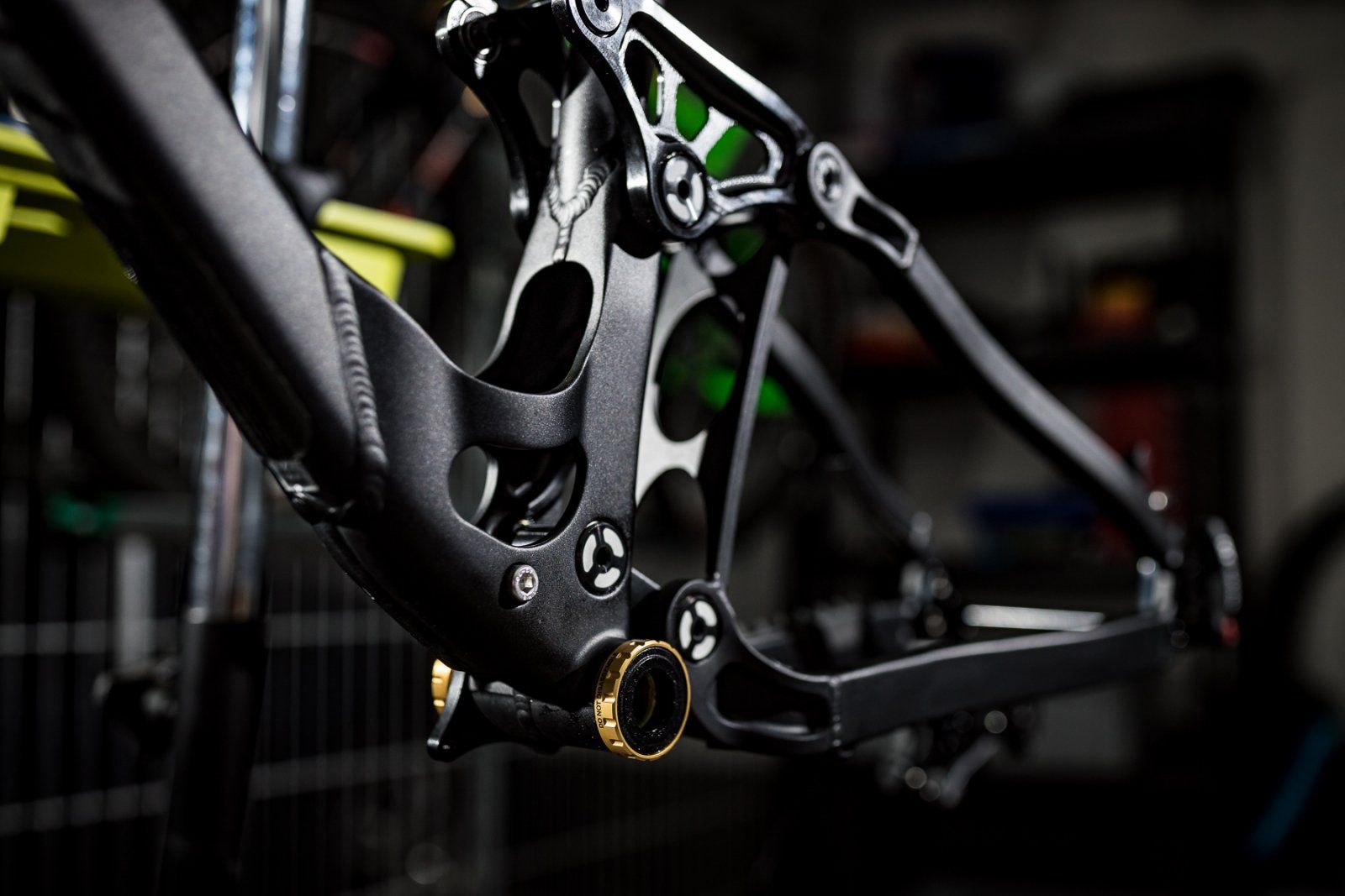

Ich bin mit meinem Aufbau nun fast fertig.
Es sind zumindest mal alle Teile dran, es fehlt nur das Einstellen der Schaltung, Bremssättel ausrichten und Cockpit-Finetuning.
Bilder gibt es noch keine, dazu ist es jetzt zu spät geworden, das Entlüften der MT7 hat mich leider einige Zeit und nerven gekostet.
Gewogen habe ich es aber schon, mein Aufbau kommt auf 15,4 kg inkl. Pedale.

Für den restliche Herbst und Frühling werde ich wohl erstmal Baron Projekt fahren. Die wiegen dasselbe.
Der Kaiser Projekt ist tatsächlich halbwegs robust. Ich habe meinen Hinterreifen bei 26 Zoll auf flow ex aber schon 2x gestanzt. Ich fahre ihn mit ca 1.8Bar in steinigem Terrain.
Katastrophal ist aber die Haltbarkeit. Viel mehr als 10.000hm (rauf und runter) schafft er nicht. Das ist mir dauerhaft viel zu teuer.

Und hast u noch einen Tipp bzgl Leitungen im rahmen? Habe nie interne Leitung gehabt... Irgendwelche Jagwire Dinger die ich mir gleich dazu kaufe sollte zum Verlegen? Nachdem du schon aufgebaut hast :)
Die Leitungen lassen sich, solange die Gabel noch nicht montiert ist, sehr einfach ohne Hilfsmittel verlegen. Im Übergang Steuerrohr/Unterrohr ist ein Loch vorhanden, wodurch man mit den Fingern die Züge durch die Öffnungen führen kann.
Korrekt, das Verlegen der Leitungen im Unterrohr ist hier wirklich nicht schwierig.
Einzig der Bereich am Tretlager / Dämpferaufnahme ist etwas tricky bzw. nicht ganz optimal gelöst.
Die Leitungen lassen sich eigentlich nur sinnvoll verlegen wenn der Dämpfer ausgebaut ist.
Man muss aber bereits beim Verlegen der Leitungen berücksichtigen, dass da noch ein Dämpfer rein kommt, ohne zusätzliche Fixierung am Unterrohr liegen sie nämlich zu hoch. Bringt man die Fixierung in Form des Kabelbinders aber zu früh an, lassen sich die Leitungen kaum noch verschieben.
Insb. die Leitung zur Sattelstütze ist da ein Problem, da der enge Kurvenradius in Kombination mit der Fixierung am Kabelbinder ein nachträgliches Verschieben der Leitung (bei mir) unmöglich macht. Du musst also vorher schon die korrekte Leitungslänge ermittelt und die Biegung mit verbautem Dämpfer berücksichtigen.
Beim Einbau des Dämpfers musst du dann aufpassen, dass du die Zughülle nicht aus der Aufnahme an der Sattelstütze rausziehst sondern die Leitung/Hülle entsprechend aus Richtung Unterrohr/Lenker nachschiebst.
