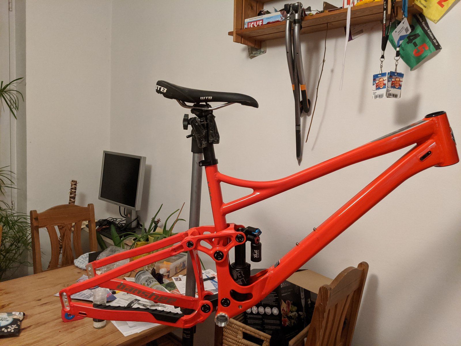

Nachdem der Plan, das Fahrrad voll-zu-gummieren jetzt doch nicht so vernünftig erscheint versuche ich mich gerade daran, das Titan komplett zu verkleben. sind einige spannende Stellen dabei.?
So sieht es bis jetzt aus:
Wie habt ihr denn den kettenstrebenschutz verlängert? :cooking:
Der muss viel länger. Denke Slapper Tape + Kabelbinder könnte vorne am Link gehen.
Wegen der internen Leitungen, habt ihr da nochmal Schrumpfschläuche um die Leitungen?
Ich habe die Stelle weiter vorne zum Tretlager hin mit so dickem 3m Isolierband abgeklebt.
Ich weiß nicht genau wie es heißt, hält aber ziemlich gut, ist robust und dämpft.
So sieht es bis jetzt aus: Anhang anzeigen 936726
Pfuh,was ihr euch antut.... gggg
Ich habe am Hinterbau einfach Slapper Tape genommen. Das hält dort perfekt (hab's am Rune auch). da brauchst du keine Kabelbiner. Am Unterrohr bei dem Dämpfer Käfig hab ich auch Slapper Tape genommen, damit aufgewirbelte Steine nicht allzu großen Schaden anrichten werden.
Dann kommt noch ein langer Streifen Folie ans Unterrohr und seitlich bei der linken Kettenstrebe kommt auch eine Folie drauf, damit ich sie mit dem Schuh nicht dauernd zerkratze. Das war es dann aber auch.
