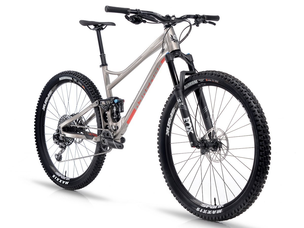

Banshee Prime V3: Infos und Preise
- Federweg 140 – 160 mm / 135 mm
- Laufradgröße 29″, 27,5+″
- Farben schwarz, silber
- Verfügbarkeit etwa KW50
- Gewicht 3.7 kg mit Dämpfer, Gr. M
- www.bansheebikes.net
- Preis 2.149 € mit Fox Float DPX2 und Steuersatz, 1.799 € ohne Dämpfer, mit Steuersatz
Geometrie
Rahmengröße | M | L | XL |
Sitzrohrlänge | 430 mm | 455 mm | 490 mm |
Oberrohrlänge | 600 mm | 622 mm | 651 mm |
Steuerrohrlänge | 120 mm | 130 mm | 140 mm |
Lenkwinkel | 65,5°/66° | 65,5°/66° | 65,5°/66° |
Sitzwinkel | 76,7°/77,2° | 76,7°/77,2° | 76,7°/77,2° |
Kettenstrebenlänge | 450 mm | 450 mm | 450 mm |
Tretlagerhöhe | 338 mm/346 mm | 338 mm/346 mm | 338 mm/346 mm |
Tretlagerabsenkung | 30 mm/22 mm | 30 mm/22 mm | 30 mm/22 mm |
Radstand | 1220 mm | 1245 mm | 1273 mm |
Reach | 450 mm | 470 mm | 495 mm |
Stack | 630 mm | 639 mm | 648 mm |

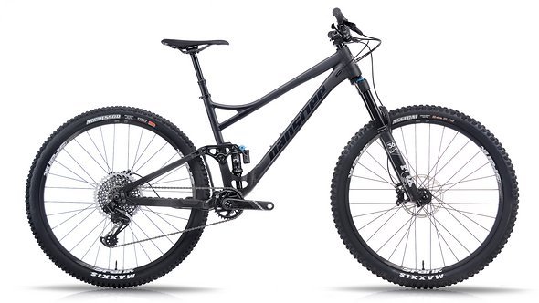

Banshee Phantom V3: Infos und Preise
- Federweg 120 – 140 mm / 115 mm
- Farben schwarz, silber, orange
- Gewicht 3.55 kg mit Dämpfer, Gr. M
Geometrie
Oberrohrlänge | 592 mm | 620 mm | 646 mm |
Steuerrohrlänge | 120 mm | 130 mm | 130 mm |
Lenkwinkel | 66°/66,5° | 65,5°/66° | 65,5°/66° |
Kettenstrebenlänge | 445 mm | 445 mm | 445 mm |
Tretlagerhöhe | 333 mm/342 mm | 333 mm/342 mm | 333 mm/342 mm |
Tretlagerabsenkung | 35 mm/27 mm | 35 mm/27 mm | 35 mm/27 mm |
Radstand | 1199 mm | 1227 mm | 1253mm |
Reach | 445 mm | 470 mm | 495 mm |
Stack | 620 mm | 629 mm | 629 mm |

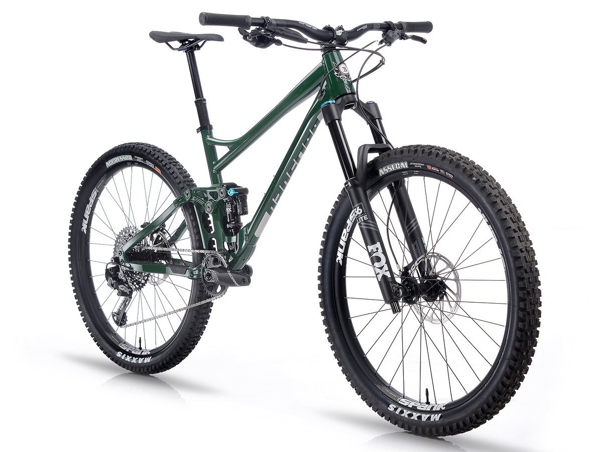

Banshee Spitfire V3: Infos und Preise
- Laufradgröße 27.5″ oder 26″
- Farben schwarz, silber, grün
Geometrie
Spitfire 27,5″
Rahmengröße | S | M | L | XL |
Sitzrohrlänge | 405 mm | 425 mm | 455 mm | 490 mm |
Oberrohrlänge | 568 mm | 595 mm | 620 mm | 645 mm |
Steuerrohrlänge | 120 mm | 120 mm | 130 mm | 140 mm |
Lenkwinkel | 65°/65,5° | 65°/65,5° | 65°/65,5° | 65°/65,5° |
Sitzwinkel | 76,25°/76,75° | 76,25°/76,75° | 76,25°/76,75° | 76,25°/76,75° |
Kettenstrebenlänge | 437 mm/435 mm | 437 mm/435 mm | 437 mm/435 mm | 437 mm/435 mm |
Tretlagerhöhe | 335 mm/343 mm | 335 mm/343 mm | 335 mm/343 mm | 335 mm/343 mm |
Tretlagerabsenkung | 18 mm/10 mm | 18 mm/10 mm | 18 mm/10 mm | 18 mm/10 mm |
Radstand | 1170 mm | 1195 mm | 1225 mm | 1255 mm |
Reach | 420 mm | 445 mm | 470 mm | 495 mm |
Stack | 604 mm | 604 mm | 613 mm | 621 mm |
Spitfire 26″
Kettenstrebenlänge | 428 mm/426 mm | 428 mm/426 mm | 428 mm/426 mm | 428 mm/426 mm |
Tretlagerhöhe | 328 mm/336 mm | 328 mm/336 mm | 328 mm/336 mm | 328 mm/336 mm |
Radstand | 1160 mm | 1185 mm | 1215 mm | 1245mm |
