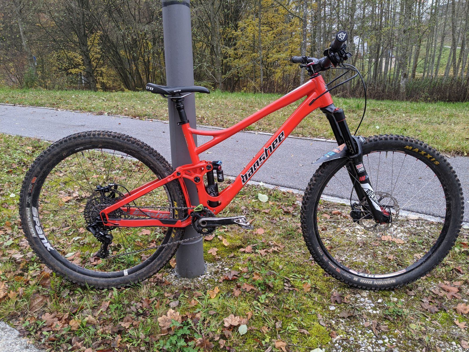

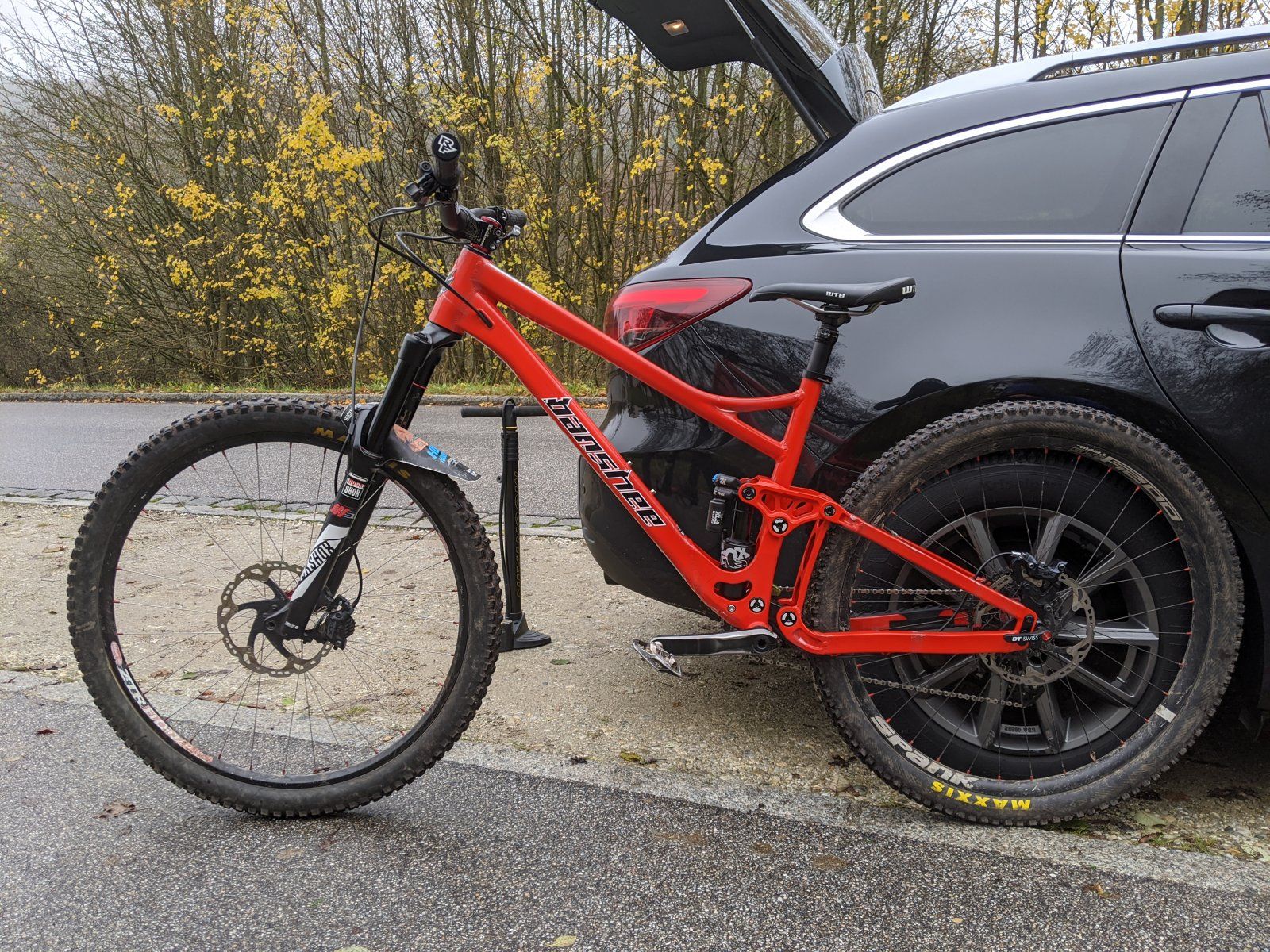

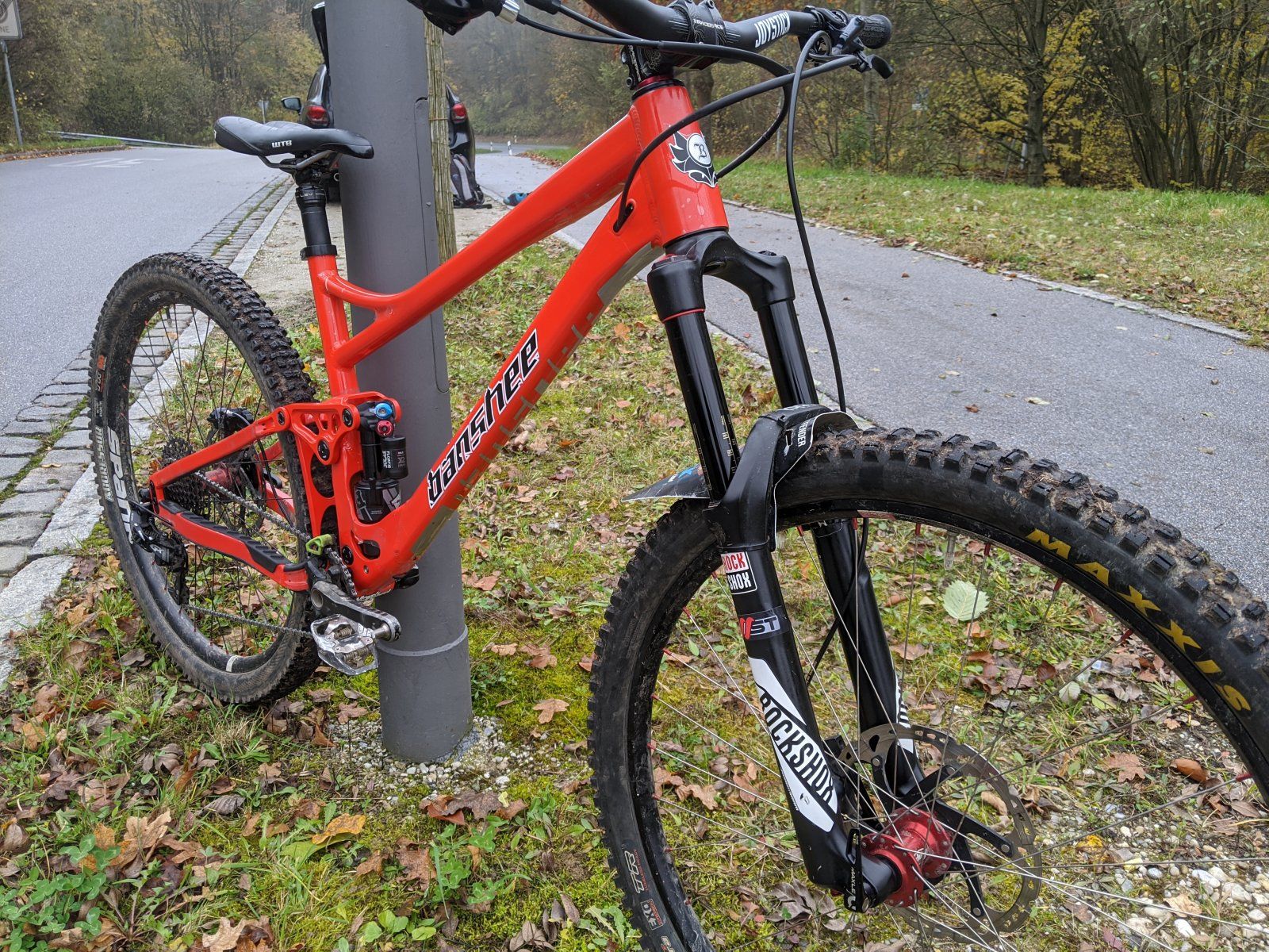

Noch vor der ersten Probefahrt. So sauber wird es nie wieder sein :bier:
Herrlich Bunt :b-day:

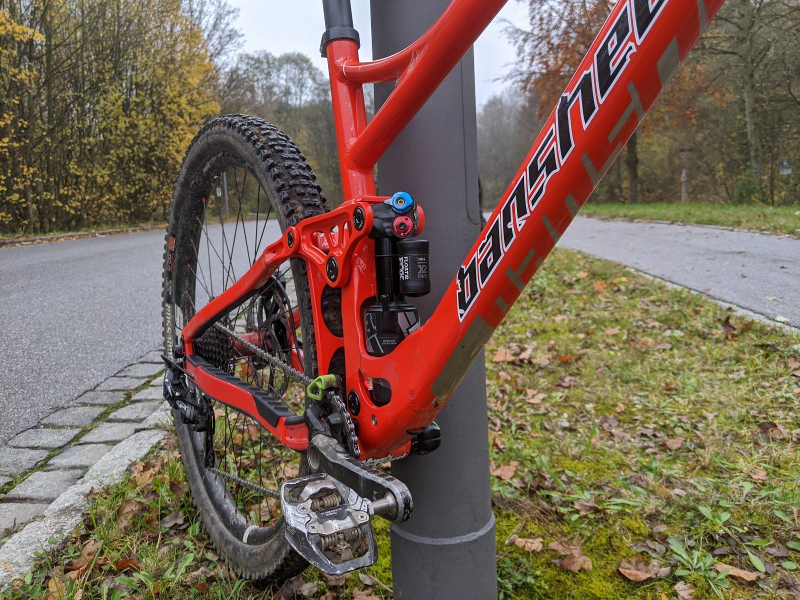

Nach meiner gestrigen Ausfahrt, dieses Mal mit installiertem Shockwiz, bin ich beim Dämpfersetup nun bei 180 Psi, 1 Click LSC, 4 Click LSR (von offen gezählt) angekommen.
Es scheint so als hätte die zu straffe Zugstufe das für mich etwas unsensible Gefühl im Hinterbau verursacht.
So fährt es sich schon deutlich besser, zumindest bei den eher langsamen Geschwindigkeiten, bedingt durch die nassen und matschigen Bedingungen.
Sobald es mal wieder wärmer wird und ich auch wieder besser/schneller fahren kann, gibt es sicherlich noch mehr Optimierungspotenzial. :)

Es fühlt sich so beim "pushen"/testen vor der Haustür auch sehr soft an, auch beim Treten ist es sehr nachgiebig und eher schon unruhig, so dass ich es bei Anstiegen eigentlich nie freiwillig ohne Climb-Modus fahren würde.
Aber auf dem Trail war es mir bei Schlägen durch Wurzeln & Co, also eher die kleinen Erschütterungen, zu unsensibel. Mit dem neuen Setup ist es nun besser, trotzdem fühlt sich das Bike immer noch straffer an als das was ich bisher so gefahren bin (zum Teil aber sicher auch auf die kalten Temperaturen zurückzuführen).
