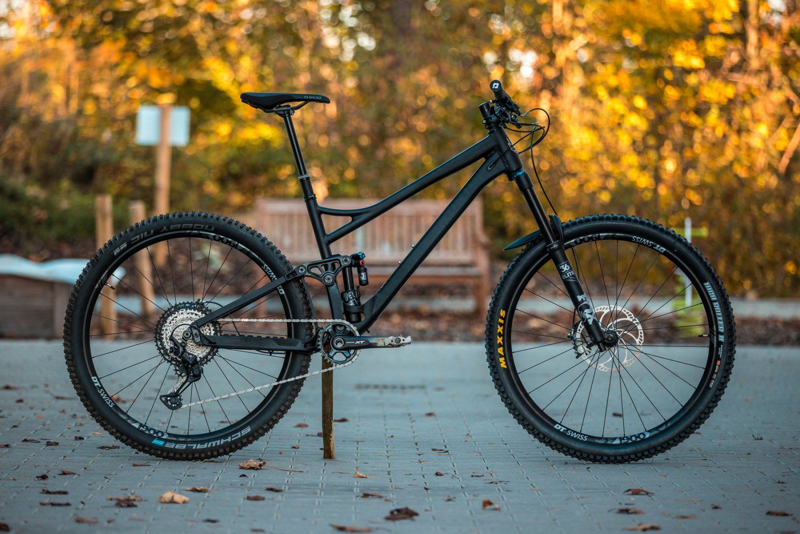

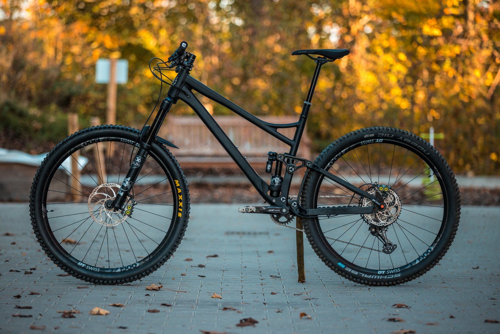

Hier ein paar Bilder vom fertigen Aufbau.
Fahren konnte ich leider noch nicht, wahrscheinlich wird es das lange WE über auch nicht klappen. :(
Auf der Straße fährt es sich aber recht unauffällig, da würde man erstmal nicht erwarten, dass es sich zu einem derartigen Geschoss im Gelände entwickeln soll. Ich bin gespannt. :)
Ich finde das Bike sieht generell eher schmächtig aus, da der Rahmen eher dünn und lang ist im Vergleich zu anderen Bikes. Fühlte sich erstmal komisch an das erste Mal drauf zu sitzen und auf so ein dünnes Oberrohr zu schauen. :)

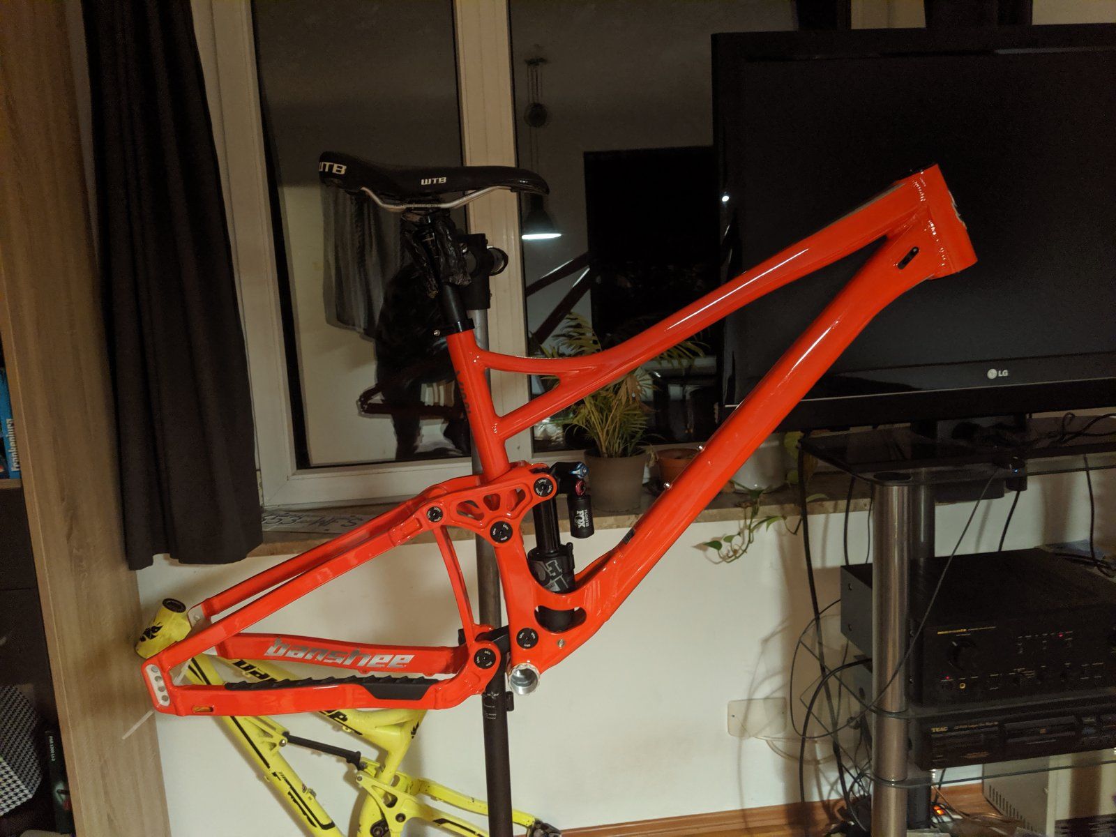

schaut gut aus, dachte eigentlich das titan wäre eher rot, und das rune orange?
Es ist wieder so eine Farbe wie beim 2016er Rune, die man nicht so definieren kann. Mal rot mal Orange. Viel mehr rot als das Rune damals, aber sehr intensiver leuchtender Orange Anteil. Coole Farbe!
4380g in L mit Steuersatz, Dämpfer, iscg, Ausfallenden und Achse.

@GrazerTourer jetzt sieht man das es rot ist, lag also am Kunstlicht > wunderschönes Rad :love:

Hehehe, nochmal.... Es ist nicht klassisch rot. Es ist wirklich viel Orange dabei. Wenn es kein direktes Licht gibt (Fotos sind im Nebel entstanden) wird es dunkler als roter. Wenn die Sonne drauf scheint, wird es mehr Orange. Es heißt ferrari red, aber wenn du es neben einen Ferrari stellen würdest, wäre es doch recht Orange.... ;)
Hier bestätigt auch der Typ von dirtmerchant, dass die eher orangen Fotos das so widerspiegeln wie es in echt aussieht....
https://forums.mtbr.com/banshee-bikes/banshee-titan-lt-29er-2020-a-1115193.html#post14419569
"I had to look at a frame in person and check. The picture I posted definitely looks like a deeper red than it is in person. Your pictures above look bang on."
Er bezieht sich auf diese Bilder:
Wenn wir bei Ferrari bleiben, dann ist dieses Bild ganz gut.da sieht man auch den Einfluss der Lichtsituatikn (Front vs Heck).
