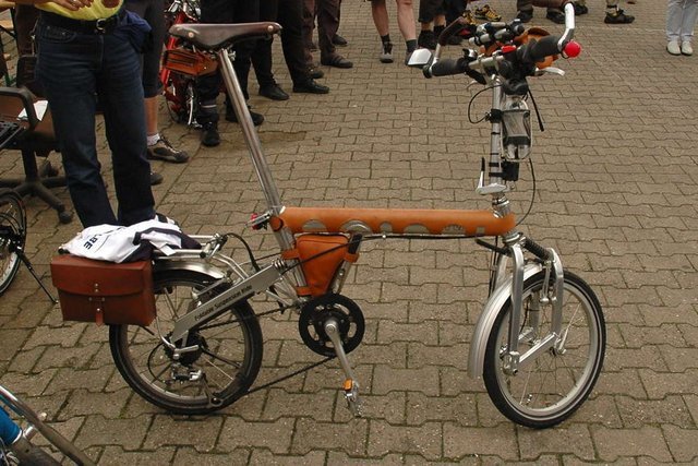

Ja , klasse Idee !
Kauf dir ein Klappfahrrad mit Nabenschaltung und pimp dein Stumpi schön mit King auf . Die passen hier :
meiner meinung nach auch viel besser rein .
So hast du EIN tolles Rad das du fahren UND an die Wand hängen kannst :daumen: . Das mit dem Sisp ist wirklich zweigleisiger Quatsch .

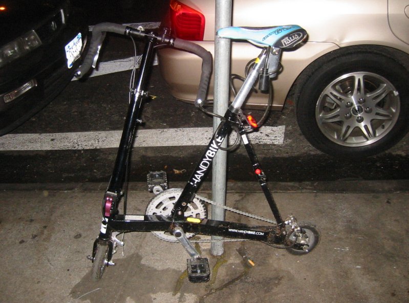

Und wenn man man singlespeed nen bischen locker sieht kann man auch ne Duomatiknabe nehmen.....
das ist pimp mein klapprad
oder pimp mein bmx:
