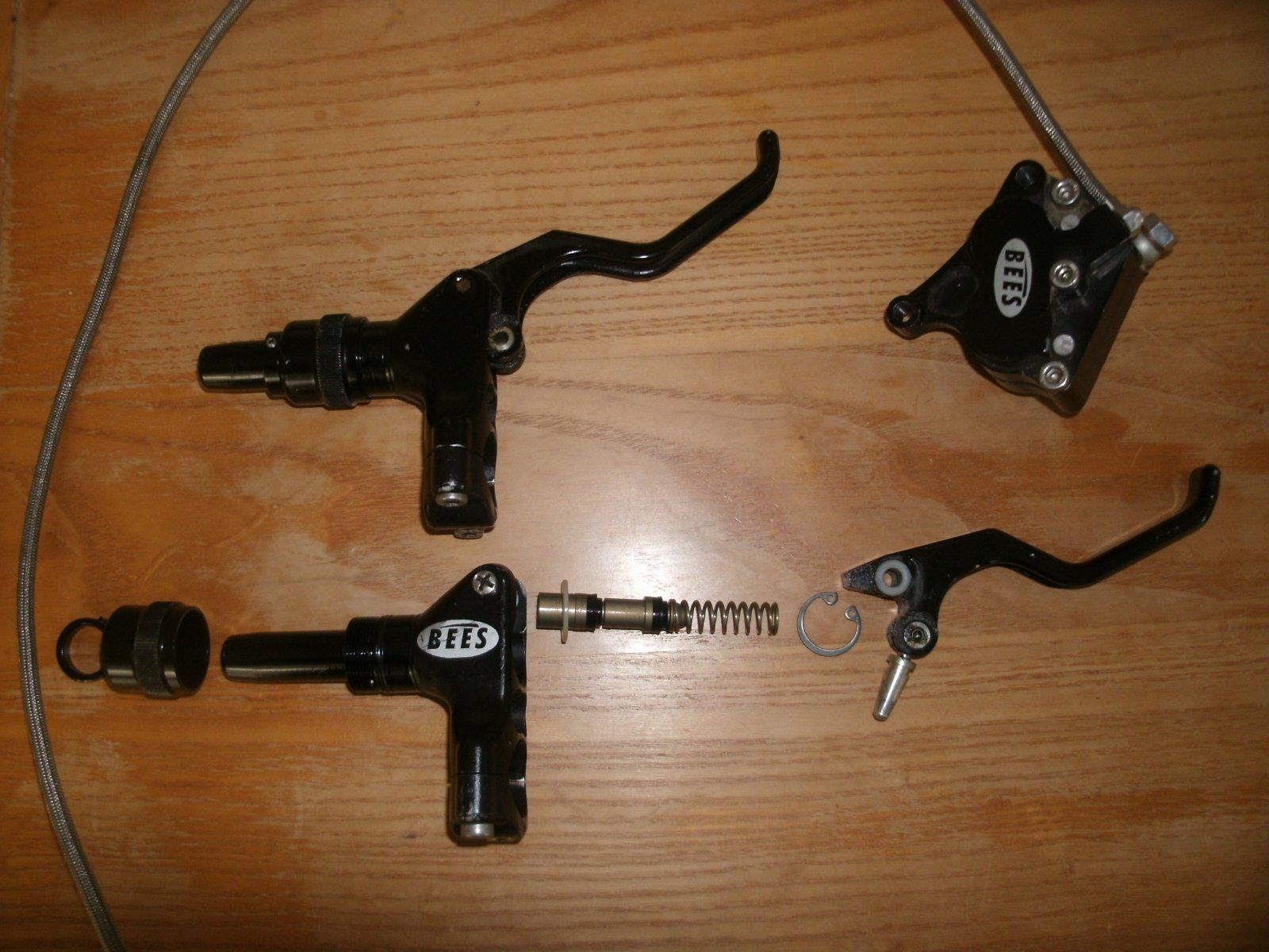

werde es morgen machen, habe den einen Bremsgriff aber schon auseinander genommen.
Es scheint nur einen Weg zum Befüllen dieser Bremse zu geben, da nur der Bremssattel eine Entlüftungsschraube oder besser "Ablassschraube" hat.
Den Geberkolben ausbauen, um das System incl. des Reservoirs - das nur dazu dient, durch Verschieben der Flüssigkeitäule im System, die Bremsbeläge näher an die Scheiben zu drücken - von oben zu befüllen und dabei zu entlüften.
Letztendlich dann den Geberkolben wieder reinzudrücken, dabei die Menge des Mineralöls, das zuviel im System ist durch die Ablassschraube rausdrücken, das Systen an beiden Enden wieder zu verschliesssen und den Bremsgriff anbauen.Werde es soversuchen und Meldung machen.

im Anhang ein Foto der Bremse. einmal der demontierte rechte Bremshebel und zum Vergleich der linke vollständige, bei dem der Ölbehälter ganz eingeschraubt ist =neue Bremsbeläge.
Demontiert wurde der Hebel, Sprengring, Geberkolben sowie der Ölbehälter - kann einfach abgezogen werden, nachdem man ihn mittels Linksdrehung vom Bremsenkörper sowie die Sicherungsscheibe entsichert hat, so als wollte man den Bremsbeläge näher an die Scheibe bringen. Die gesicherte Begrenzungsscheibe soll, richtig positioniert verhindern
, dass man den Ölbehälter zu weit rausschraubt = Ölverlust.
Sorry, Geberkolben liegt verkehrt herum !

Danke für das Bild!
Irgendwie finde ich, dass das nicht nach Ausgleichsbehälter aussieht. Also keine automatische Belagsnachstellung und kein Temperaturausgleich. Sondern nur, wie von mir ursprünglich vermutet und beschrieben, eine Verstellmöglichkeit des Ölvolumens im System, um Belagsverschleiß manuell ausgleichen zu können. Es ist ja nirgends eine flexible "Membran" zu sehen.
Oder täusche ich mich?

ich habe nie etwas anderes behauptet, als dass es sich bei der Bremse um ein geschlossenes System handelt. Sogar einem Forummitglied wurde eines meiner TOP-Bikes zur Auswahl angeboten., sofern er mir das Gegenteil beweisen kann.
Aber es ändert nichts daran, dass es nicht einfach ist, das System mit Mineralöl zu füllen, da es nur an der Bremszange eine "Ablass- oder Befüllschraube" hat.
Werde versuchen, es von oben zu befüllen - ohne Lufteinschlüsse zu haben.
