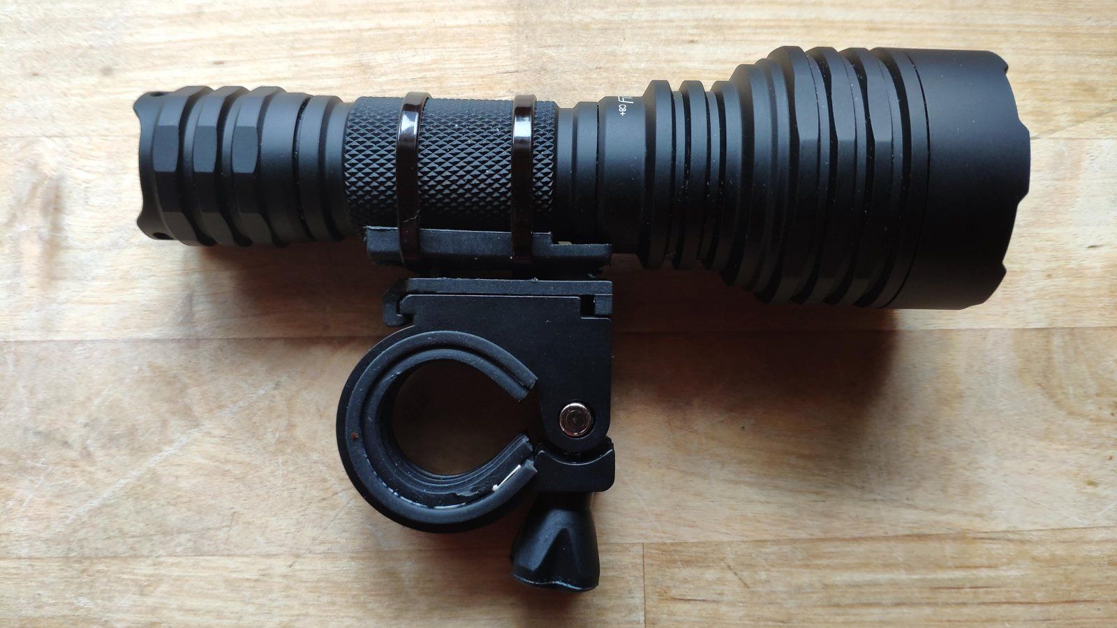

Hello - habe mir die Lumintop bestellt und suche nun einen Halter, mit dem ich die Lampe sicher so wie auf dem Foto montieren kann (also von unten). Freue mich auch hier über eine Empfehlung! Danke vorab

sollte eigentlich mit dem halter der bei ist auch gehen.
wenn dir der nur zu wenig vertrauen erweckt.....
hab ein paar dieser halter in verwendung.
sind massive schellen die man nur zusammensteckt und ein schräubchen mit der hand festzieht, sehr gemütlich in der handhabung ,kann ich empfehlen.
da bei der B01 das akkugehäuse rund und nicht oval wie es bei leyzne zeug gehalten wurde kannst zu diesen greifen.
https://www.amazon.de/Halterung-Rac...keywords=RFR+Halterung&qid=1575789711&sr=8-2p
Ist drehbar und mit Hilfe der Gummieinlagen an den Rohrdurchmesser anpassbar. Befestigung bleibt dadurch elastisch. Du musst nur ein Loch für den Kabelbinder durch einen Steg bohren.
Durch die geringe Bauhöhe, sitzt die Lampe nicht so exponiert und kommt deinem Wunsch der Montage unterhalb des Lenkers entgegen. Lenkeinschlag beachten, um Kollision mit dem Oberrohr zu umgehen.
Ich benutze sie für die Convoy C8 und an meinem Lenker mit 2 Gummieinlagen.
Für die B01 sollte die Halterung ebenfalls passen, auch wenn das Rohr im Durchmesser durch die Möglichkeit der Verwendung von 21er Akkus etwas größer ist.
Da ich noch eine weitere Lampe zu montieren habe, mache ich dir gerne eine Step bei Step Anleitung.

Clip abschneiden
Wenn du willst, die U-förmigen Führungen V-förmig anfasen
Und kurz auf den Lampenrohrwinkel planen
Mit Bohrer oder besser einem kleinen Fräser ein Langloch in den Steg fräsen.
Feddich. 15min Arbeit.

auf jeden fall gehts auch einfacher.
irgend nen alten haltern von ner discounter lampe rausgegrappelt." die teile sind aus sehr zähem kunststoff!!!"
2 löcher quer , 2 kabelbinder durch und festziehen, fertig.
arbeitsaufwand 2 minuten.
das hält bombig.
nur wurden solche konstrukte mir frühere bei einkäufen vom supermarkt nach der arbeit gelegentlich vom rad gezogen.:aufreg:
drum nur noch steckbares für mich, nix mehr halb fixes.:D

Wollte mich kurz melden und Bedanken!
Die Lumintop B01 ist absolut top!
@herbertR danke auch für den Laptopakku Tipp 8-)
Bräuchte noch eine Kaufempfehlung für ein Ladegerät.
Finde auch die Halterung in Ordnung, wenn mir mal wieder langweilig ist, bastel ich mir noch etwas besseres.

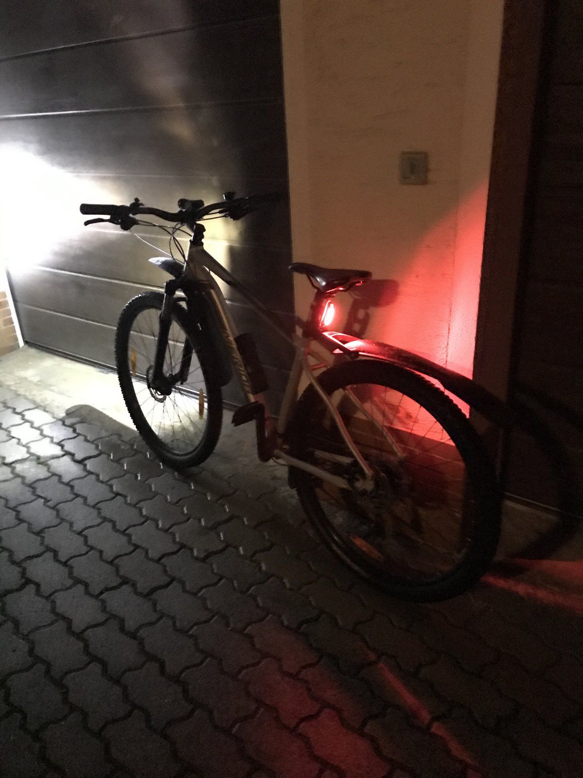

Anschließend die Lezyne solo, leider etwas verwackelt, da ich ohne Stativ einfach vom Fahrrad fotografiert habe.
Die Lezyne ist für mich für Fahrten ab dem Frühjahr bis zum frühen Herbst solo für mein Hardtail völlig ausreichend.
Das stimmt. Der helle Spot ist bei der Lumintop nicht ganz an der Spitze. Aber was ist bei deinem Bild von der Lezyne?? Die Mitte ist heller, als die Spitze? Kann gar nicht sein. Ich geh noch mal die Lezyne angucken. Das Leuchtbild der Hector hat mir damals besser gefallen als die 80+
Die Lumintop zieht ziemlich genau 1A" ~4 Watt" aus dem Akku für high"480 Lumen".
~ 110 Lumen pro Watt.
mit ner 2000mah zelle ~ 2 stunden laufzeit mit ner 4000mah zelle 4 Stunden laufzeit usw......diese 480 Lumen sind voll geregelte was bedeutet du hast bei einschalten 480 Lumen, nach ner stunde genau diese 480 und in 3 Stunden ebenfalls.
